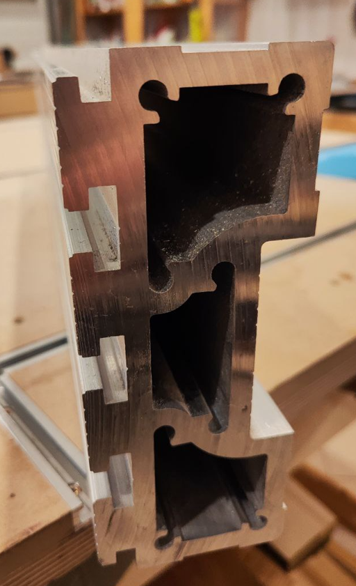

Меня смущает неполная резьба под М8 в самом профиле, хотя когда Наиль его презентовал я так понимаю задумка использовать именно эти отверстия была..

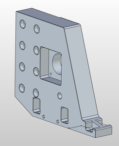

вот попытался придумать из 60ки такую монолитную деталь, ну и пазы в ней по аналогии, но тут прям половину заготовки в труху, сделать можно, но пилить долго и дорого получается.. (4961 просмотр) <a class='original' href='./download/file.php?id=212518&sid=29d8feaae67f419eb50933de1dab7fa9&mode=view' target=_blank>Загрузить оригинал (449.81 КБ)</a>
вот такой вот профиль (4961 просмотр) <a class='original' href='./download/file.php?id=212519&sid=29d8feaae67f419eb50933de1dab7fa9&mode=view' target=_blank>Загрузить оригинал (773.59 КБ)</a>

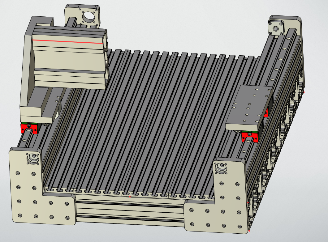

это то чем вдохновлялся, классный проект! (4961 просмотр) <a class='original' href='./download/file.php?id=212520&sid=29d8feaae67f419eb50933de1dab7fa9&mode=view' target=_blank>Загрузить оригинал (48.66 КБ)</a>

Я бы у Наиля поинтересовался или продал и взять похожий, от Челябинского RSI-LLC.
Этот профиль уже имеет Т-пазы с боков и во внутренней части - для фиксации подшипниковых опор.

сама по себе конструкция Графа мне сомнительна. вот эти мощные борта вокруг рабочего поля - они для чего? Кмк неэффективное использование материала. да и удобства не добавляет

Имеются ввиду балки для рельс?
В теории балки позволяют уменьшить рычаг по Х при сохранении высоты Z.

мне как раз боковые балки нравятся именно уменьшением рычага при сохранении высоты, что для "домашнего" профильного конструктива, который и так не блещет жесткостью, мне кажется важно.. да и меньше грязи будет лететь по сторонам. Я тут прикинул просто бюджет, понял что если например сравнить конструктив "станины" из бокса или из профиля то в цене разница реально в разы, да и мне кажется что собирать бокс будет удобнее..

у меня нет опыта с такими станками - но тут мне кажется самообман изза соблазна получить "2 в одном" и жесткость и еще нахаляву защита от разлета стужки.
но защиту от разлета стружки можно сделать хоть из картона и убрать ее когда она мешает.
по поводу жесткости. вот эти боковины они работают на жесткость по своему направлению в основном. а она в этом направлении прям сильно важна? тем боле что можно ног снизу добавить при двух швп. в отличие от портальника с одним швп.
а в жесткости портал-стол участвует малая часть боковины - чуть шире того что под ногой.
т.е. мне кажется рациональнее раскидать этот металл в толщину стола и ног портала.
и еще Т пазы я бы развернул поперек по тем же соображениям.
кстати что там в промышленных портальниках - надо посмотреть. их же не делают по наитию, там конструкторы они моделируют и считают в том числе и себестоимость

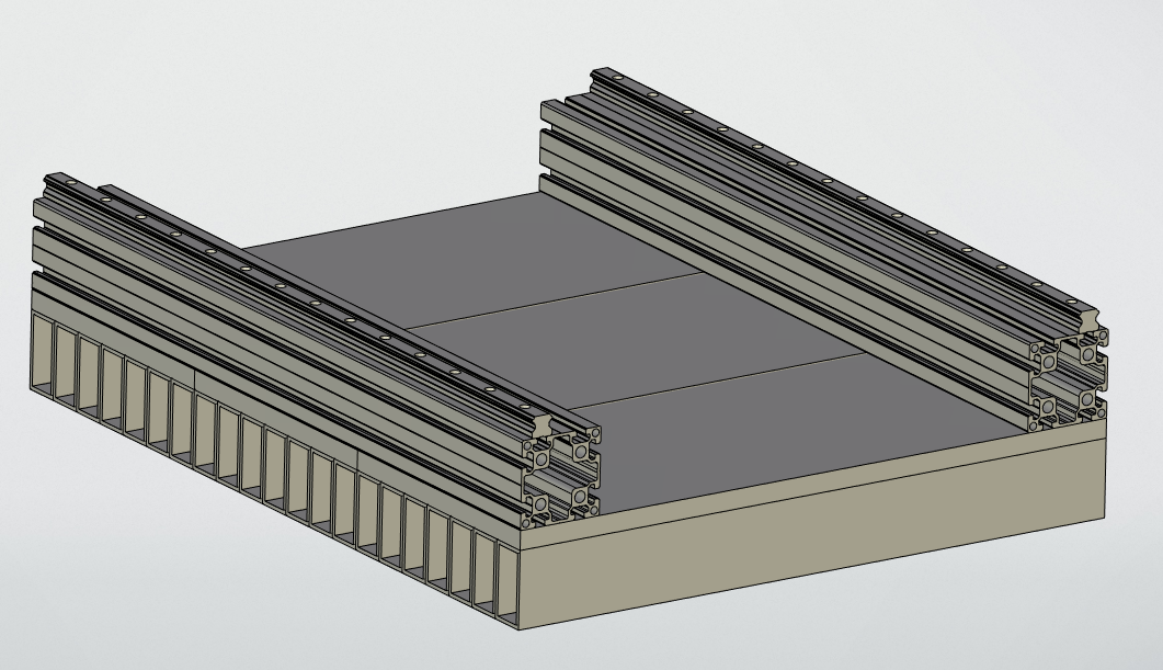

Вот прикинул такие два варианта, один мой первоначальный второй по мотивам станка из соседней ветки =) наверное с плитой 20ой все интереснее выглядит..
12.png (4774 просмотра) <a class='original' href='./download/file.php?id=212536&sid=29d8feaae67f419eb50933de1dab7fa9&mode=view' target=_blank>Загрузить оригинал (319.39 КБ)</a>
11.png (4774 просмотра) <a class='original' href='./download/file.php?id=212537&sid=29d8feaae67f419eb50933de1dab7fa9&mode=view' target=_blank>Загрузить оригинал (537.46 КБ)</a>

Выглядит оно может и инетерсней, но цена сделает этот интерс сильно меньше, также нужно понимать, что и профиля и плита они крывые по определния (банан, кручение, волна), не надо расчитывать что вам придет все ровное, это сказка. Чтобы это все сделать ровно, нужен другой станок ЧПУ, да еще с большим размером поля. Защита это тоже классная вещь, но ее цена в реализации почти перекрывает стоимость ШВП и направляющих с каретками. Поверьте, если вам достаточно поля 500х400, берите чугунную станину готовую за 160 тыс. и у вас уже готовый станок, так там на этой станине защиту также можно реализовать без особых проблем, так еще и автосмену сделать проще. Ноги портала там выше, но они жесткие, будет не хуже чем тут точно. ШВП по Х одна, не нужно потом думать и мумукаться с выравниванием портала.

evilruff писал(а): ↑ с плитой 20ой все интереснее выглядит..
если вместо 20мм с одной стороны привинтить 2 плиты по 10 сверху и снизу - жесткость стола будет сильно выше, вероятно в разы. ну или как вариант сверху Тстол, а снизу 10мм плита.
на жесткость работают поверхности. то что внутри - должно лишь удерживать дистанцию между ними.
тогда почему бы в качестве спейсера не использовать трубы а не профили?
вообще в солидворкс например есть симуляция - хорошо исправляет жизненный опыт по части жесткости конструкций
чугун не сильно жестче сплавов алюминия. ну типа на 30% жестче хоть того же силумина . и силуминовая плита толще всего на 10% уже обгонит чугунную по жесткости.
evilruff писал(а): ↑ выровнять базу после скручивания
вот пазы бы под рельсы фрезернуть на большом ровном станке, чтобы их только привинтить осталось. а стол потом сам станок подровняет если нужно
полистал инет - промышленные портальные станки с "бортами" существуют. но их меньше и в каком случае такая конструкция предпочтительнее самому интересно.

vtgmfg писал(а): ↑05 окт 2024, 07:34 если вместо 20мм с одной стороны привинтить 2 плиты по 10 сверху и снизу - жесткость стола будет сильно выше, вероятно в разы. ну или как вариант сверху Тстол, а снизу 10мм плита.
Спасибо большое за пояснение, тогда возникает вопрос, правильный ли я из Вами написанного сделал вывод - боковина/борт скрученный из двух труб 80*40х4 (по принципу станка Графа) и сверху с прикрученной полосой десяткой например, на которую прикручиваются уже рельсы более удачный вариант чем просто профиль и монтаж рельса в Т паз?

хз. тут надо смотреть за технологичностью, а увеличивать жесткость борта на прогиб я не вижу как то смысла.
я говорил что если объединяющая пластина будет не только сверху стола, а еще и снизу - то это радикально увеличит жесткость стола на прогиб. то есть 10+10 будет в разы жестче чем 20. во сколько раз - надо моделировать. может в 10 может в 100
