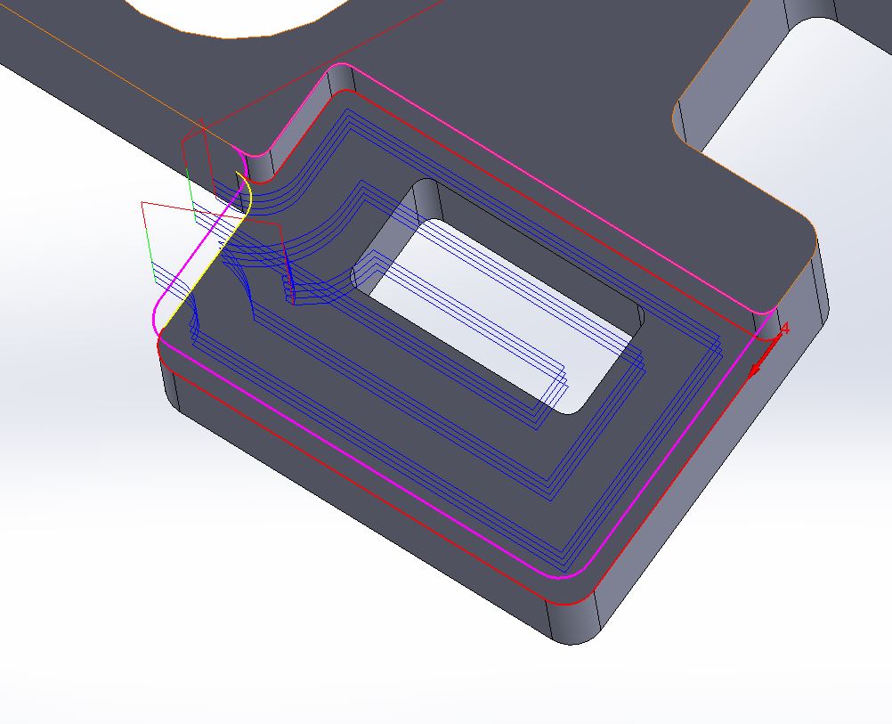

Курдль писал(а): ↑ Lead-in = Lead-Out = None
ну а что он за петлю тогда делает? геометрия наверное неправильно выбрана.
может направление не то на каком-то отрезке?
Курдль
Сообщения: 1060
Репутация: 282
Откуда: Msk
Re: SolidCAM
Сообщение Курдль »
alex_sar писал(а): ↑ может направление не то на каком-то отрезке?
Невозможно задать направление одного отрезка не соответствующим направлению всей цепочки.

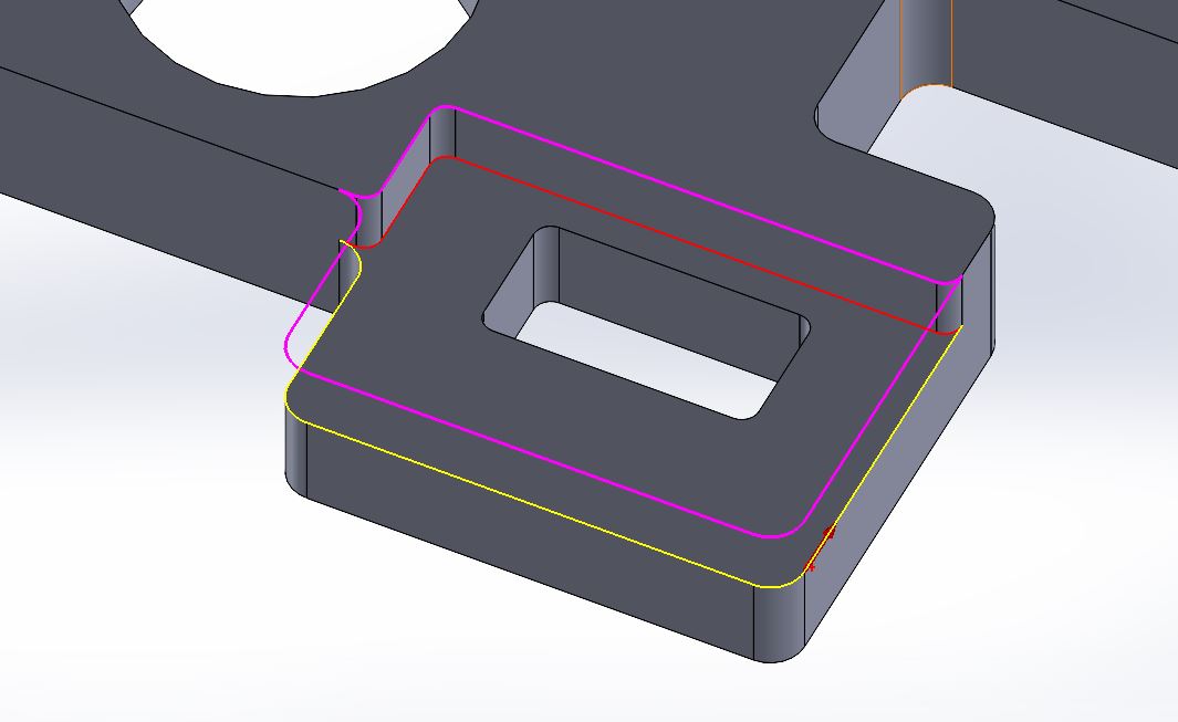

Re: SolidCAM
Сообщение alex_sar »
похоже в этом маленьком загибе дело. спрямить его надо.
в геометрии можно это сделать. от точки до точки.

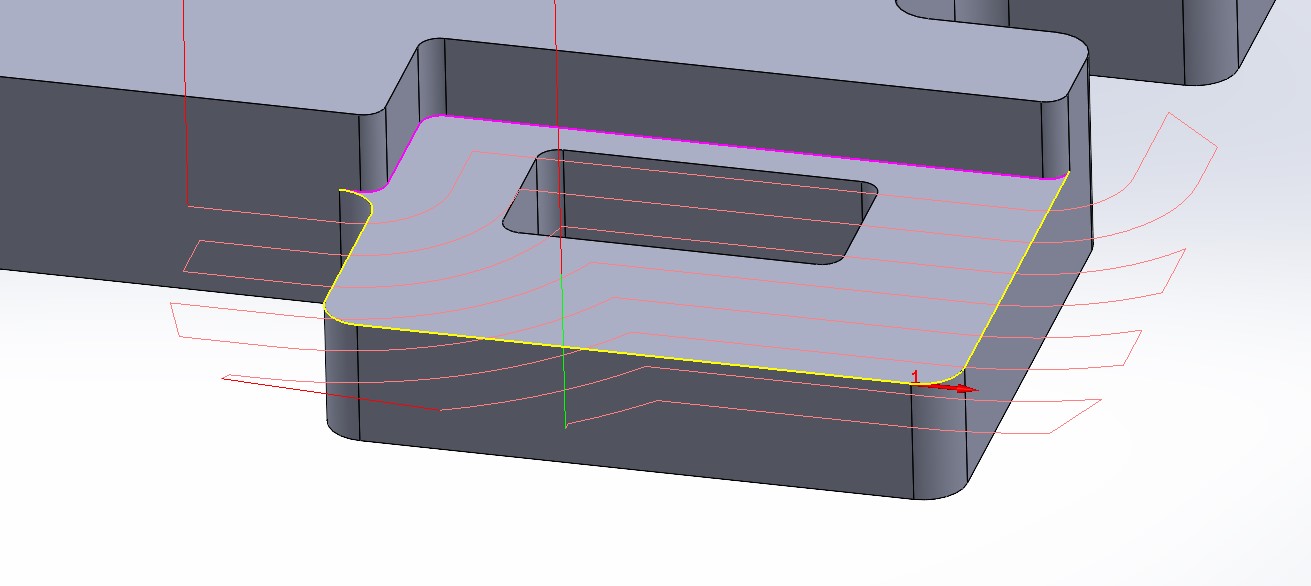

Re: SolidCAM
Сообщение Курдль »
alex_sar писал(а): ↑ похоже в этом маленьком загибе дело.
Не-а!
Если я отмечаю, как открытый, только его и смежный отрезок, то УП генерируется без зарезов.
SC_Pocket4.JPG (8192 просмотра) <a class='original' href='./download/file.php?id=211974&mode=view' target=_blank>Загрузить оригинал (94.36 КБ)</a>
Курдль
Сообщения: 1060
Репутация: 282
Откуда: Msk
Re: SolidCAM
Сообщение Курдль »
А знаете, что?
Я в описанных выше случаях нащупал workaround.
1. Устанавливаешь геометрию вручную (чтобы SC автоматически не расставил открытые отрезки). Т.е. должна получиться замкнутая цепочка, состоящая только из закрытых отрезков.
2. Производишь расчет операции - получается траектория для закрытого контура.
3. Вручную расставляешь открытые отрезки траектории.
4. Производишь перерасчет операции - получается искомая траектория.

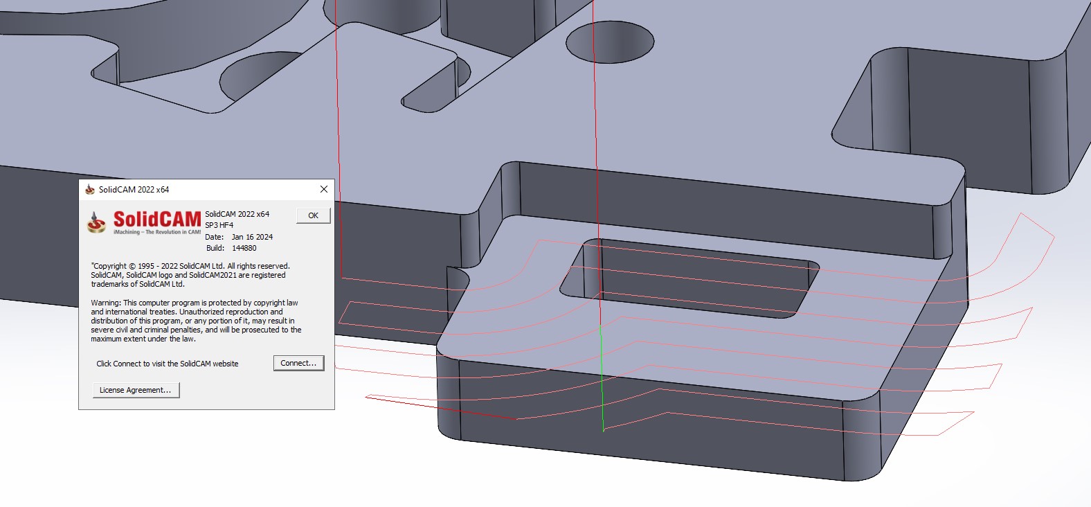

Какая версия Солида?
Предполагаю, что не все версии одинаково полезны...
Дай модель попробовать или проект.

Kachik писал(а): ↑ Какая версия Солида?
SolidWorks/SolidCAM 2020/2020
модель здесь
Kachik
Сообщения: 1292
Репутация: 308
Re: SolidCAM
Сообщение Kachik »
Ну вот, как я и предполагал. Просто ткнул на дно кармана, все контура задались автоматом...
Снимок экрана 2024-06-23 175604.jpg (8130 просмотров) <a class='original' href='./download/file.php?id=211990&mode=view' target=_blank>Загрузить оригинал (75.52 КБ)</a>
Снимок экрана 2024-06-23 175940.jpg (8130 просмотров) <a class='original' href='./download/file.php?id=211991&mode=view' target=_blank>Загрузить оригинал (138.09 КБ)</a>
Осмелюсь предположить, что издатели СолидКам`а сами распространяют свой продукт через пиратов с целью популяризации и подсаживания людей именно на их систему. При этом они намеренно вносят ошибки в распространяемую программу, чтоб затруднить коммерческое использование.
Я начал давно замечать, что ошибки повторяются в разных версиях. Они их типа исправляют в следующей, но потом эти же ошибки возникают в других версиях... Лепят по 5-7 релизов в год и статистика с однотипными ошибками за 10 лет накопилась...
Начиная с 23го года нельзя пользоваться поворотной осью, вставляются пустые перемещения и откровенные проблемы с обработкой открытых карманов (просто убрали вкладку с выбором режимов)... До этого в разных версиях всплывали регулярные проблемы с заходами, зарезами и перемещениями между несколькими зонами обработки...
Внимание! аккуратнее с установкой более свежих версий, при пере сохранении проекта, откат назад не возможен и в более ранних версиях потом не открывается. Пробовал файл проекта править в редакторе - не получается, различия слишком большие и открывается с ошибками...

Kachik писал(а): ↑ Ну вот, как я и предполагал. Просто ткнул на дно кармана, все контура задались автоматом...
В моем случае также все контуры задались автоматом. А вот траектория сгенерировалась с зарезом.
Kachik писал(а): ↑ Внимание! аккуратнее с установкой более свежих версий
Полезный совет, которому я и так всегда следую. Перешел с 2014 на 2020, когда совсем уж прижало.
Обновляться не собираюсь.
Kachik писал(а): ↑ при пере сохранении проекта, откат назад не возможен
Я иногда таскаю публичные модели с сайтов типа GrabCad. Версия 2020 уже не может открыть многие файлы.
