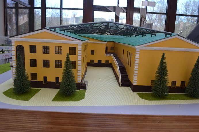

Вот наконец то доделал.

Кайф! Из чего это?

Красиво :good: из пенопласта делали?

Сам дом из полистерола 3 мм. Делали 3 недели. и по ночам. Рад что нравится. :)

Думаю построят в Подольске, это дом культуры.

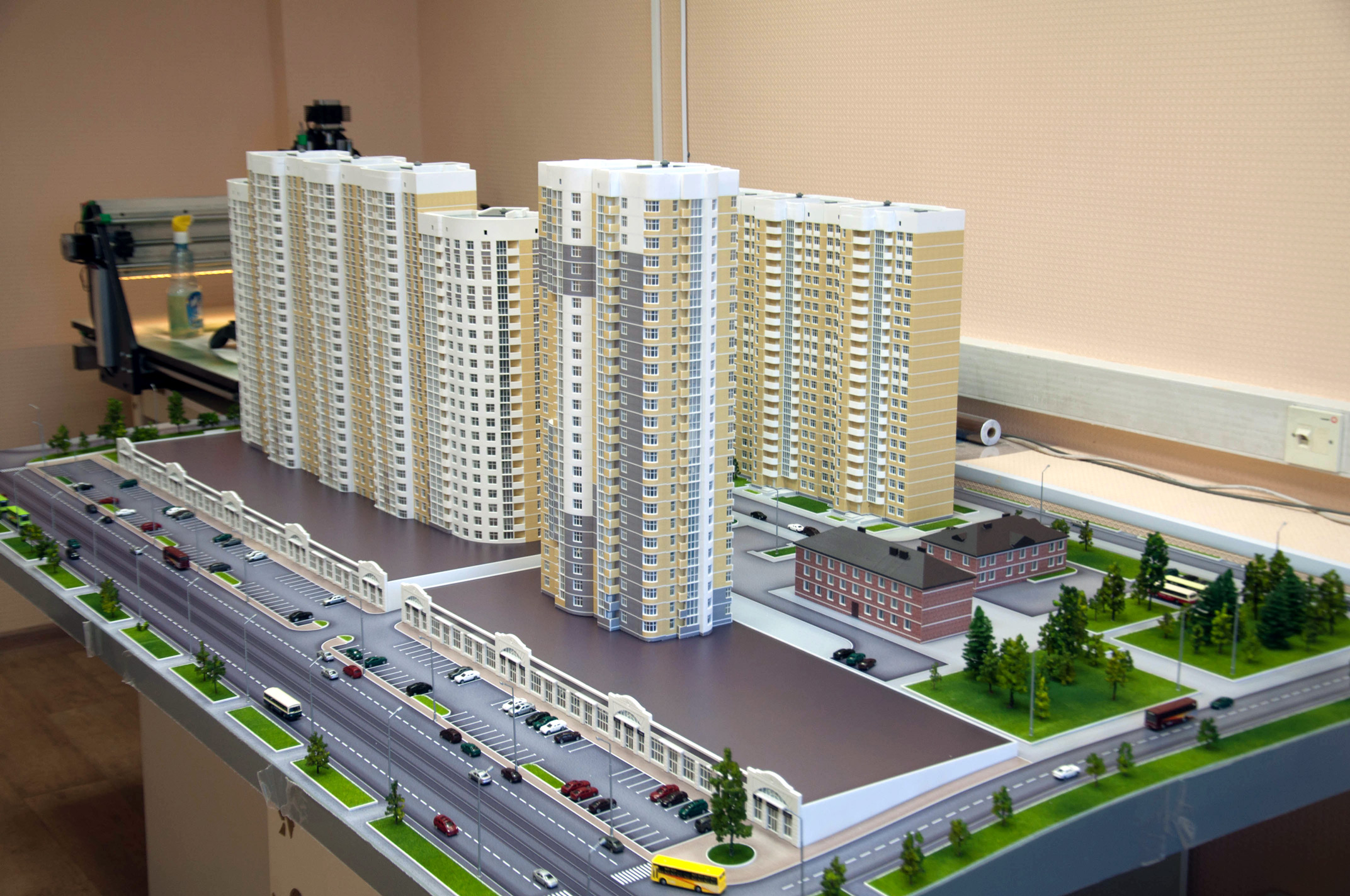

Я вот тоже вчера доделал и сдал макет.
Тоже хочется похвастаться. :D
На подключение подсветки и нормальное основание времени не хватило :wik:
На фотках нет детской игровой площадки и всяких мелочей во дворе, я их после фотографирования уже добавил.

Тут, конечно, не разглядеть, но на зданиях виден каждый кирпичик.
P.S. Спасибо KFlop-у, DynomotionCNC, и планировщику траектории от EMC2! а в остальном - все сам, никто не помогал.

сколько времени на такую красоту ушло если не секрет :good:
Re: Изделище
vovafed писал(а):сколько времени на такую красоту ушло если не секрет :good:
Если вопрос ко мне - то месяц на утрясание и договоренности, месяц на разбор документации и подготовку чертежей, 3 месяца на изготовление основных зданий и неделя на основание со всей мелкой ерундой. Ну, и все это без выходных и с 14 часовым рабочим днем.
И сколько это стоило - тоже не секрет - 250 т.р. (львиная доля из этой суммы, прямые затраты на изготовление).
За то макет выставлен в центре Екатеринбурга в главном зале большого торгового центра.
Что интересно! - с Mach3 мне удалось вырезать 10% всех деталей, при чем почти все были с мелкими дефектами (т.к. с крупными косяками ушли в брак),
а с KMotionCNC - оставшиеся 90% совсем без брака без дефектов и за такое же время!

ukr-sasha писал(а):Крутой макет. В итоге, сколько элементов получилось?
Ой, не знаю,.. тысячи, если считать одинаковые, или сотни, если считать только разные. Например, отдельных балконов 750 штук.

Что значит львиная доля прямые затраты, это вместе с зарплатой в месяц?
Тяжесть — это хорошо. Тяжесть — это надежно. Даже если не выстрелит, таким всегда можно дать по голове.
Re: Изделище
DrDWoo писал(а):Что значит львиная доля прямые затраты, это вместе с зарплатой в месяц?
Я себе не плачу зарплату каждый месяц. :hehehe: Я бы тогда вообще не смог бы этот проект закончить.
Что останется после сдачи макета и окончательного расчета - то и будет моей зарплатой.
Т.е. в моем случае прямые затраты (раз уж зарплату платить некому) - это материалы (кроме тех, что взял бесплатно и нашел на свалке), комплектующие, печать, фрезы, компьютерные запчасти необходимые конкретно для этого проекта, аренда офиса (очень дешевого офиса), доля бухгалтера, налоги и бензин до работы.
А вот станок буду новый собирать уже на свою зарплату :wik:

Вот и я сдал макет с небольшой доделкой, фото сделаны у заказчика.

О! Так намного интереснее выглядит.
И фотографии при нормальном солнечном свете.
А как закрепил оргстекло (или полистирол или ПЭТ).

Оргстекло на космофен, но есть маленькие косячки.

это что, все из пенопласта, и сделано на самодельном чпу? а раскрашивали как?
Re: Изделище
У DrDWoo - не знаю, а у меня из полистирола, оргстекла, ПВХ пластика, Ничего не крашено (кроме белых элементов из белого пластика), а оклеено самоклеяющейся пленкой с текстурой кирпичей, асфальта и т.п.
Да, на самодельном ЧПУ (на одной фотке его видно на заднем плане). Покупной станок с такими характеристиками стоил бы очень дорого.
