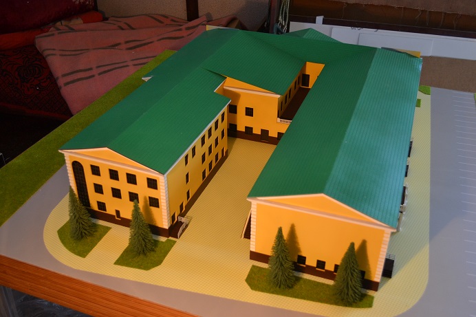

Вот наконец то доделал.
DSC_0806.JPG (6492 просмотра) <a class='original' href='./download/file.php?id=14206&mode=view' target=_blank>Загрузить оригинал (172.36 КБ)</a>
DSC_0807.JPG (6492 просмотра) <a class='original' href='./download/file.php?id=14207&mode=view' target=_blank>Загрузить оригинал (147.24 КБ)</a>
DSC_0809.JPG (6492 просмотра) <a class='original' href='./download/file.php?id=14208&mode=view' target=_blank>Загрузить оригинал (138.86 КБ)</a>
DSC_0810.JPG (6492 просмотра) <a class='original' href='./download/file.php?id=14209&mode=view' target=_blank>Загрузить оригинал (152.12 КБ)</a>
DSC_0811.JPG (6492 просмотра) <a class='original' href='./download/file.php?id=14210&mode=view' target=_blank>Загрузить оригинал (164.4 КБ)</a>

Кайф! Из чего это?

Красиво :good: из пенопласта делали?

Сам дом из полистерола 3 мм. Делали 3 недели. и по ночам. Рад что нравится. :)

Думаю построят в Подольске, это дом культуры.
