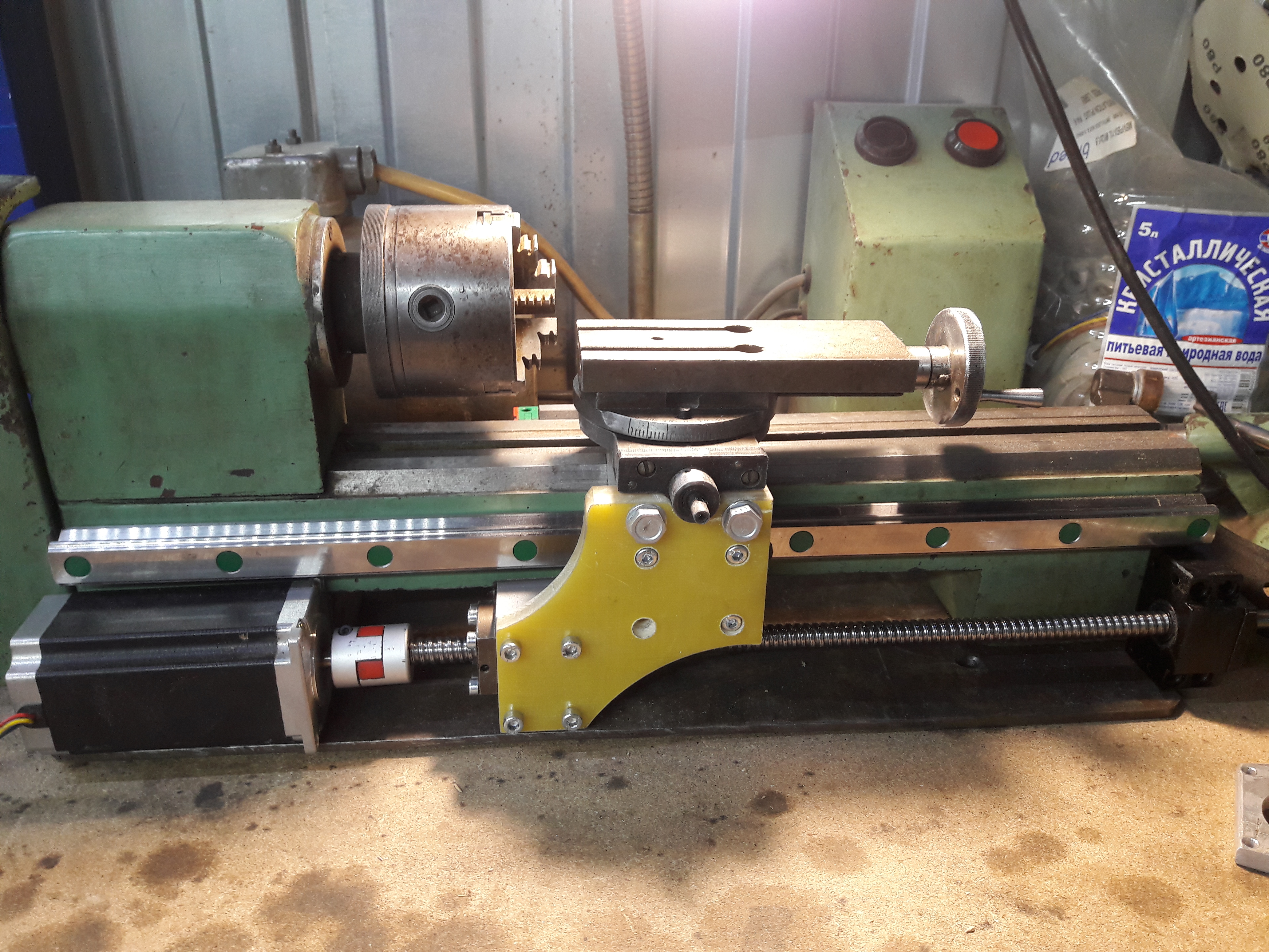

гражданинъ писал(а): ↑17 июл 2024, 19:21
vik_vo писал(а): ↑ Фотку чего?
Станка . Платы .
IMG_20240717_231727_371.jpg (4868 просмотров) <a class='original' href='./download/file.php?id=212132&mode=view' target=_blank>Загрузить оригинал (2.63 МБ)</a>
Станок самодельный с патроном 80мм
IMG_20240717_232317_883.jpg (4868 просмотров) <a class='original' href='./download/file.php?id=212133&mode=view' target=_blank>Загрузить оригинал (3.07 МБ)</a>

гражданинъ
Сообщения: 1034
Репутация: 170
Re: Помогите разобраться с набегающей ошибкой в Mach3 LPT
Сообщение гражданинъ »
Спасибо !Так и подумал ,что токарник ! Вижу провода к питанию 5 вольт подходят , а от чего не видно ,диоды не горят ,выключен ? Придётся бороться с энкодером шпинделя ,это отдельная тема .У меня сейчас свободный 1Д601 т.к. купил 210 го китайца и переставил электрогитару на него ,тоже свербит линукс прикрутить ,но только ради баловства :hehehe:

vik_vo
Сообщения: 83
Зарегистрирован: 14 май 2020, 07:05
Репутация: 4
Сообщение vik_vo »
гражданинъ писал(а): ↑17 июл 2024, 19:43 Спасибо !Так и подумал ,что токарник ! Вижу провода к питанию 5 вольт подходят , а от чего не видно ,диоды не горят ,выключен ? Придётся бороться с энкодером шпинделя ,это отдельная тема .У меня сейчас свободный 1Д601 т.к. купил 210 го китайца и переставил электрогитару на него ,тоже свербит линукс прикрутить ,но только ради баловства :hehehe:
5 вольт от блока питания 5в 3А он под контролером стоит.
Энкодер остался от mach3 в линуксе работает обороты показывает.
