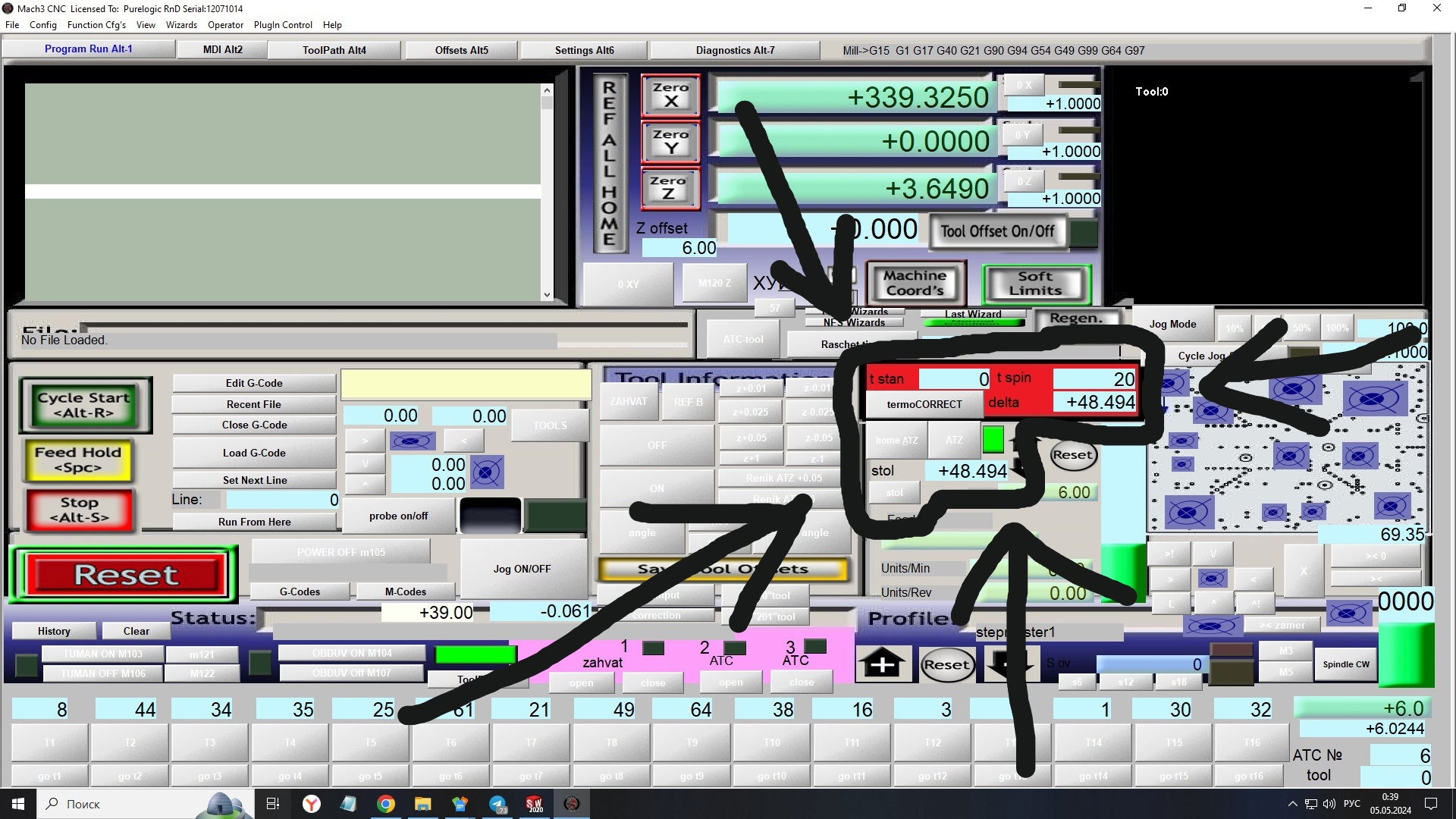

панель коррекции выглядит так, впехнул ее в уже и так плонтный первый экран, но я на нем все что мне нужно запехнул, и чем дальше тем сложнее впихивать.
код самого скрипта автокоррекции пока выглядит так
atzcorr =  GetUserLED (1001)
If atzcorr = 0 Then
MsgBox "Zamera nula ne bylo"
Code "(led 1001 = 0, press ATZ and try again)"
Else
stol = GetOemDro (2199)
Tspin = GetOemDro (2200)
Tstan = GetOemDro (2202)
ZCurrent = GetDro(2)
delta = Tstan * 0.001 + Tspin * 0.006
ZCurrent2 = ZCurrent - delta
   Call SetDro (2, ZCurrent2)
            Sleep 400
SetOemDro (2201, delta )
Sleep 400
  end If
коэффициенты коррекции естественно будут корректироваться уже на месте. При отладке.

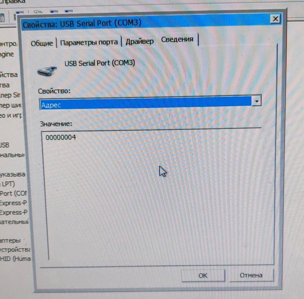

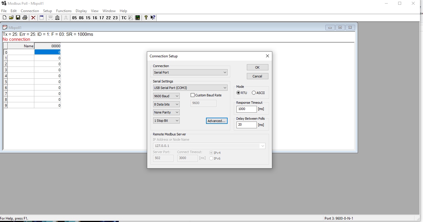

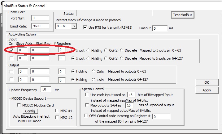

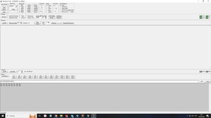

Просто да не просто все оказалось. Первый самый главный вопрос теперь , можно ли работать будет со свистком RC485 без этой галочки, поскольку с этой галочкой отвалился пульт.
111.jpg (4505 просмотров) <a class='original' href='./download/file.php?id=211804&mode=view' target=_blank>Загрузить оригинал (89.47 КБ)</a>
Ну а так в целом все пришло, я все спаял подключил но ничего не заработало, установил драйвер на свисток, свисток видит но адрес непонятный у него что вписывать в окна в настройках модбаса непонятно.
111ц.jpg (4505 просмотров) <a class='original' href='./download/file.php?id=211805&mode=view' target=_blank>Загрузить оригинал (107.97 КБ)</a>
адрес ввода вывода не отображается так как на обычных портах лпт/ком
вместо адреса какая то хрень непонятная, непонятно даже что за система исчисления такая
2112.jpg (4505 просмотров) <a class='original' href='./download/file.php?id=211806&mode=view' target=_blank>Загрузить оригинал (536.3 КБ)</a>
если были написаны мозги с этой галочкой то они вообще будут ли работать без нее или это не влияет. Единственное чего получилось пока добиться это горящий светодиод на платке датчика и все)
Думаю если все это все же заработает нужно ставить более серьезный преобразователь, где хотябы опторазвязка есть типа такого

hmnijp писал(а): ↑ В мастере модбаса нужно только прописать настройки uart соединения, и выбрать какие адреса читать/писать (для каждого устройства они свои)
вот в этом пока как раз весь затык и получился.

перелопатил кучу программ для работы с модбасом и компортами, загубил огромное количество времени и вообще ничего, даже намека не было что я иду в верную сторону, такое ощущение что либо вообще ничего не работает либо я не верно подключено , хотя там 2 провода всего.
Вообще плохая идея была лезть в этот модбас , в котором я ни хрена вообще не понимаю, видимо чтобы хоть что то сделать надо быть гуру в этом вопросе а информации ни по этой плате не по преобрахователю вообще нигде нет , как связываться с устройством нигде не сказано, что посылать в каком виде, только нервы свои потратил впустую, быстрее было разобраться в ардуино по нему хотя бы море инфы а тут просто методом тыка половину тыкался как деб..л и ощущением что ты просто тупой. Очередной мертворожденный проект.

ridirt писал(а): ↑ такое ощущение что либо вообще ничего не работает либо я не верно подключено
наверное начать с того, что в первом сообщении у вас написано Com3, а на скрине вы стучите в Port1

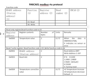

ridirt писал(а): ↑ информации ни по этой плате не по преобрахователю вообще нигде нет
Да как нету, это ch341, самый обычный конвертер usb>uart, такой же как ардуинке вашей стоит, только после из ttl в дифф сигнал переводится. В чем там сложность с ним может быть, мне даже представить сложно. И сам модбас - самый распространенный протокол автоматики в мире, мануалы на каждом углу валяются. просто стучать в него - как в самый обычный uart, а протокол нужен только для понимания команд и ответов. шлёте широковещательную команду, а устройства отвечают, если в команде конкретный адрес - отзовется только это устройство кому адресована команда.
По сенсору 5 минут гуглится мануал с описанием всех 4 регистров которые там есть
(и даже расшифровкой и примерами команд ниже, чтоб просто в порт послать можно было). из которых один это температура, один коррекция температуры, скорость и адрес устройства который можно перезаписать на нужный, если у вас много modbus slaves на одной линии.
2024-05-24 12-57-39.jpg (4412 просмотров) <a class='original' href='./download/file.php?id=211822&mode=view' target=_blank>Загрузить оригинал (179.18 КБ)</a>
R46CA01 Temperature and humidity sensor(en).zip
(5.88 МБ) 178 скачиваний

hmnijp писал(а): ↑ наверное начать с того, что в первом сообщении у вас написано Com3,
я же говорю что я уже миллион комбинаций перепробовал, но что то мне подсказывает что этот китайский конвертер может быть тупо паленым и не рабочим, в компьютере он определяется а входы не рабочие, либо не рабочая платка термометтра, а я тут бьюсь остенку и даже проверить не могу. Где то в ютубе видел как чел замыкает контакты тупо и в программе терминал уже сигналы идут как помехи, у меня ничего такого нет, к тому же даже если посылать комманду из мануала если она дойдет до адресата то должен бы быть хоть какой то ответ а у меня пусто, и пусто в абсолютно всех программах и при любых настройках и до сих пор так и не от чего оттолкнуться , хотя бы нолик и единичку какую получить с этой китайской дряни чтобы понять что оно работает не могу.

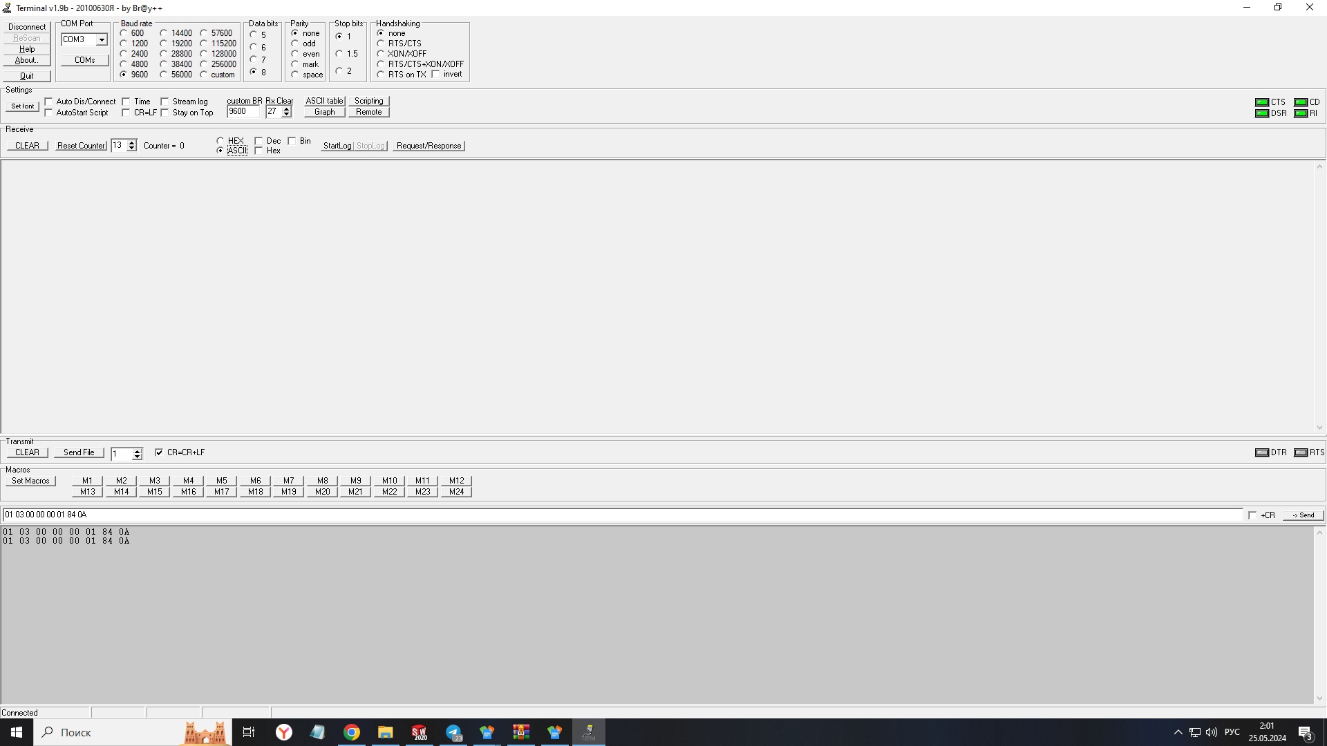

программа из мануала тестирующая порт тоже не получает никакого ответа
111ц.jpg (4379 просмотров) <a class='original' href='./download/file.php?id=211826&mode=view' target=_blank>Загрузить оригинал (134.89 КБ)</a>
при этом вот что пишет в причинах в переводе на русский
Ответ не получен в течение ожидаемого времени. Проверьте следующее:
- Параметры последовательной передачи, такие как скорость передачи в бодах, четность, биты данных, стоп-биты и т.д.
- Режим Modbus, RTU или ASCII
- Идентификатор ведомого устройства
- Время ожидания ответа
а я эти все параметры уже на изусть помню миллион раз их уже вводил и понятное дело что не в этом ошибка.
Попробовал ради интереса даже махнуть провода + и - и конечно же так же это результата не принесло. Ну мало ли чем черт не шутит.
Чем можно еще проверить работоспособность этой хрени?
сериал порт тестер тоже ничего не смог получить в ответ.
111.jpg (4375 просмотров) <a class='original' href='./download/file.php?id=211827&mode=view' target=_blank>Загрузить оригинал (30.15 КБ)</a>

ridirt писал(а): ↑ проверить работоспособность
RS-485 вольтметр подключить на линию, при передаче идут импульсы, можно светодиод будет моргать, наушник через резистор подключить будет трещать.
Для проверки передачи приёма нужно 2 устройства с RS-485, допустим компьютер и смартфон с USB RS-485. Через программу терминал проверить приём - передачу данных
Перемычкой приём-передачу можно проверить на RS-232, на 485 нельзя.

Cvazist писал(а): ↑ можно светодиод будет моргать
подсоединил светодиод, заморгал, получается сигналы идут, остается два вопроса, приходят ли они в свисток, и если приходят почему не проходят в компьютер .
Поменял свисток ничего не изменилось по прежнему все глухо, замена платки термометра тоже ни к чему не привела, прием я думал что может статикой ее спалил, на этот раз подключал ее через разьем и все равно тот же результат, опять менял местами провода и все безуспешно.
Даже понимая какие безграничные возможности открываются с этим протоколом я все же вижу что у меня с ним не складывается уже с самого начала и судя по всему надо уже оставить эту идею.

ridirt писал(а): ↑ приходят ли они в свисток
Если свисток подключен то приходят. Видимо свистку нужен определённый запрос что бы на него ответить.
В RS485 все "пассивные" устройства подключаются к одной общей линии и имеют свой адрес, а активное устройство их опрашивает, по адресам.
