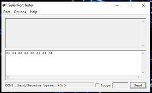

программа из мануала тестирующая порт тоже не получает никакого ответа
111ц.jpg (2871 просмотр) <a class='original' href='./download/file.php?id=211826&sid=1bc299d46585b888bcc3046610b29434&mode=view' target=_blank>Загрузить оригинал (134.89 КБ)</a>
при этом вот что пишет в причинах в переводе на русский
Ответ не получен в течение ожидаемого времени. Проверьте следующее:
- Параметры последовательной передачи, такие как скорость передачи в бодах, четность, биты данных, стоп-биты и т.д.
- Режим Modbus, RTU или ASCII
- Идентификатор ведомого устройства
- Время ожидания ответа
а я эти все параметры уже на изусть помню миллион раз их уже вводил и понятное дело что не в этом ошибка.
Попробовал ради интереса даже махнуть провода + и - и конечно же так же это результата не принесло. Ну мало ли чем черт не шутит.
Чем можно еще проверить работоспособность этой хрени?
сериал порт тестер тоже ничего не смог получить в ответ.
111.jpg (2867 просмотров) <a class='original' href='./download/file.php?id=211827&sid=1bc299d46585b888bcc3046610b29434&mode=view' target=_blank>Загрузить оригинал (30.15 КБ)</a>
Cvazist
Сообщения: 1155
Репутация: 97
Re: Автоматическая коррекция по Z, по температуре шпинделя.
Сообщение Cvazist »
ridirt писал(а): проверить работоспособность
RS-485 вольтметр подключить на линию, при передаче идут импульсы, можно светодиод будет моргать, наушник через резистор подключить будет трещать.
Для проверки передачи приёма нужно 2 устройства с RS-485, допустим компьютер и смартфон с USB RS-485. Через программу терминал проверить приём - передачу данных
Перемычкой приём-передачу можно проверить на RS-232, на 485 нельзя.

Cvazist писал(а): можно светодиод будет моргать
подсоединил светодиод, заморгал, получается сигналы идут, остается два вопроса, приходят ли они в свисток, и если приходят почему не проходят в компьютер .
Поменял свисток ничего не изменилось по прежнему все глухо, замена платки термометра тоже ни к чему не привела, прием я думал что может статикой ее спалил, на этот раз подключал ее через разьем и все равно тот же результат, опять менял местами провода и все безуспешно.
Даже понимая какие безграничные возможности открываются с этим протоколом я все же вижу что у меня с ним не складывается уже с самого начала и судя по всему надо уже оставить эту идею.

ridirt писал(а): приходят ли они в свисток
Если свисток подключен то приходят. Видимо свистку нужен определённый запрос что бы на него ответить.
В RS485 все "пассивные" устройства подключаются к одной общей линии и имеют свой адрес, а активное устройство их опрашивает, по адресам.
