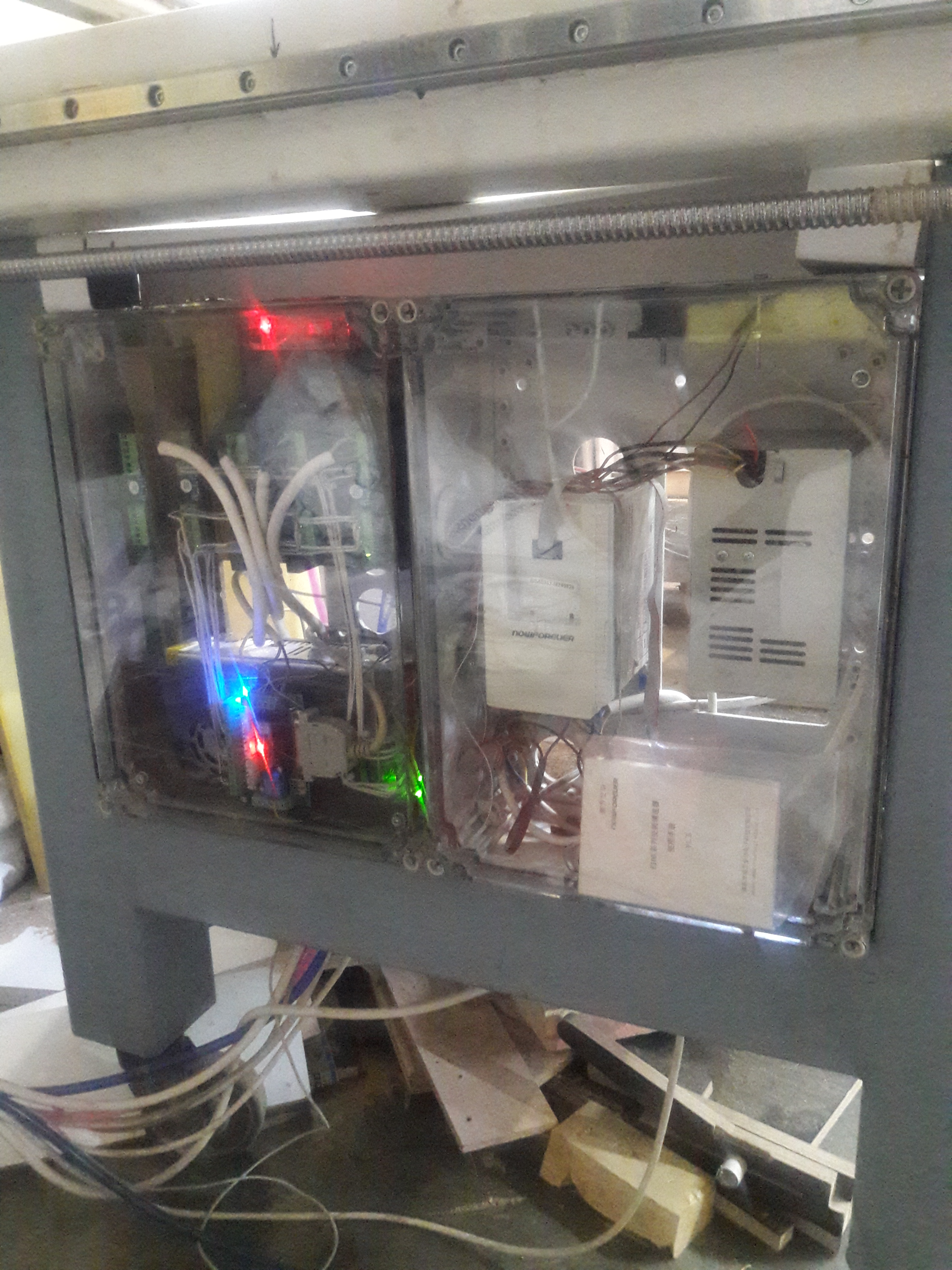

гражданинъ
Сообщения: 1034
Репутация: 170
Re: Электро-шкаф метал/пластик?
Сообщение гражданинъ »
Шкаф шкафу рознь ! Мне достались на халяву шкафчики от подвижного состава ЖД (видимо) , у них имеются "пеньки" с резьбами на задней стенке для установки листа металла и по углам скользящие опоры для второго яруса .С фасада закрывается прозрачной крышкой.С верху 2 кулера для охлаждения поставил .Жаль негде хранить ,там на заводе их целый контейнер выкинули !Теперь "поезд ушёл "!
Ферритовое кольцо имеется только на шлейфе панельки частотника ,больше ни каких изворотов ! :hehehe:
