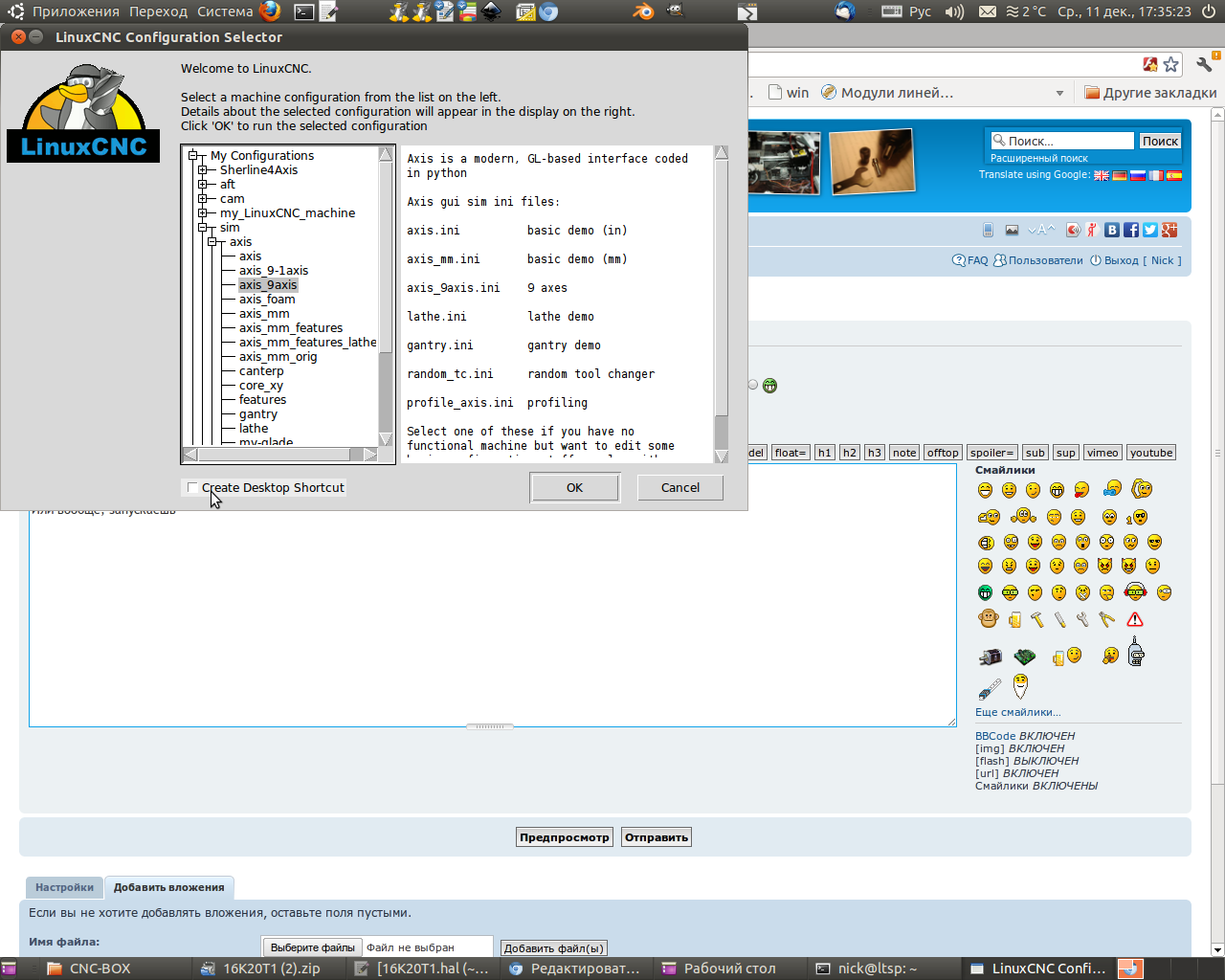

Я понял. Я не правильно описал свое хотение.
Оно в том чтобы на рабочем столе появился ярлык, по которому я смогу запускать конфигурации написанные в другом месте.
Re: Необходимо настроить ЕМС под плазморез.
ПКМ - Создать кнопку запуска - команда: linuxcnc /путь/к/ini/файл.ini
Или вообще:
Сохраняешь конфигурацию в ~/linuxcnc/configs/конфигурация/, запускаешь Приложения - LinuxCNC - LinuxCNC, выбираешь свою конфигурацию и тыркаешь сюда:
Снимок-67.png (2746 просмотров) <a class='original' href='./download/file.php?id=22228&mode=view' target=_blank>Загрузить оригинал (213.82 КБ)</a>

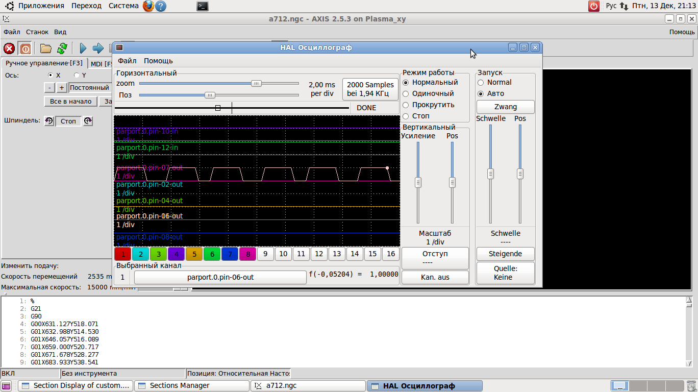

nkp писал(а):в хал добавить еще один генератор:
строку loadrt stepgen step_type=0,0,0 дополняем до loadrt stepgen step_type=0,0,0,0 ctrl_type=p,p,p,v
и добавляем вниз строки:
setp stepgen.3.position-scale 1000
setp stepgen.3.steplen 1
setp stepgen.3.stepspace 0
setp stepgen.3.dirhold 55000
setp stepgen.3.dirsetup 55000
setp stepgen.3.maxaccel 50
setp stepgen.3.enable 1
setp stepgen.3.velocity-cmd 10
net astep stepgen.3.step parport.0.pin-06-out
по идее на 6 ноге должен присутствовать сигнал пока работает емс
В прошлый раз все вроде бы работало
Как сейчас убедится что генерация есть?
Пробовал осцилоскопом на pin-6:там прямая линия
т.е. генерация должна быть без дополнительных условий?

1240 писал(а):т.е. генерация должна быть без дополнительных условий?
так может быть stepgen.3.enable заведен на какой то пин? (смотреть во всех файлах .hal, а лучше выложить сюда)
тогда "включатель":
не работает...

Я запускал не самую последнюю версию. Прошу прощения за беспокойство.
в последней генерация есть.
Другой вопрос: в осциллографе названия кнопок на разных языках.
Это лечится?
Снимок.png (2711 просмотров) <a class='original' href='./download/file.php?id=22315&mode=view' target=_blank>Загрузить оригинал (139.06 КБ)</a>
1240 писал(а):Другой вопрос: в осциллографе названия кнопок на разных языках.
Это лечится?
Да, есть 2 варианта:
1. Дополнить файл перевода и отослать кому-нибудь из программеров LinuxCNC.
2. Переключиться на английский язык.
