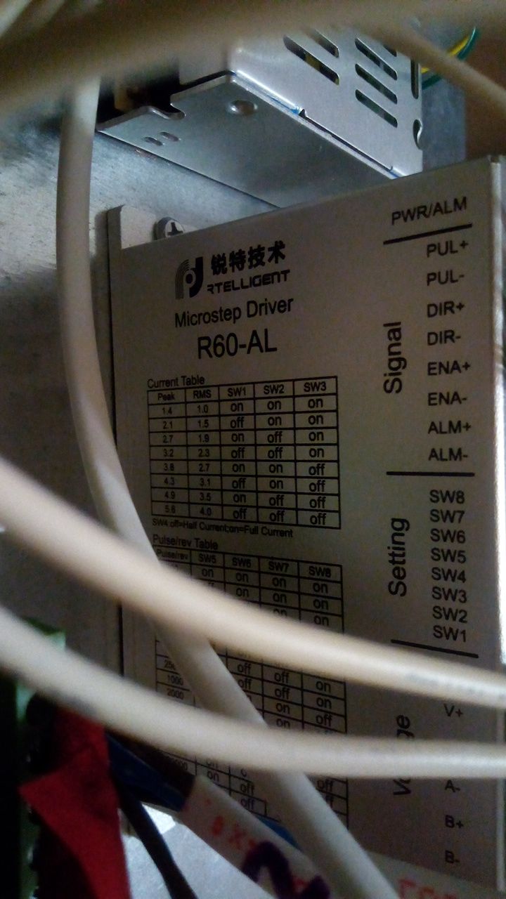

Здоавствуйте.
На сколько нужно выставлять обороты на драйвере
Двигатель и драйвер на фото
Заранее спасибо всем за помощ.

Это не обороты.
1600 ставьте.

Это количество импульсов на 1 оборот обычного ШД.

1600 степов надо подать на вход драйвера, чтобы обычный шаговый двигатель сделал один оборот.
Обычный шаговый двигатель - у которого конструктивно 200 шагов на оборот или по другому 1,8 градуса каждый шаг, самые распространённые ШД.
Драйвер умеет делить этот физический шаг на виртуальные шаги, 1600 значит что каждый из двухсот физических шагов будет делиться на 8 виртуальных. Зачем? Чтобы разрешение увеличить, вибрации уменьшить.
1600 - китайский стандарт. Любят китайцы так настраивать шаг на своих станках.
1600 по-другому микрошаг/мультишаг/microstep/multistep 8.
пысы
Если подключить ШД не с 200ми, а с 400ми шагами на оборот (или 0,9 градуса/шаг) то при выставленных на драйвере 1600, и подаче этих 1600 степов, двигатель сделает только пол оборота.
