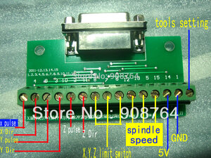

Приветствую, подскажите как синяя плата и ПО NC Studio 5.5.60 включает шпиндель, на что, через какой пин подается сигнал и сколько он вольт?
У меня задача на станке с отключенным физически шпинделем -- включить другой прибор, точнее просто замкнуть провод при подаче из NC Studio M03 и разомкнуть соответственно при M05.
Плата развязки обычная:
old board.jpg (6540 просмотров) <a class='original' href='./download/file.php?id=211398&mode=view' target=_blank>Загрузить оригинал (375.28 КБ)</a>
Я пробовал подключать к пинам шпинделя (где при выключеном шпинделе 24V) и земле реле 24V, чтобы оно сработало при пропадании этих самых 24 вольта, но там творится магия, не работает.

Контакты "spindle speed" объединить (чтобы от скоростей не зависеть)..
При включении шпинделя энцеха замкнет один или несколько из них на GND.

woodshop писал(а): ↑ через какой пин подается сигнал
12 13 5 замыкаются на 14
woodshop писал(а): ↑ сколько он вольт
не подаёт напряжение, нужен внешний блок питания
Можно питание релюшки взять с самой платы, пин 15, релюшка должна быть с катушкой 5 вольт. Но так лучше не надо. Лучше как на схеме.

Эту так можно, прям к выходу.
реле-NcStudio
VCC-pin15
GND-pin14
IN-pin5 12 13

Спасибо, работает.
