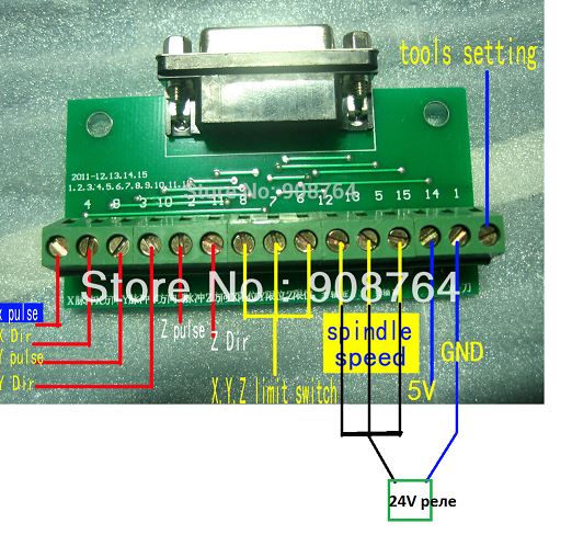

Приветствую, подскажите как синяя плата и ПО NC Studio 5.5.60 включает шпиндель, на что, через какой пин подается сигнал и сколько он вольт?
У меня задача на станке с отключенным физически шпинделем -- включить другой прибор, точнее просто замкнуть провод при подаче из NC Studio M03 и разомкнуть соответственно при M05.

Контакты "spindle speed" объединить (чтобы от скоростей не зависеть)..
При включении шпинделя энцеха замкнет один или несколько из них на GND.

Снимок экрана 2024-03-27 221744.png (6496 просмотров) <a class='original' href='./download/file.php?id=211400&sid=942f92eea3d663ec620edfa241be3ebd&mode=view' target=_blank>Загрузить оригинал (154.28 КБ)</a>
Так можно попробовать

woodshop писал(а): ↑ через какой пин подается сигнал
12 13 5 замыкаются на 14
woodshop писал(а): ↑ сколько он вольт
не подаёт напряжение, нужен внешний блок питания
Можно питание релюшки взять с самой платы, пин 15, релюшка должна быть с катушкой 5 вольт. Но так лучше не надо. Лучше как на схеме.

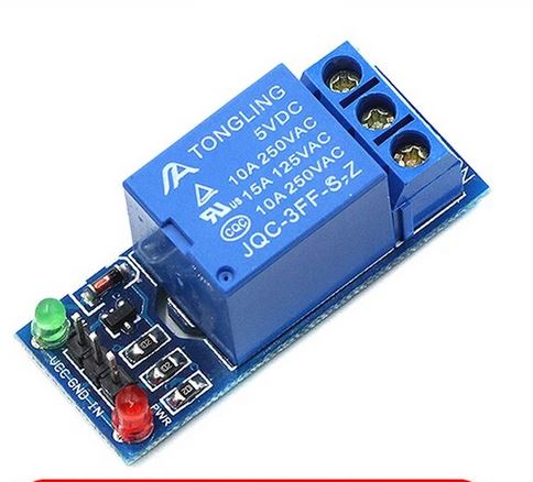

Евжений писал(а): ↑ Релюшка какая?
rel.JPG (6480 просмотров) <a class='original' href='./download/file.php?id=211401&sid=942f92eea3d663ec620edfa241be3ebd&mode=view' target=_blank>Загрузить оригинал (34.95 КБ)</a>
вот такая
Евжений
Сообщения: 1076
Репутация: 136
Настоящее имя: Жэзэрэл
Откуда: Там, сям.
Re: Как NC Studio 5.5.60 (синяя плата) включает шпиндель (подает сигнал)?
Сообщение Евжений »
Эту так можно, прям к выходу.
реле-NcStudio
VCC-pin15
GND-pin14
IN-pin5 12 13

Евжений писал(а): ↑ Эту так можно, прям к выходу.
С таким конкретно реле коммутирующим провод кнопки включения плазмы (там 25V DC и 16mA) что-то такое происходит, что оно отваливает плату NC Studio от компа, она перестает реагировать и приходится перезагружать комп, пробовал еще на 2х таких одноканальных и одном двухканальном.
Реле заявлено (в характеристиках JQC-3FF-S-Z) как коммутирующие до 30V DC и 10A, хотя на нём самом об этом не написано в отличие от похожего SRD-05VDC-SL-C, где это указано явно, буду пробовать последнее на днях.
