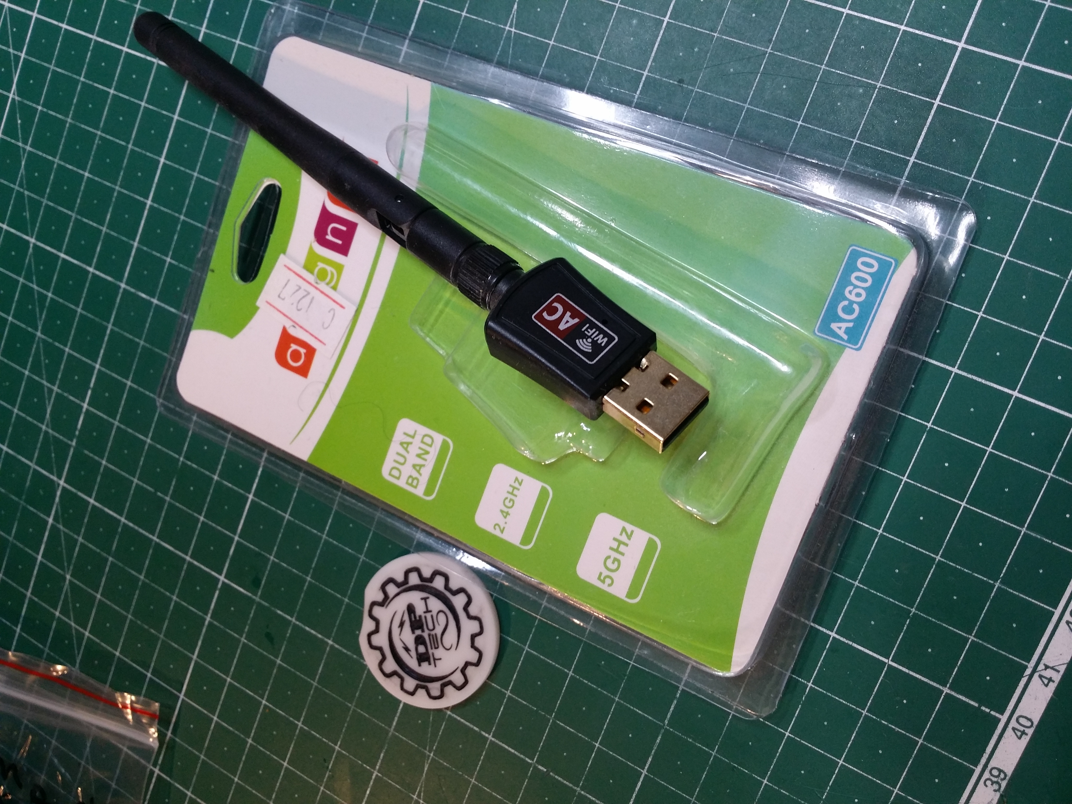

20240323_123926.jpg (1755 просмотров) <a class='original' href='./download/file.php?id=211348&mode=view' target=_blank>Загрузить оригинал (3.86 МБ)</a>
Где-то спрашивали про вай-фай...
У меня такой и без танцев с бубном запустился не устанавливая никаких драйверов.
Если память не подводит, то и на ютубе выкладывал видео...
Курдль
Сообщения: 1060
Репутация: 282
Откуда: Msk
Re: LinuxCNC + Orange Pi (allwincnc)
Сообщение Курдль »
xenon-alien писал(а): ↑ У меня такой и без танцев с бубном запустился не устанавливая никаких драйверов.
Я спрашивал. У меня с танцами не запустился... оба.
photo_2024-03-23_14-47-42.jpg (1744 просмотра) <a class='original' href='./download/file.php?id=211349&mode=view' target=_blank>Загрузить оригинал (187.38 КБ)</a>
А на какой аппарат ставили?
Ссылочку на ютуб не подбросите?
Спасибо.
Курдль писал(а): ↑ А на какой аппарат ставили?
https://youtu.be/RT3o5QwfdBU
Курдль писал(а): ↑ Однако не наскрёб полезной для себя информации типа "как заставить свисток работать".
Типа его нужно просто вставить? И всё?!! А я-то...
То было три года назад. И все свои вопросы я обсуждал в этой теме.
Но про вай-фай не припомню, что бы были нюансы.
Курдль писал(а): ↑ А если серьезно, то какая версия ОС?
Версия по ходу та, что рекомендуется на странице проекта.
Курдль писал(а): ↑ И что, просто после установки свистка появилось меню WIFi?
Ну так там сеть и так висит, только добавилась и беспроводная.
На видео же видно, что с упаковки достал, подключил, загрузил систему, выбрал сеть, ввел пароль и проверил скорость.
Всё что я делал со свистком AC600. (к стати то видео было с распаковки посылки и проверки для Алиекспресс, только начало распаковки удалил)

Курдль писал(а): ↑ Я спрашивал. У меня с танцами не запустился... оба.
Надо чипы у них смотреть! Эти китайцы во внутрь что угодно могут запихать.

alex_sar писал(а): ↑ многих драйверов в линуксе нет из-за дебильной политики производителей. авторские права и всё такое. особенно для свистков почему-то актуально.
Да не вопрос! Если есть такой свисток, который просто засунешь в orange pi pc, то просто сообщите, пожалуйста!
Я не побоюсь снова потратить 300р и закрыть вопрос.

Курдль писал(а): ↑ Я не побоюсь снова потратить 300р и закрыть вопрос.
да хз. они еще и не все работают в условиях помех нормально. я бы ставил на вот тот с большой антенной.
наверное скопипастить 4 команды в командную строку быстрее, чем сходить в магазин.
