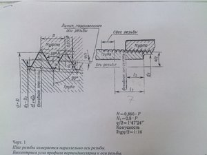

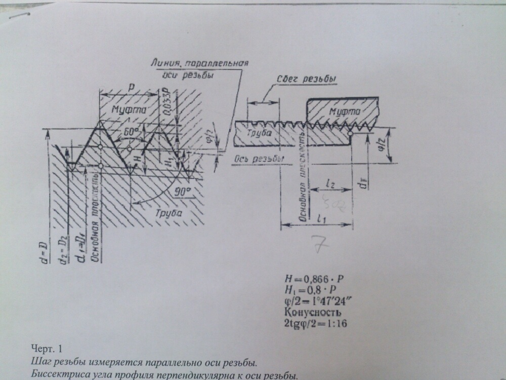

Nick писал(а):Не знаю, как правильно, пока шаг резьбы указывается вдоль поверхности конуса, а не вдоль оси Z.
А надо бы вдоль Z
Шаг конической резьбы.jpg (11192 просмотра) <a class='original' href='./download/file.php?id=92505&mode=view' target=_blank>Загрузить оригинал (185.02 КБ)</a>
Re: [WIKI] Конусная резьба G-код
aegis писал(а):Nick, зет. продольная Z поперечная Х
Описался - в скрипте все правильно.
Сергей Саныч писал(а):Есть такая книжка - ГОСТ называется
Сделал по госту - вдоль оси конуса = вдоль оси Z.

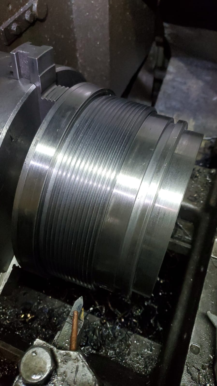

Urec
Сообщения: 403
Репутация: 92
Настоящее имя: Георгий
Откуда: г.Москва
Сообщение Urec »
здравствуйте
Вчера пользовался процедурой этой для конической резьбы и что то все пошло не по плану.
резьба МК215х4
Надо было конечно попробовать тестовое что то предварительно нарезать, а то получилось как всегда.
В начале кода добавил G7 для программирования на диаметр.
Токарный 16к20 с чпу, резал на 2 передаче, энкодер 1024 имп на об стоит на шпинделе.
На 1 передаче резьба нарезается нормально, на 2 передачу переключился потому что шаг 4 и диаметр 215мм.
Пробные проходы показали что шаг резьбы не совпадает с заданым
при шаге 4 фактически на 10 витков набежало 44мм вместо 40мм. Честно не понимаю пока с чем это связано поэтому здесь пишу.
пришлось на ходу пытаться подогнать шаг чтобы получился 40мм на 10 витков. выставил шаг 3.6, получилось все равно чуть многовато. на 10 витков 40.4мм.
Когда задал параметры для процедуры 215 больший диам 211 меньший, длина резьбы 59мм, шаг 4 глубина 4, линукс показал траекторию что не отьезжает на безопасное расстояние резец после выхода из резьбы
В месте где
#<x> = #<_x>
и потом
G0 X[#<x>+#<safe_dist>]
#<x> нигде не получает значение и надо его вручную вписывать в код чтобы выход был в правильную сторону
И указывая наибольший и наименьший диаметр резьбы, по коду указывается как будто наибольший и наименьший диаметр впадин резьбы а не вершин.
Но в общем нарезалось, главное чтобы накрутилось.
