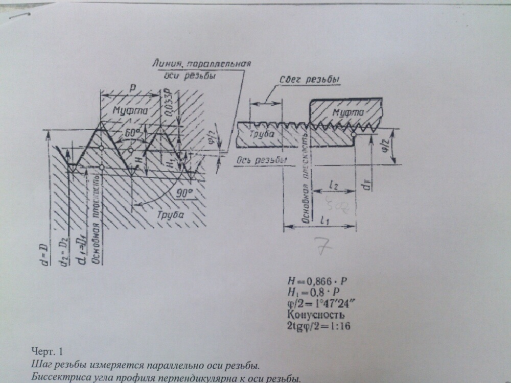

По просьбе трудящихся сделал процедурку для нарезки конусной резьбы на токарных станках с ЧПУ LinuxCNC.
Не знаю, как правильно, пока шаг резьбы указывается вдоль поверхности конуса, а не вдоль оси Z.

UAVpilot писал(а):Вдоль оси Х логичнее.
А как правильнее? :)
Как она по стандарту обозначается?

Есть такая книжка - ГОСТ называется ;)

Nick писал(а):Не знаю, как правильно, пока шаг резьбы указывается вдоль поверхности конуса, а не вдоль оси Z.
А надо бы вдоль Z
Шаг конической резьбы.jpg (11188 просмотров) <a class='original' href='./download/file.php?id=92505&mode=view' target=_blank>Загрузить оригинал (185.02 КБ)</a>

Сергей Саныч писал(а):Есть такая книжка - ГОСТ называется
Сделал по госту - вдоль оси конуса = вдоль оси Z.
