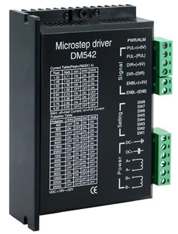

Всем доброго.
Всё собрал, теперь танцы с бубном по настройкам GBRL.
Драйвер и прошивку поставил.
Пытаюсь оживить через LaserGBRL.
Сам лазер, подключенный через 3-PIN работает. Включается и выключается через программу.
А вот перемещения по осям добиться не могу. В программе перемещение отображается а двигатели только слегка дёргаются (один раз при получении команды). :thinking:
Поправка не дёргаются а проворачиваются на микроскопическое расстояние.
Драйвера внешние, DM542 на осях X, Y и DM860S на Z
Двигатели Nema 23, по осям X, Y и Nema 34 на оси Z.
Для меня GBRL настройки тёмный лес.
Надоумьте что выставить что бы работало? :wik:

Драйвера подключены по этой схеме, взята из руководства.

СергейКА17 писал(а): ↑ Поправка не дёргаются а проворачиваются на микроскопическое расстояние.
Степы с дирами перепутаны

СергейКА17 писал(а): ↑ Должно быть так?
Не вникал в схему.
СергейКА17 писал(а): ↑ двигатели только слегка дёргаются, проворачиваются на микроскопическое расстояние
Мультиметром бы посмотреть. Дир мультиметром определяется легко. Двинули ось в одну сторону, там пять вольт, двинули в другую сторону там ноль вольт. Степ в обе стороны напряжение подрастает при движении, примерно до трёх вольт. При остановке падает до нуля.
Возможно выходы слабые и оптопары в драйвере просаживают выходы мк. Там предполагаю выходы степ\дир прямо с ног мк выведены.
В любую сторону дёргается при попытке движения?

В одну (вниз) при каждом нажатии на экранную кнопку, в другую может пропускать.

СергейКА17 писал(а): ↑ при каждом нажатии
Если при повторном нажатии в одну и ту же сторону дёргается то это не
Евжений писал(а): ↑ Степы с дирами перепутаны
Мультиметром проверяли? С подключенным драйвером и без.
К ногам встроенного драйвера смысла нет цепляться.
Деление шага настроено? Нормальное количество импульсов выдаёт?

Ура!!!!!! :hehehe:
Всё заработало.
Пригодился совет с мультиметром.
Прозвонил и....
Бестолочь, перепутал провода при подключении ;)
