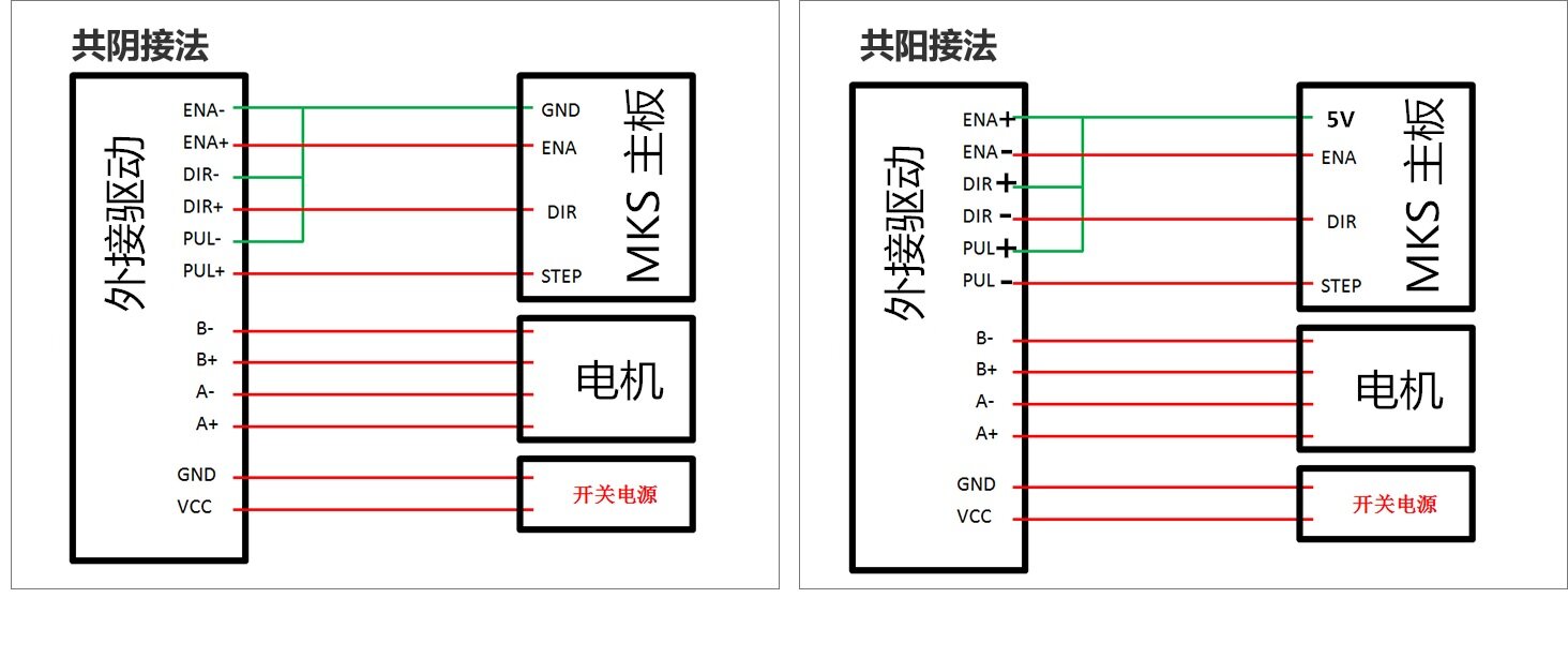

Драйвера подключены по этой схеме, взята из руководства.
Подключение драйвера.jpg (5923 просмотра) <a class='original' href='./download/file.php?id=211086&mode=view' target=_blank>Загрузить оригинал (140.16 КБ)</a>

Должно быть так?
Подключение драйвера_1.jpg (5907 просмотров) <a class='original' href='./download/file.php?id=211110&mode=view' target=_blank>Загрузить оригинал (142.09 КБ)</a>

Заказал плату адаптер с разъёмом для внешних драйверов, вставляется в плату вместо штатных драйверов.
Как придёт подключусь через неё.
А пока хочу попробовать пересобрать схему по варианту справа. Или это ничего не даёт кроме инверсии направления вращения?
Подключение драйвера.jpg (5905 просмотров) <a class='original' href='./download/file.php?id=211113&mode=view' target=_blank>Загрузить оригинал (85.65 КБ)</a>

СергейКА17 писал(а): ↑ Должно быть так?
Не вникал в схему.
СергейКА17 писал(а): ↑ двигатели только слегка дёргаются, проворачиваются на микроскопическое расстояние
Мультиметром бы посмотреть. Дир мультиметром определяется легко. Двинули ось в одну сторону, там пять вольт, двинули в другую сторону там ноль вольт. Степ в обе стороны напряжение подрастает при движении, примерно до трёх вольт. При остановке падает до нуля.
Возможно выходы слабые и оптопары в драйвере просаживают выходы мк. Там предполагаю выходы степ\дир прямо с ног мк выведены.
В любую сторону дёргается при попытке движения?
В одну (вниз) при каждом нажатии на экранную кнопку, в другую может пропускать.

СергейКА17 писал(а): ↑ при каждом нажатии
Если при повторном нажатии в одну и ту же сторону дёргается то это не
Евжений писал(а): ↑ Степы с дирами перепутаны
Мультиметром проверяли? С подключенным драйвером и без.
К ногам встроенного драйвера смысла нет цепляться.
Деление шага настроено? Нормальное количество импульсов выдаёт?

Евжений писал(а): ↑25 фев 2024, 11:59
Ура!!!!!! :hehehe:
Всё заработало.
Пригодился совет с мультиметром.
Прозвонил и....
Бестолочь, перепутал провода при подключении ;)
