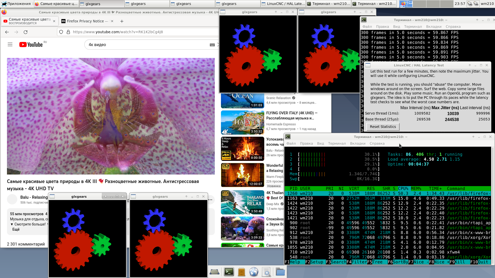

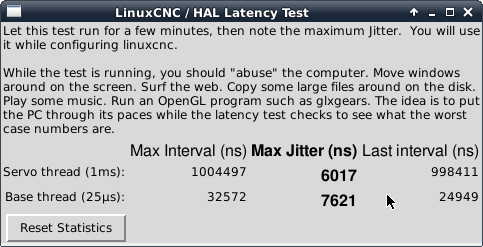

Ну тогда делюсь таким опытом:
Машина подготовленная для автоматизации токарника, на базе Pentium G840
Вот скрин, сделал сейчас.. правда нет нагрузки видео-потоком, но при таком джиттере особо не нагрузит
Машина, которая сейчас управляет "самычем" через 7i92 - это тоже фирменный HP, но уже системник:
Intel(R) Core(TM) i5-3470 CPU @ 3.20GHz/8Gb RAM/ SSD 128Gb noname china
Снимок экрана от 2022-07-30 13-41-54.png (6756 просмотров) <a class='original' href='./download/file.php?id=204330&mode=view' target=_blank>Загрузить оригинал (447.73 КБ)</a>
Фрезеровал 3Д панно.. готовые модели типа "дед виноград" и т.д. Размер от А4 до почти полного размера поля 600*400. Ни каких проблем с тормозами интерфейса/визуализации нет. (правда замучался потом вычищать от пыли.. с тех пор решил на "самыче" забыть про "брёвна" ))) мучаю мелкий на sbr16 с полем 470*210.. его не жалко )))
Мой вывод такой: забыть про "хлам", которому более 10-12лет, в частности 775й сокет.. ибо оборудование может отказать в любой момент. Смотреть нужно вперед и только вперед ) У меня есть "идея фикс": затестировать конфигурацию с платой под сокет 1200 и портом M.2, проц целерон под этот сокет, самый дешманский и памяти 8Гб.. лучше 16.. Осталось поискать знакомых к магазинах или ломбардах.. По моему на данный момент это будет самая актуальная сборка для управление месой, с запасом лет на 10 вперед )

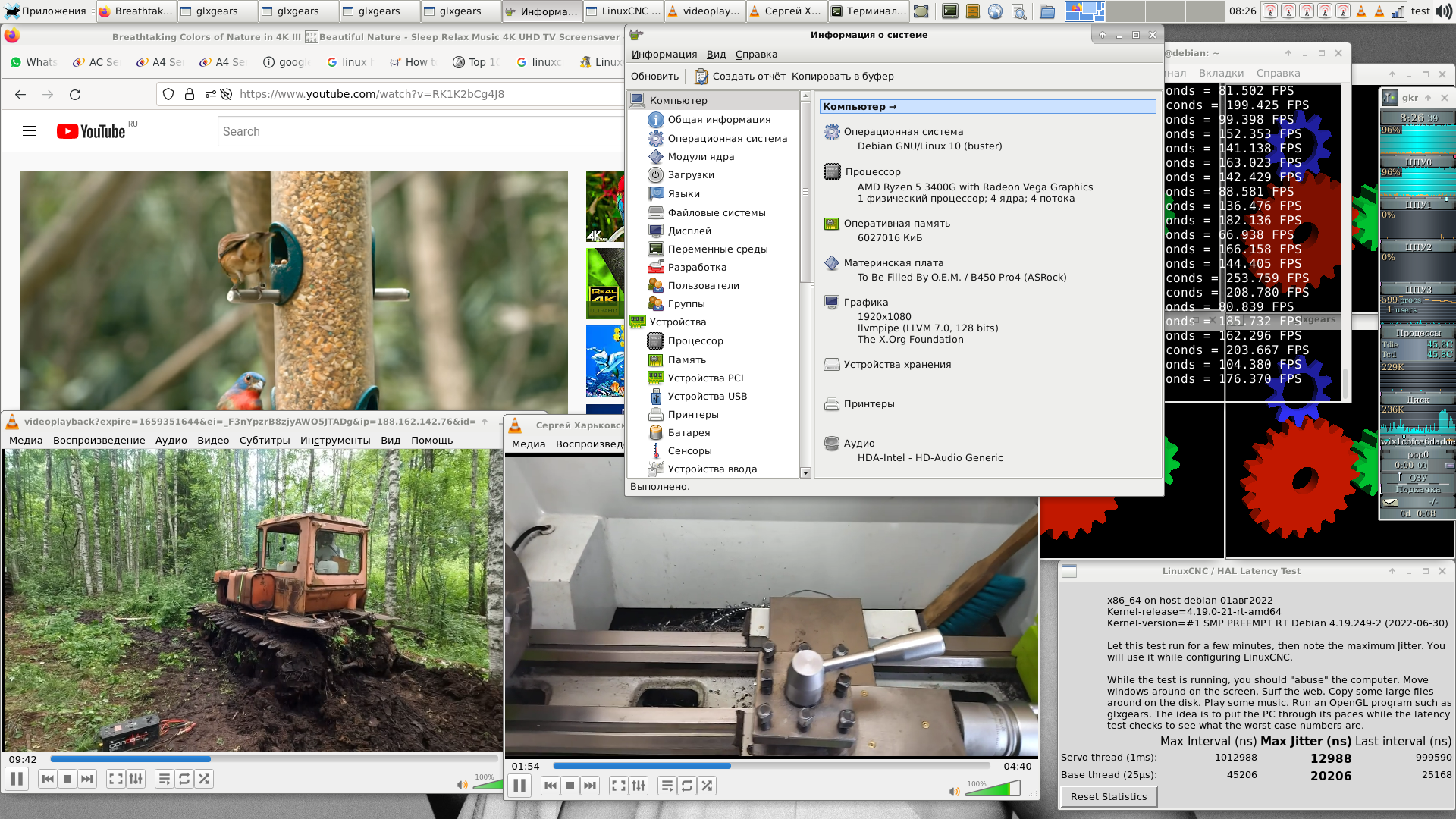

в телеге, в чате LinuxCNC выяснилось что Вы используете RTAI ядро, для работы с месой.. хотя нужно RT_PREEMPT.
Вы ядро заменили, какой результат? Как оно вообще у Вас работало? :thinking: Так-же про файлы УП размером в 530Мб.. посмотрите командой wc информацию о количестве строк... для загрузки 500к строк, нужен 1Гб ОЗУ.. 4Гб - это примено 2млн строк.. остальное будет свопиться выгружаться/загружаться в память.. в этот момент возможны глюки станка.. темы были здесь на форуме и встречаются на форуме linuxcnc.org
Ну и вот ещё "гирька" на весы в пользу новых ПК.. скрин с моего офисного ПК.. второй системой на винте 10ти летней старости стоит linuxcnc.. конфигурация и джиттер присутсвуют.. Отключил виртуализацию и изоляровал ядра 2,3. Интерфейс стал подтормаживать - видно по скачкам FPS. Но джиттер стабильный.
С включённой виртуализацией и многопоточностью, джиттер стоит как вкопанный в районе 74к.. но для управления месой по сети - не критично.
Снимок экрана_2022-08-01_08-25-39.png (6645 просмотров) <a class='original' href='./download/file.php?id=204348&mode=view' target=_blank>Загрузить оригинал (1.58 МБ)</a>
Если на столько критично место в электрощите - посмотрите в сторону Intel NUC.. правда цена Вас не порадует. Из опыта скажу - что железо надёжное. Платы обливаем силиноком, стоят в гермтичных силуминовых ящиках IP67 с гермоклапаном и силикогелем.. работают сутками... уже не один год... дохнут только SSD.. но и это починили.. наш специализированный софт просто "напрягал" SSD..

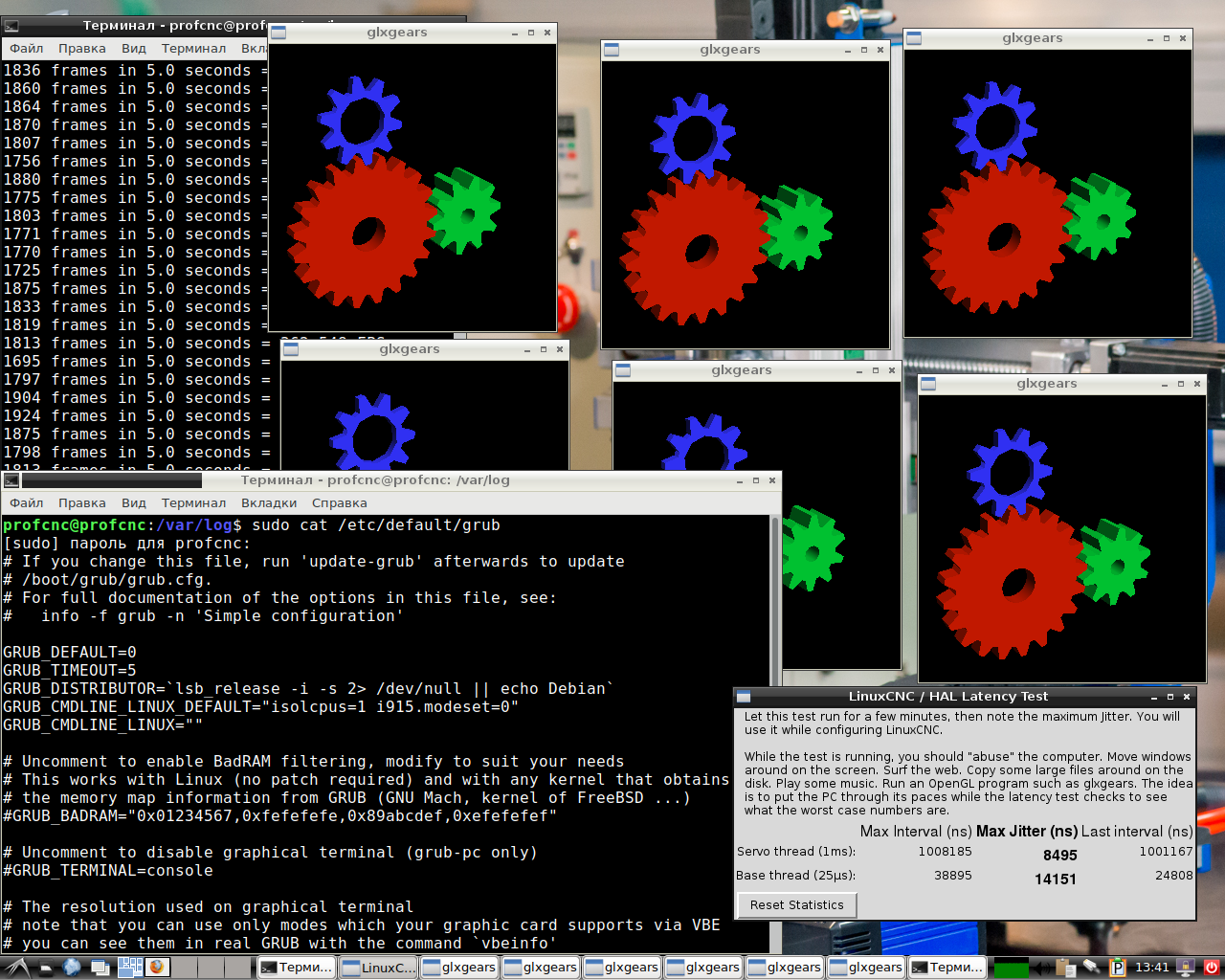

MSI b75 / Core i5 3330 / 8GB / 60Gb/ Radeon R7 240 Debian 10 дистр с 2,8,4
как видно - uptime не большой, ОС после установки + upgrade + добавлен параметр isolcpus=3.
Видос идёт в 4к. Сделал тест по случаю - проверял SSD (smartbuy - сдох после 4х лет использования, появились битые сектора + на некоторых компах перестал определяться в BIOS, но послез загрузки ОС сдруого носитиля - ОС его видит и может провоидть операции чтения/записи. Для хранения не годится, а проверить джиттер по случаю - сгодился )
В биос никаких отключений энергосбережения не сделано, даже звук не отключал. Ядро PREEMPТ, LPT порта нет - поэтому RTAI теста не стал проводить.

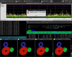

Всем привет! Это мое первое сообщение на форуме.
Столкнулся с проблемой "Memory used is 1.1%, Exiting".
Данная ошибка у меня вылезла на трех разных машинах при использовании утилиты latency-plot
Свободная память у системы есть. Подозреваю что это косяк именно самой утилиты latency-plot.
Иногда появляется через полчаса, иногда через четыре.
Из самой ошибки не понятно, что ей не нравится... толи мало памяти используется, толи мало памяти осталось для использования...
И после данной ошибки, иногда все падает, а иногда продолжает работать...
Ни где не нашел описания данной ошибки.
Если у кого есть опыт, поделитесь.
Скриншот ошибки. (4856 просмотров) <a class='original' href='./download/file.php?id=210812&mode=view' target=_blank>Загрузить оригинал (388.71 КБ)</a>
Скриншот ошибки.
iMaks-RS
Сообщения: 1692
Репутация: 205
Настоящее имя: Maks
Откуда: От туда.
Re: Latency-test показания на разных материнских платах
Сообщение iMaks-RS »
Судя по скрину, у Вас отсутствует раздел подкачки. Это вы "погорячились". Если пларинуете 3Д фрезеровку, раздел подкачки ставьте не менее чем 2 размера ОЗУ.

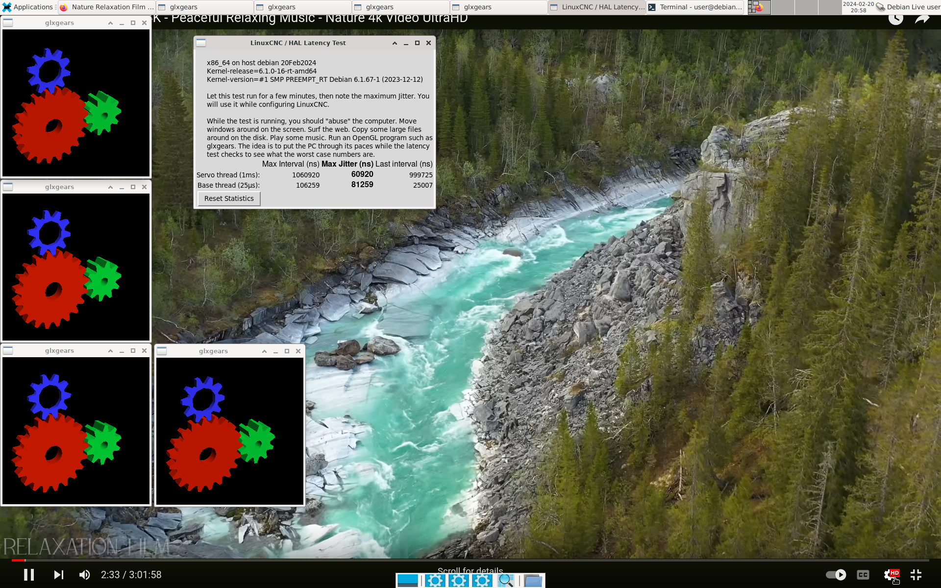

Screenshot_2024-02-20_20-58-43.png (4750 просмотров) <a class='original' href='./download/file.php?id=210998&mode=view' target=_blank>Загрузить оригинал (2.57 МБ)</a>
GIGABYTE B450 AORUS M:AMD3500X:GTX1660TI
LPT port в наличии, в работе не проверял.
LinuxCNC грузил с USB флешки.
iMaks-RS
Сообщения: 1692
Репутация: 205
Настоящее имя: Maks
Откуда: От туда.
sergx99 писал(а): ↑ LPT port в наличии, в работе не проверял
Блин.. неделя шуток что-ли.. для работой с LPT нужно ядро RTAI, а не RT. С офф-сайта стяните дистр на базе 9го дебиана. Он с ядром RTAI. Всё же рассписано в разделе "загрузок" на офф-сайте. Тыц - дистры с RTAI ядром и linuxcnc на борту
