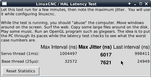

sima8520 писал(а): ↑ Бюджет пока не важен.
Ну тогда делюсь таким опытом:
Машина подготовленная для автоматизации токарника, на базе Pentium G840
Вот скрин, сделал сейчас.. правда нет нагрузки видео-потоком, но при таком джиттере особо не нагрузит
Машина, которая сейчас управляет "самычем" через 7i92 - это тоже фирменный HP, но уже системник:
Intel(R) Core(TM) i5-3470 CPU @ 3.20GHz/8Gb RAM/ SSD 128Gb noname china
Снимок экрана от 2022-07-30 13-41-54.png (6753 просмотра) <a class='original' href='./download/file.php?id=204330&mode=view' target=_blank>Загрузить оригинал (447.73 КБ)</a>
Фрезеровал 3Д панно.. готовые модели типа "дед виноград" и т.д. Размер от А4 до почти полного размера поля 600*400. Ни каких проблем с тормозами интерфейса/визуализации нет. (правда замучался потом вычищать от пыли.. с тех пор решил на "самыче" забыть про "брёвна" ))) мучаю мелкий на sbr16 с полем 470*210.. его не жалко )))
Мой вывод такой: забыть про "хлам", которому более 10-12лет, в частности 775й сокет.. ибо оборудование может отказать в любой момент. Смотреть нужно вперед и только вперед ) У меня есть "идея фикс": затестировать конфигурацию с платой под сокет 1200 и портом M.2, проц целерон под этот сокет, самый дешманский и памяти 8Гб.. лучше 16.. Осталось поискать знакомых к магазинах или ломбардах.. По моему на данный момент это будет самая актуальная сборка для управление месой, с запасом лет на 10 вперед )

браузер на втором виртуальном столе, видно же на скрине )) сначала тест запустил, потом все остальное.. У вас наверное проблема на плате с южным мостом или контроолером/шиной sata.. ну или что там отвечает за переферию.
пс
набил конфигурацию на 1200 сокете.. мать+проц+охлад+память 16Гб+128Гб nvem + pci-e lan card выходит в 13к руб.. По моему вполне так . хотя на али за 16 можно взять неттоп с тачем 11", тоько камень слабенький и на ддр3 ((

sima8520 писал(а): ↑ какой проц и мать?
первые попавшиеся в конфигураторе dns-shop, материнка со встроенным m.2 на 510 чипсете, без M.2 -на 410м
Гугл по запросу linuxcnc uhd610 вывел на форум.. в общем "будет опа" - дебиан 10 имеет проблемы с 510 чипсетом: сетевая карта и видео-драйвер .. убунта запускается.. в общем как всегда... Подбирайте тогда б.у на базе процов сокета 1155. Целероны лучше игнорировать.. пентиум или корка.
С другой стороны - прошёл почти после того поста.. может что поменялось... какая нибудь обнова ядра и всё "починилось"..
В сети есть мануал по установке linuxcnc на 11 дебиан.. может так можно "побороться" с новым железом.. х.з.. На руках этого железа нет, не скажу ничего. Мои конфигурации на 1155 работают - "бетон", жалоб у меня нет )

в телеге, в чате LinuxCNC выяснилось что Вы используете RTAI ядро, для работы с месой.. хотя нужно RT_PREEMPT.
Вы ядро заменили, какой результат? Как оно вообще у Вас работало? :thinking: Так-же про файлы УП размером в 530Мб.. посмотрите командой wc информацию о количестве строк... для загрузки 500к строк, нужен 1Гб ОЗУ.. 4Гб - это примено 2млн строк.. остальное будет свопиться выгружаться/загружаться в память.. в этот момент возможны глюки станка.. темы были здесь на форуме и встречаются на форуме linuxcnc.org
Ну и вот ещё "гирька" на весы в пользу новых ПК.. скрин с моего офисного ПК.. второй системой на винте 10ти летней старости стоит linuxcnc.. конфигурация и джиттер присутсвуют.. Отключил виртуализацию и изоляровал ядра 2,3. Интерфейс стал подтормаживать - видно по скачкам FPS. Но джиттер стабильный.
С включённой виртуализацией и многопоточностью, джиттер стоит как вкопанный в районе 74к.. но для управления месой по сети - не критично.

MSI b75 / Core i5 3330 / 8GB / 60Gb/ Radeon R7 240 Debian 10 дистр с 2,8,4
как видно - uptime не большой, ОС после установки + upgrade + добавлен параметр isolcpus=3.
Видос идёт в 4к. Сделал тест по случаю - проверял SSD (smartbuy - сдох после 4х лет использования, появились битые сектора + на некоторых компах перестал определяться в BIOS, но послез загрузки ОС сдруого носитиля - ОС его видит и может провоидть операции чтения/записи. Для хранения не годится, а проверить джиттер по случаю - сгодился )
В биос никаких отключений энергосбережения не сделано, даже звук не отключал. Ядро PREEMPТ, LPT порта нет - поэтому RTAI теста не стал проводить.
