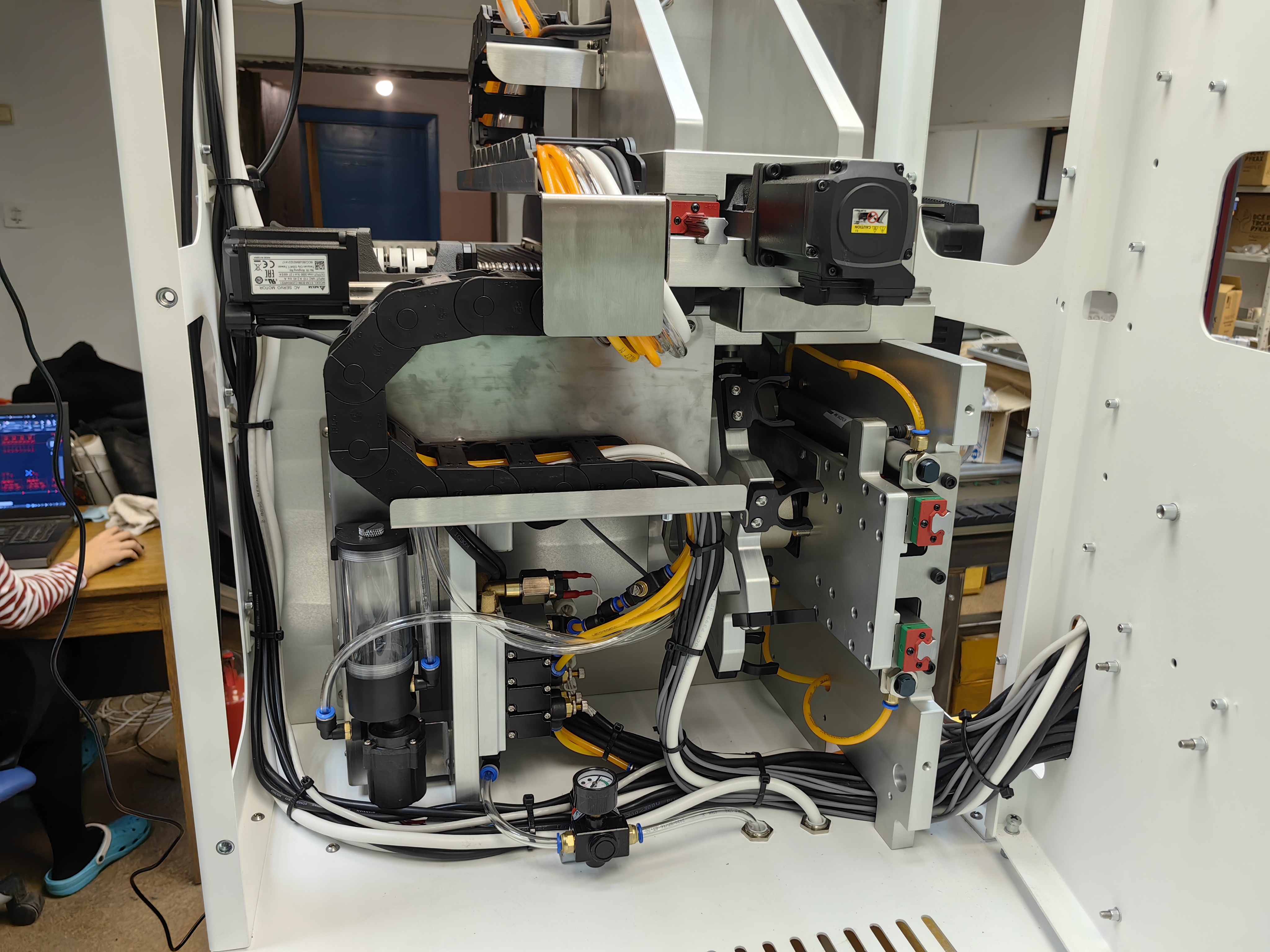

всем привет. давно небыло свежака поскольку строю все +- одно и тоже, но вот наконец новенький мелкий 5ти осевик.
рабочее поле цилиндр D125хL125мм магазин на 8 инструментов ISO20.

А по какой причине организована смена инструмента с обратной стороны рабочей зоны?
Имею ввиду, что нужно уехать полностью в лево, потом вправо заехать вставить. Потом подняться, опуститься, и вытащить влево...
Как бы больше рабочей зоны нужно.

xenon-alien писал(а): А по какой причине организована смена инструмента с обратной стороны рабочей зоны?
А по чем удается купить шпинделя на ИСО20?
все изза компактности поскольку если я смещу барабан влево а вилки разверну в сторону центра то мотор с редуктором который крутит барабан не влезет в корпус и придется или увеличивать весь кабинет или городить какойто выступ и прочие усложнения. к томуже нет никакой разницы с какой стороны заезжать в вилку. шпиндели порядка 130тр в китае. в рф цены неадекватные порядка 350тр

Re: мини 5ти осевик с ATC
frezeryga писал(а): все изза компактности поскольку если я смещу барабан влево а вилки разверну в сторону центра то мотор с редуктором который крутит барабан не влезет в корпус и придется или увеличивать весь кабинет или городить какойто выступ и прочие усложнения. к томуже нет никакой разницы с какой стороны заезжать в вилку. шпиндели порядка 130тр в китае. в рф цены неадекватные порядка 350тр
Понятно, думал можно развернуть без проблем и места меньше понадобиться, а тут получается на оборот...
