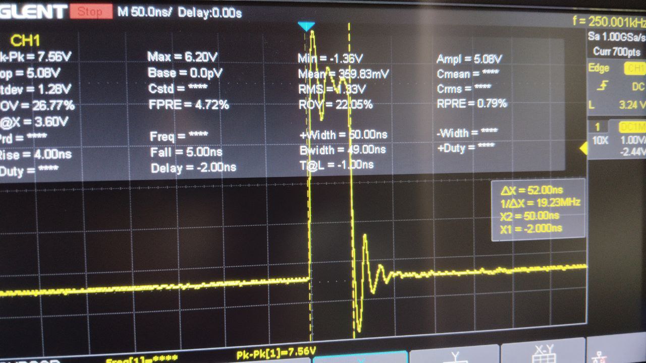

Вот осциллограммы, ("звон" из-за длинных проводов). До 300кГц step, нарастание 50нс, дальше можно - но нужно учитывать что буферы имеют задерку в 40нс при 2В и 15нс при штатном 5В. Т.е нужно явно их менять. В теории можно до 1МГц, фактически выше 400кГц вроде начинаются проблемы. Проект :controller: молодой и есть баги. Но уже люди пилят пресс-формы :rail:
