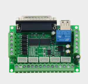

Я немного путаюсь, а народная плата - это не DB25?
И тут какой, вроде, преобразователь нужен? Питание на плату подается те же 5 вольт. Она сейчас у меня от системного блока запитана через USB.

Я про эту .Не знаю одно ли и то же ? Одного питания 5 вольт мало ,нужно ещё 12-24 вольта для концевиков. Но "апельсинка" работает на 3,3 вольтах поэтому ,что б не сгорела , надо ставить конвертер 3-5 вольт на пример такой https://aliexpress.ru/item/32772908447. ... 1658779682
Гарантировать ,что всё установится и заработает ни кто не может ,тема закрыта ,поддержки не будет , но пробовать можно. К стати, автор темы Михаил подключал драйвера без платы вообще ,на прямую ,если я ни чего не путаю !

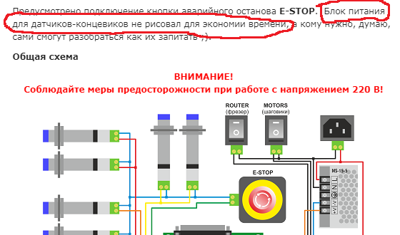

Мне кажется, эти платы все плюс-минус одинаковые.

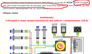

Вот, нашел, кстати, руководство по которому сам тогда подключал:
http://totcnc.com/tblog/17_instruction- ... db25-6axis
И тут про дополнительное питание на концевики ничего нет. Просто замыкание.
А откуда взялось 3 вольта? Сейчас описание на Али смотрел, там блок питания на 5 вольт.

serjmd писал(а): ↑ про дополнительное питание на концевики ничего нет
Ну схема то "подробнее не бывает" ! :hehehe:
Но плата другая ,може там и не нужно !

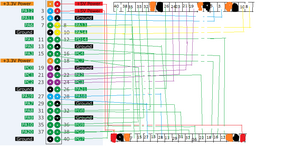

апельсинка 40.png (2755 просмотров) <a class='original' href='./download/file.php?id=210023&mode=view' target=_blank>Загрузить оригинал (47.36 КБ)</a>
схема.png (2752 просмотра) <a class='original' href='./download/file.php?id=210024&mode=view' target=_blank>Загрузить оригинал (42.4 КБ)</a>

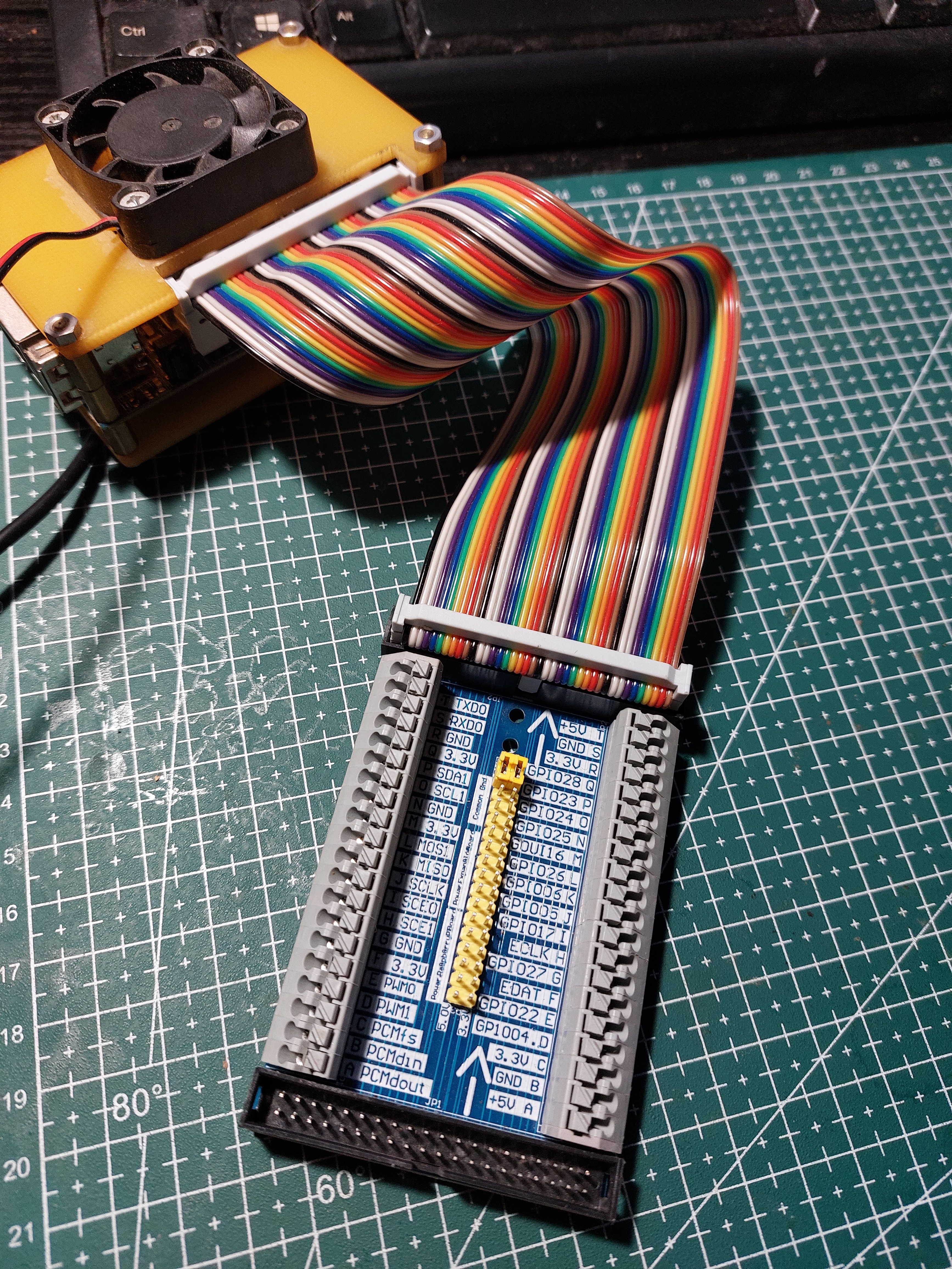

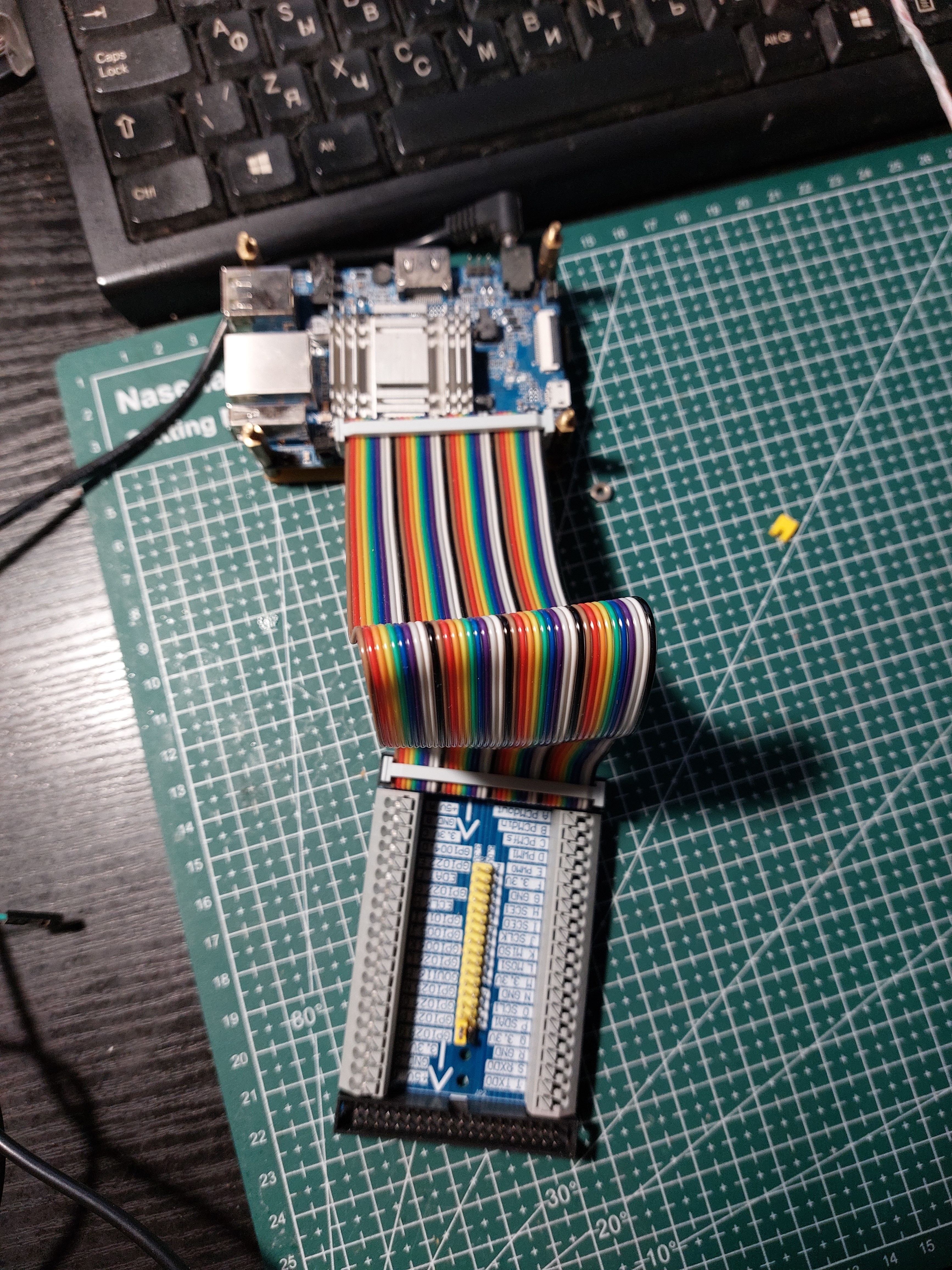

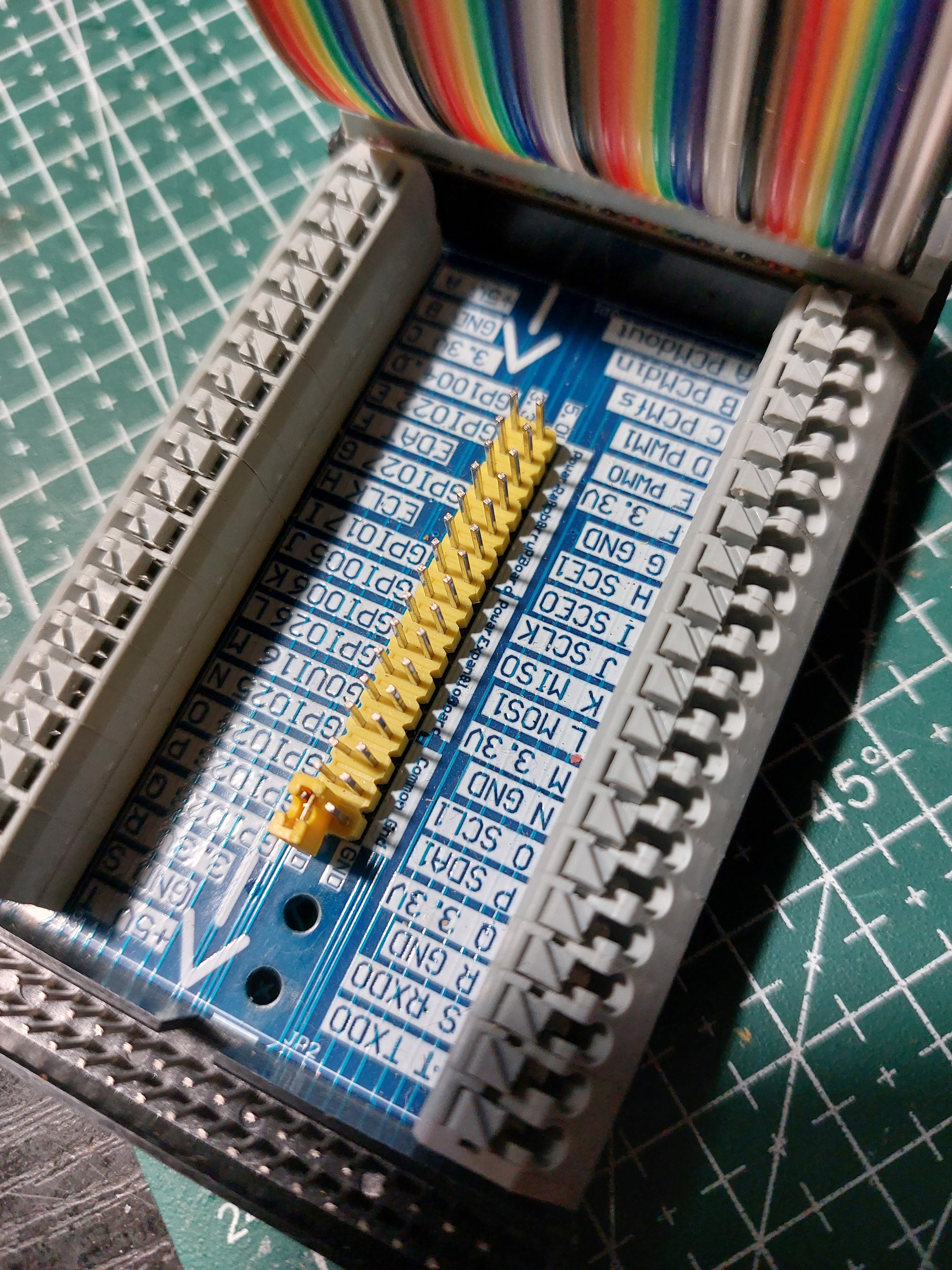

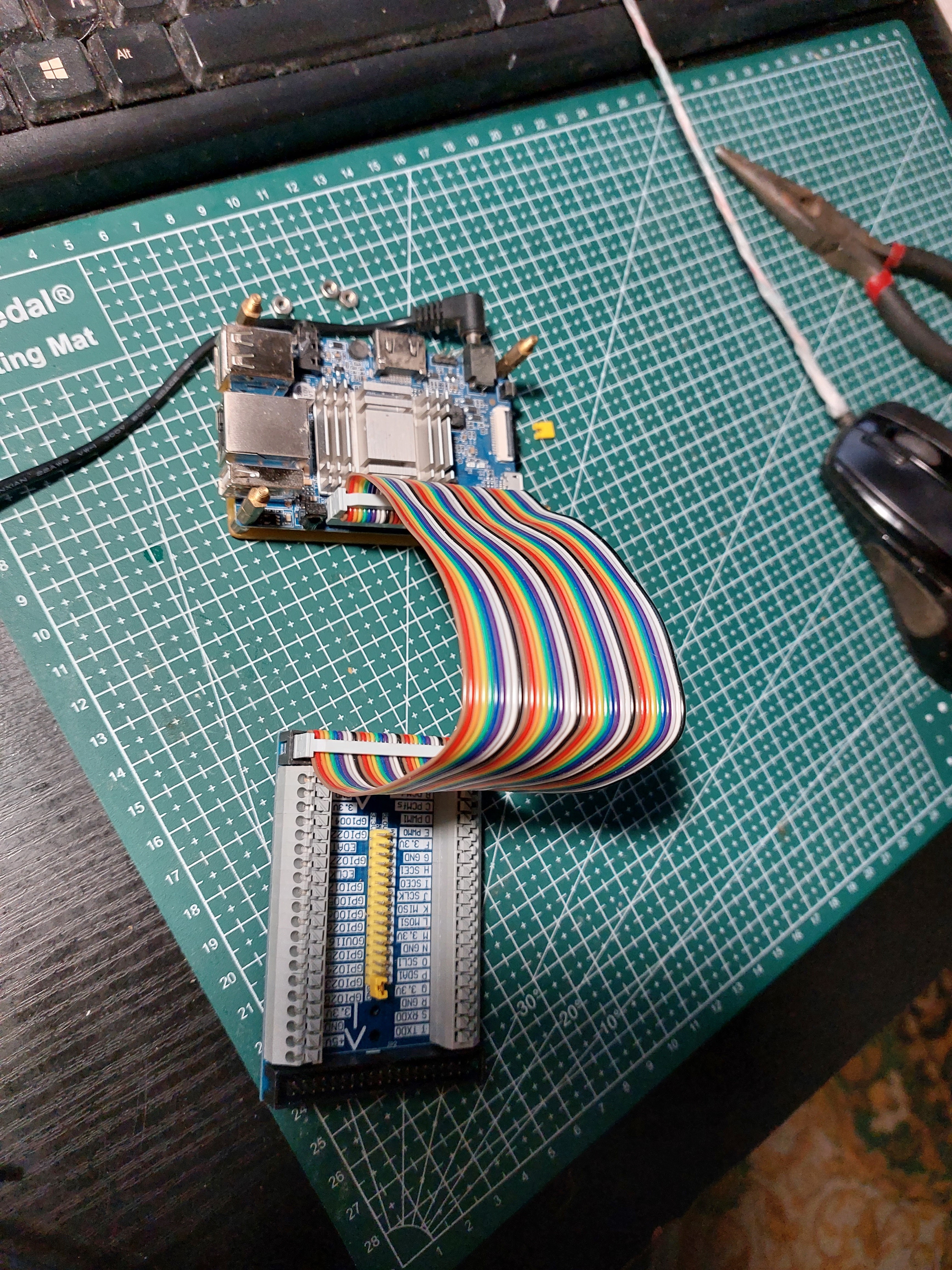

Вот что интересно ! Давно - придавно купил на алике переходник для GPIO ,вроде шлейф 40 жил и два ряда зажимов по 20 с каждой стороны . Он правда типа для "малины" ,но какая разница ? Решил сегодня подключить к средней гребёнке вентилятор 5 вольт - не крутится ,начал проверять - вообще нет соответствия пинов GPIO и этих зажимов ! Переставил шлейф в противоположный разъём ,апельсинка вообще ушла в перезагрузку ! Явно "коза" по питанию ! Так и спалить не долго ! Что это и для чего так сделано не понятно ,может маркировки и совпадают с малинкиной гребёнкой ? Короче вот такой попандос ! А так всё красиво ,да ?
20231217_225322.jpg (2713 просмотров) <a class='original' href='./download/file.php?id=210026&mode=view' target=_blank>Загрузить оригинал (4.6 МБ)</a>

гражданинъ писал(а): ↑17 дек 2023, 23:12 Короче вот такой попандос !
Может шлейф с другой стороны платы надо воткнуть?
гражданинъ
Сообщения: 1034
Репутация: 170
Re: LinuxCNC + Orange Pi (allwincnc)
Сообщение гражданинъ »
wzor писал(а): ↑ с другой стороны платы надо воткнуть
Ой ,я столько не выпью ! :hehehe:

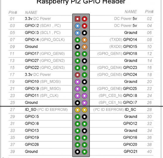

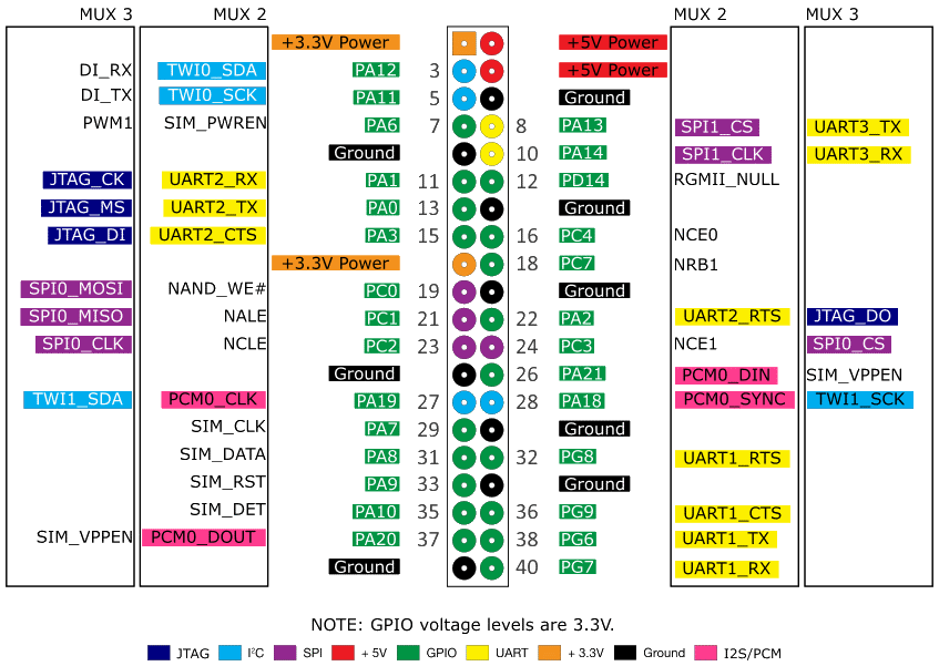

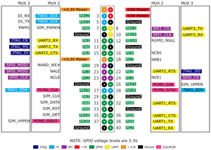

Попробовал сравнивать пиндаты ,но я в этом не шарю , обозначения не совпадают ,хотя питания и земли вроде одинаково . Но ,всё равно ,я логики разводки на этом шилде вообще понять не могу !
Огромное спасибо WZOR за то что вовремя пнул !
апельсинка 40.png (2602 просмотра) <a class='original' href='./download/file.php?id=210172&mode=view' target=_blank>Загрузить оригинал (47.36 КБ)</a>
Малина 40.png (2602 просмотра) <a class='original' href='./download/file.php?id=210173&mode=view' target=_blank>Загрузить оригинал (223.61 КБ)</a>

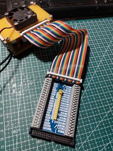

Однако ,при таком расположении шлейфа ,что то начинает вырисовываться ! Питания и земли идут через среднюю гребёнку . (2598 просмотров) <a class='original' href='./download/file.php?id=210179&mode=view' target=_blank>Загрузить оригинал (3.89 МБ)</a>
Тут по 6 пинов 5 вольт и 3.3 вольта и по 6 пинов от выводов с зажимами . И те и те замкнуты между собой. Если поставить джамперы ,то питание будет на зажимах. 8 пинов &quot;земля&quot; ,тут джампер не требуется . (2598 просмотров) <a class='original' href='./download/file.php?id=210180&mode=view' target=_blank>Загрузить оригинал (3.32 МБ)</a>
Тут по 6 пинов 5 вольт и 3.3 вольта и по 6 пинов от выводов с зажимами . И те и те замкнуты между собой. Если поставить джамперы ,то питание будет на зажимах. 8 пинов "земля" ,тут джампер не требуется .
Вот кто мог знать ,что у шлейфа и гребёнок чёртова гибель комбинаций втыкания ? (2598 просмотров) <a class='original' href='./download/file.php?id=210182&mode=view' target=_blank>Загрузить оригинал (4.06 МБ)</a>

Наверчено однако не хило !
шилд распиновка.png (2558 просмотров) <a class='original' href='./download/file.php?id=210205&mode=view' target=_blank>Загрузить оригинал (84.9 КБ)</a>
