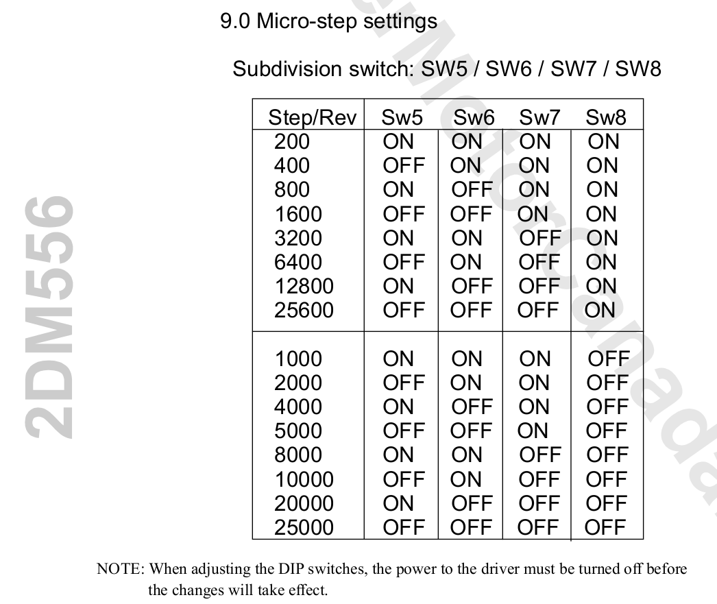

Есть драйвер шагового двигателя 2DM556, не могу разобраться как устанавливать микро-шаг, есть картинка в мануале, но там какие-то нереальные значения, нет привычного 1/8; 1/16; 1/32. Как правильно с ним работать?
Снимок экрана в 2024-02-14 07-00-19.png (1419 просмотров) <a class='original' href='./download/file.php?id=210903&mode=view' target=_blank>Загрузить оригинал (120.16 КБ)</a>

В таблице указано шагов на оборот. Для широко используемых шд с 200шагами на оборот, эти цифры надо поделить на 200.
Второй ряд полезен чтобы получить целый шаг для винта с 5мм шагом

Спасибо, в этой области разобрался!
