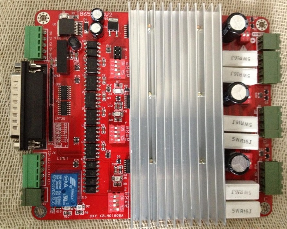

Плата эта + расширение под 4 ось
Или проще вообще убрать поиск нулей?

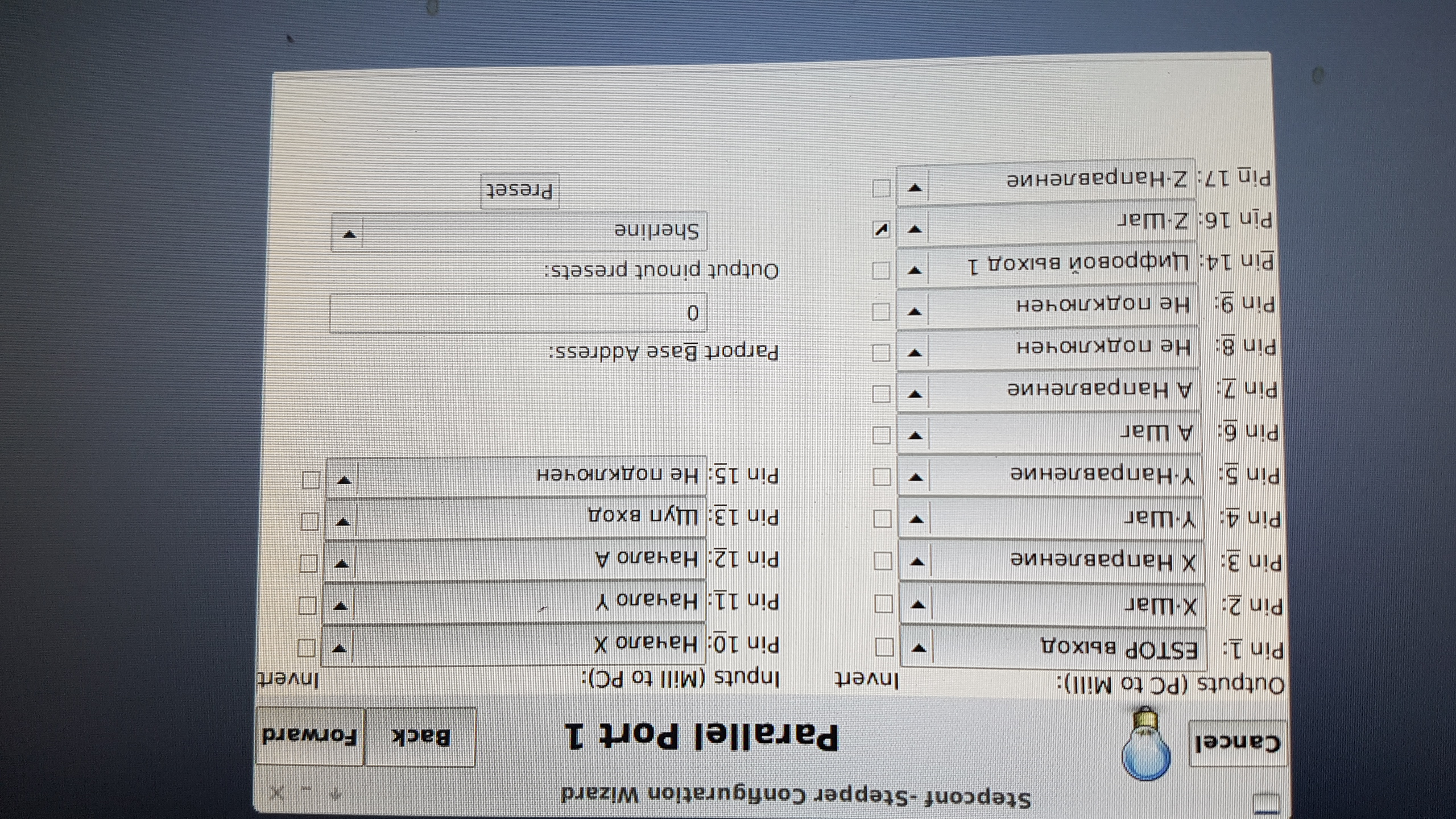

Re: Помогите с настройкой cutmaster 1500
Сообщение Leva »
Примерно так

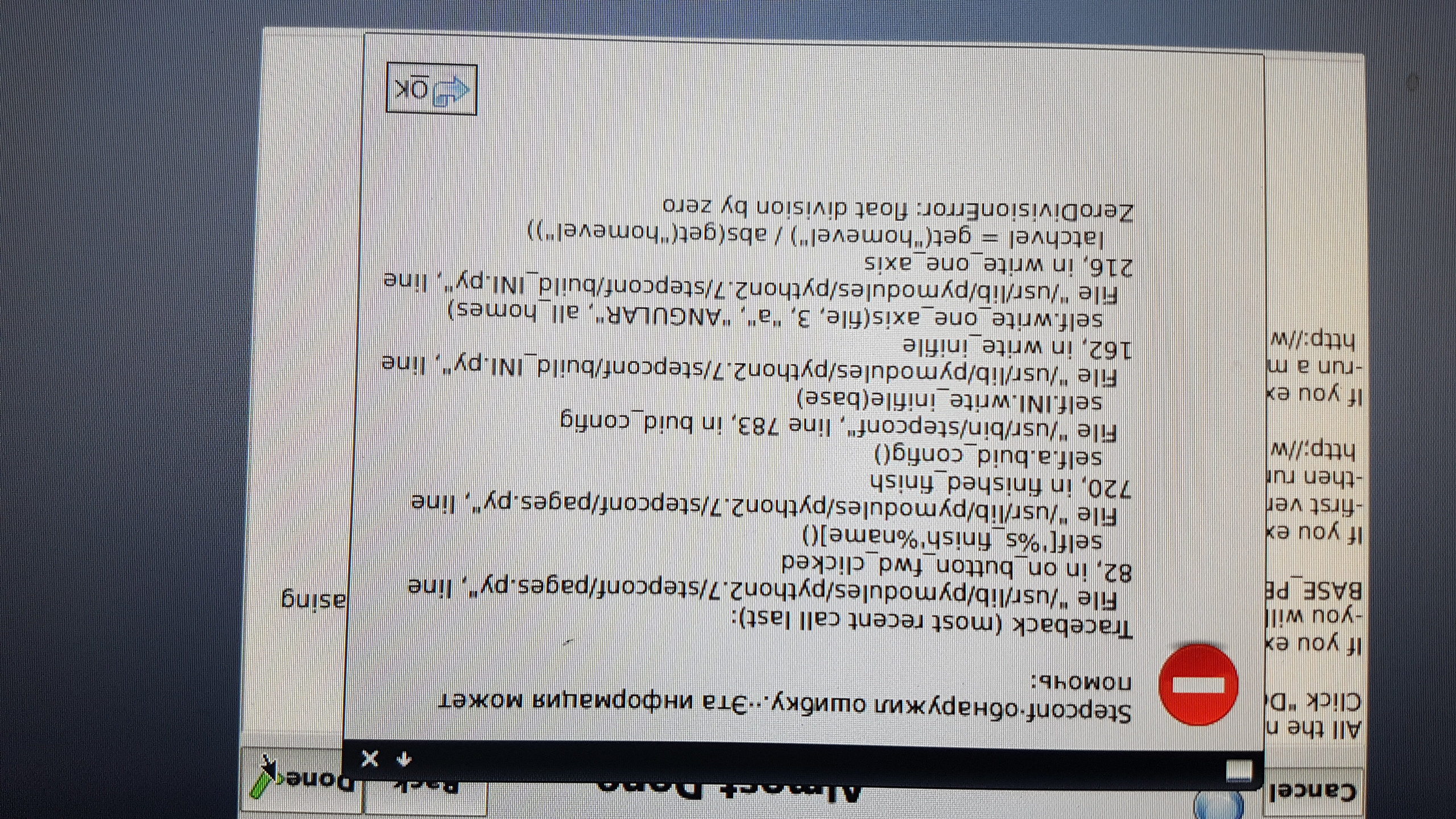

Вот что получается по настройке (10583 просмотра) <a class='original' href='./download/file.php?id=103370&sid=08a28ac44c8d756f3175e42b0921e7f7&mode=view' target=_blank>Загрузить оригинал (1.88 МБ)</a>
Выходит ошибка (10583 просмотра) <a class='original' href='./download/file.php?id=103373&sid=08a28ac44c8d756f3175e42b0921e7f7&mode=view' target=_blank>Загрузить оригинал (2.34 МБ)</a>
Выходит ошибка
vovafed
Сообщения: 1810
Репутация: 325
Откуда: башкортостан
Сообщение vovafed »
начало зет попробуйте на 15 пин посадить потом в хал файле подправим
вкладки с настройками осей тогда тоже покажите

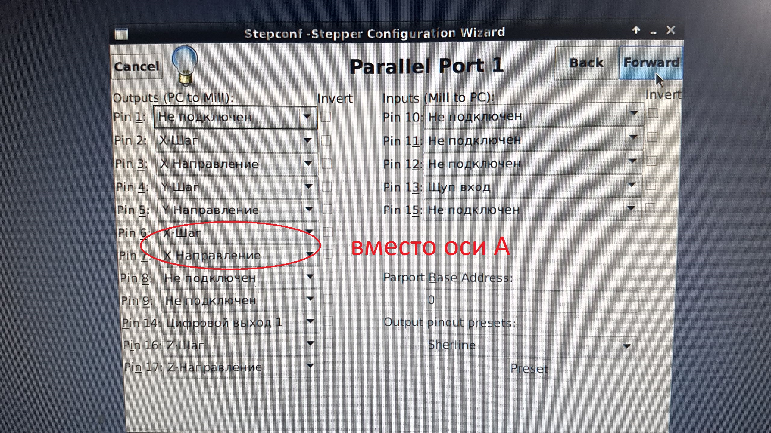

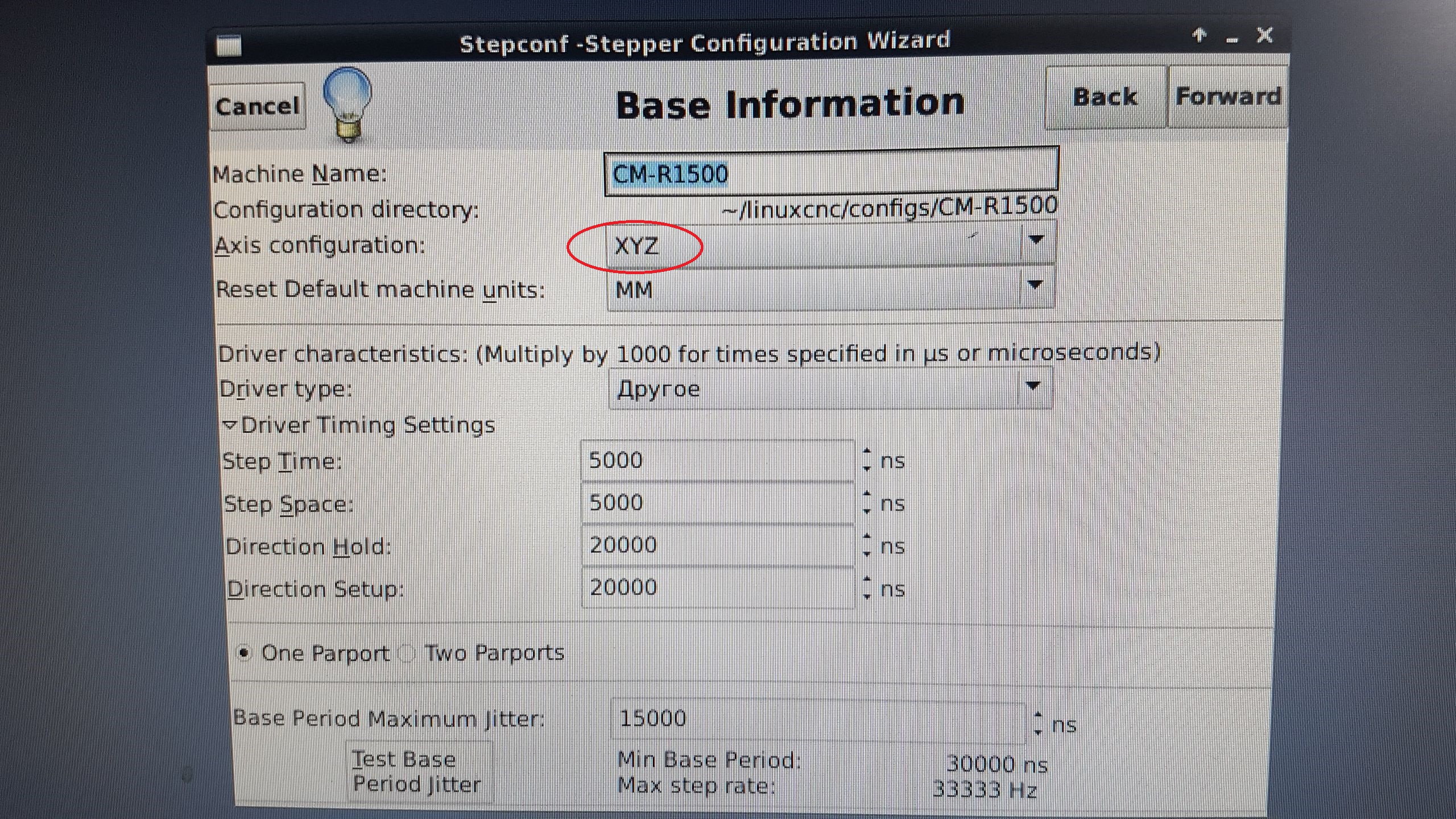

Могу ли я настроить 4-ую ось как на картинках? надо что-нибудь инвертировать на пинах 6 и 7???
вместо 4 осей создаю 3 оси (10544 просмотра) <a class='original' href='./download/file.php?id=103682&sid=08a28ac44c8d756f3175e42b0921e7f7&mode=view' target=_blank>Загрузить оригинал (1.55 МБ)</a>
4 ось делаю с настройками 1 оси (10544 просмотра) <a class='original' href='./download/file.php?id=103683&sid=08a28ac44c8d756f3175e42b0921e7f7&mode=view' target=_blank>Загрузить оригинал (1.62 МБ)</a>
vovafed
Сообщения: 1810
Репутация: 325
Сообщение vovafed »
в первой вкладке можно xyza выбрать
и дальше настроить
Leva
Сообщения: 8
Зарегистрирован: 15 фев 2017, 06:33
Сообщение Leva »
пробовал не работает к тому же хочу 5 ось со временем поставить

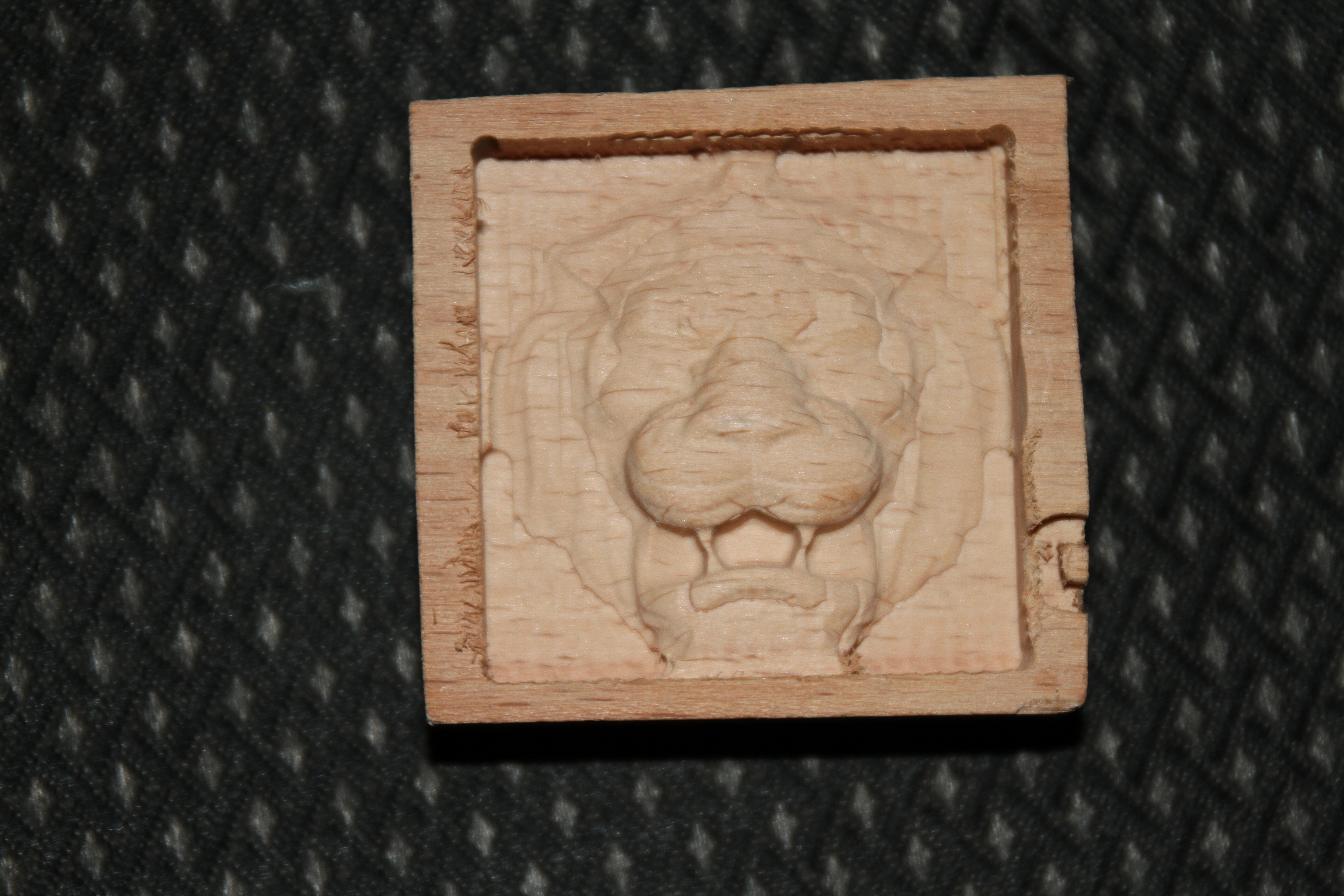

вопрос снять - станок подключил пока полет нормальный...
но если кто поможет настроить еще датчик нуля то буду очень благодарен
