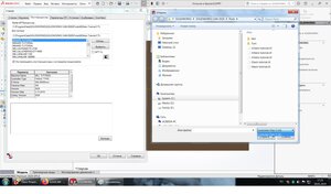

Здравствуйте.Давно пользуюсь SW2016, на днях обновил до 2020 (выше не хочу т.к. придётся переставлять систему с W7 на W10). Обновил для работы в SolidCam2020.
Вопрос такой:
При добавлении инструмента, округляет диаметр фрезы 3,175 мм до 3,18 мм. , как побороть?
И второй вопрос: как добавить скачанный постпроцессор для Mach3, если расширение везде gpp или mac, а программа просит расширение ctl?
vtgmfg
Сообщения: 1325
Репутация: 77
Re: SolidCAM
Сообщение vtgmfg »
у меня 2020 и то и то - работает с теми же ПП. первый раз про ctl слышу.
поменял диаметр фрезы на 10.001 - поменялось
aurifer
Сообщения: 16
Зарегистрирован: 13 янв 2024, 20:58
Re: SolidCAM
Сообщение aurifer »
Что я делаю не так, правда, чувствую себя дебилом...
Выбор постпроцессор.jpg (3992 просмотра) <a class='original' href='./download/file.php?id=210549&mode=view' target=_blank>Загрузить оригинал (381.25 КБ)</a>
Вот фреза, после подтверждения сохраняет вместо 3,175 - 3,18:
Размер фрезы.jpg (3992 просмотра) <a class='original' href='./download/file.php?id=210550&mode=view' target=_blank>Загрузить оригинал (493.8 КБ)</a>
vtgmfg
Сообщения: 1325
Репутация: 77
Re: SolidCAM
Сообщение vtgmfg »
aurifer писал(а): ↑ Обновил для работы в SolidCam2020.
хе.. это не солидкам у тебя а солидворкс кам
vtgmfg
Сообщения: 1325
Репутация: 77
Re: SolidCAM
Сообщение vtgmfg »
про солидворкс кам ничего не знаю. может он и лучше интегрирован и может даже не так запутан как солидкам. но не рассматривал так как там нет аймашининга

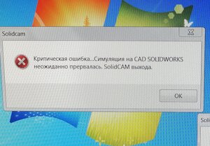

Установил SolidCAM 2023. При создании новой операции :
Screenshot_20240121_013237_com.google.android.youtube_edit_722988889163638.jpg (3972 просмотра) <a class='original' href='./download/file.php?id=210552&mode=view' target=_blank>Загрузить оригинал (62.82 КБ)</a>
Выдаёт ошибку :
IMG_20240120_205303_edit_722707099216286.jpg (3972 просмотра) <a class='original' href='./download/file.php?id=210553&mode=view' target=_blank>Загрузить оригинал (2.9 МБ)</a>

aurifer писал(а): ↑ Установил SolidCAM 2023. При создании новой операции :
Выдаёт ошибку :
Обычно такие вопросы задают там, где получают программу, а не там, где обсуждают особенности её использования.
