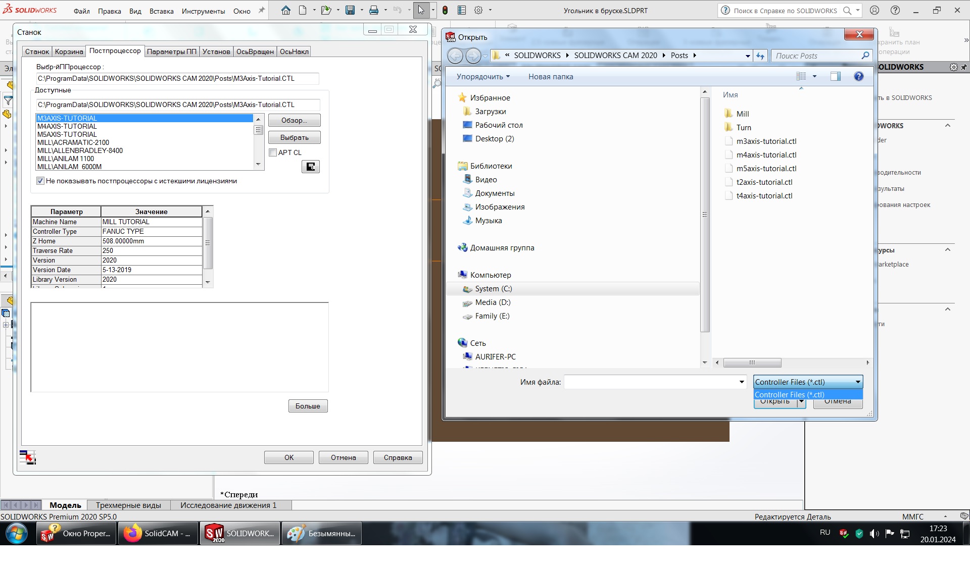

Здравствуйте.Давно пользуюсь SW2016, на днях обновил до 2020 (выше не хочу т.к. придётся переставлять систему с W7 на W10). Обновил для работы в SolidCam2020.
Вопрос такой:
При добавлении инструмента, округляет диаметр фрезы 3,175 мм до 3,18 мм. , как побороть?
И второй вопрос: как добавить скачанный постпроцессор для Mach3, если расширение везде gpp или mac, а программа просит расширение ctl?
vtgmfg
Сообщения: 1325
Репутация: 77
Re: SolidCAM
Сообщение vtgmfg »
у меня 2020 и то и то - работает с теми же ПП. первый раз про ctl слышу.

Что я делаю не так, правда, чувствую себя дебилом...

vtgmfg
Сообщения: 1325
Репутация: 77
Re: SolidCAM
Сообщение vtgmfg »
aurifer писал(а): ↑ Обновил для работы в SolidCam2020.
хе.. это не солидкам у тебя а солидворкс кам

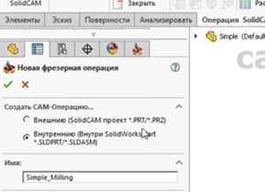

Установил SolidCAM 2023. При создании новой операции :
Screenshot_20240121_013237_com.google.android.youtube_edit_722988889163638.jpg (3969 просмотров) <a class='original' href='./download/file.php?id=210552&mode=view' target=_blank>Загрузить оригинал (62.82 КБ)</a>

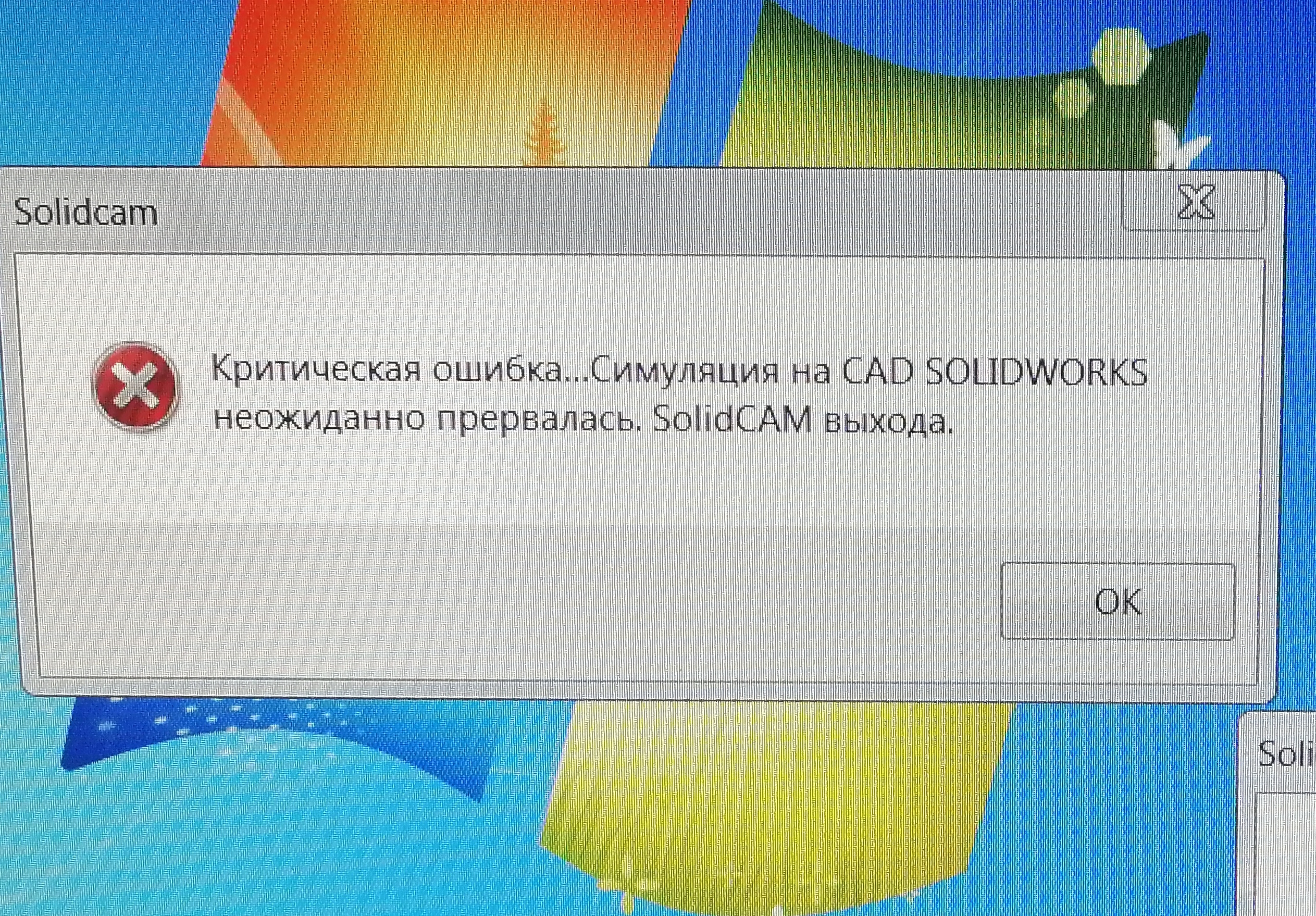

Выдаёт ошибку :
IMG_20240120_205303_edit_722707099216286.jpg (3969 просмотров) <a class='original' href='./download/file.php?id=210553&mode=view' target=_blank>Загрузить оригинал (2.9 МБ)</a>

Курдль
Сообщения: 1060
Репутация: 282
Откуда: Msk
Re: SolidCAM
Сообщение Курдль »
aurifer писал(а): ↑ Установил SolidCAM 2023. При создании новой операции :
Выдаёт ошибку :
Обычно такие вопросы задают там, где получают программу, а не там, где обсуждают особенности её использования.

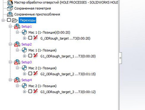

изображение_2024-02-03_213935090.png (3884 просмотра) <a class='original' href='./download/file.php?id=210770&mode=view' target=_blank>Загрузить оригинал (115.92 КБ)</a>
весь день бьюсь вот с этими треугольниками.(
пробовал и 4 конфигурации создавать и потом присваивать им мак1 и мак2. пробовал и без конфигураций просто назначая элементы приспособлений.
и все главное работает в солидверифай и бетавизуализаторе как задумано.. приспособы меняются деталь переворачивается. до тех пор пока не ткнешь в закладку "конфигурации". возвращаешься обратно - и все уже поломано. причем если пустить визуализацию - со второго прохода подхватываются приспособы..
но это какая то лажа. как то тоскливо не видя приспособ соображать.
одну ошибку вроде нашел хотя почему это ошибка неясно. то есть в кад-модели у меня была задана 1ск и в эту точку я прицепил MAC1 и MAC2 просто развернул.
в общем почему то к сетапу не привязывается конфигурация.
если выбрать конфигурацию №1 и зайти в настройки для сетап 3 (что с треугольником) то там видно что конфиг №1 а не конфиг3
