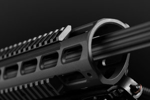

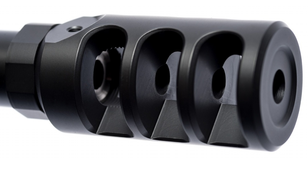

Вы даже не представляете, как часто к нам обращаются "дайте В95, (или Д16, или чего-нибудь ещё), и с пеной у рта доказывают.
Даже посылают наших сотрудников, и меня в том числе, за предложения объяснить, "нахрена козе баян", идут к нашим конкурентам, которым лишь бы продать, потом другие про таких рассказывают, как они партию деталей, силовых, вместо Д16Т из Д16 сделали.
Пример.
Известный снайпер рассказывал (Андрей В.Г.) недавно, что очень удивился, когда у Т-5000 элементу звенят, как свинец. Ведь Д16 же...
Всё понятно, почему???
Для полноты картины: из Д16Т им дорого показалось, а из Д16--отлично. Из ВТ6 пр-ва ВСМПО-дико дорого, а из "ломового" самый раз.
Только спросите у любого "хорошего" или "плохого" парня (с ружьём конечно), согласится ли он на такое барахло, которое уронил-выбросил, или после трёх-четырёх рожков нахрен отлетит?
Фото прилагаю.
