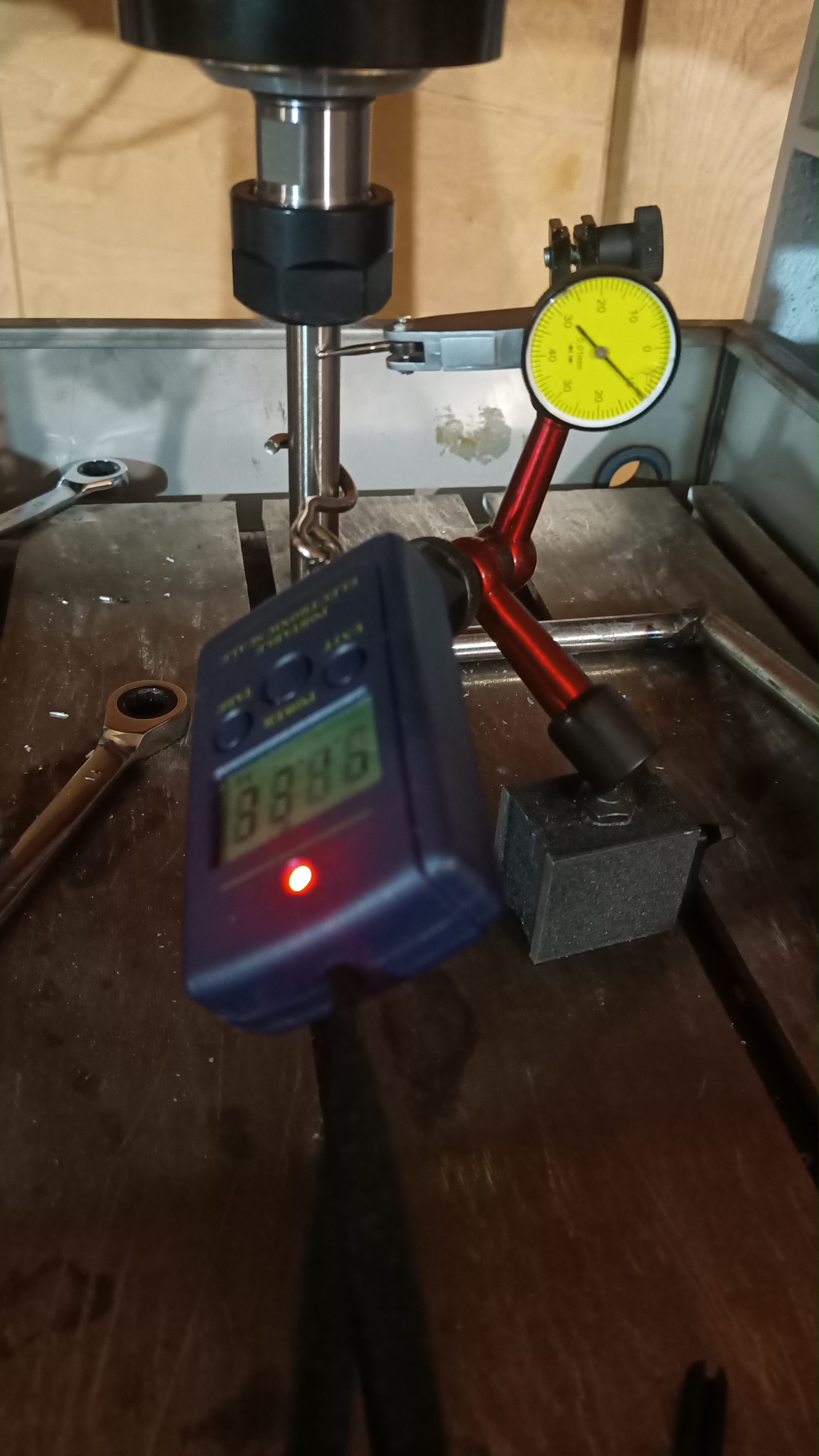

Если как на фото тяну с учителем 10кг, то отклонение стрелки 10 соток.
Много?
Заказал шпиндель на 6000 об. Жду.

ЛеонидЗахаров писал(а): ↑16 фев 2024, 01:12 Если как на фото тяну с учителем 10кг, то отклонение стрелки 10 соток.
Много?
Получается жесткость 100кг/мм. Слабый показатель. Либо люфты добавляются. Попробуй 20кг приложить для большей информативности.
