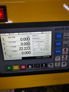

Помогите ! При запуске Уп подача 50мм в мин. Подача меняется только при смене параметра 33 (скорость при запуске двигателя).
В чем может быть причина? В ручном режиме 6м в мин работает. Чтение подачи из G Кода менял на программные, не помогло. Прошивал разными прошивками.

#99 ускорение при обработке прямых 100.000. #125 коэффициент круговой скорости 1,000
Попробуй.
