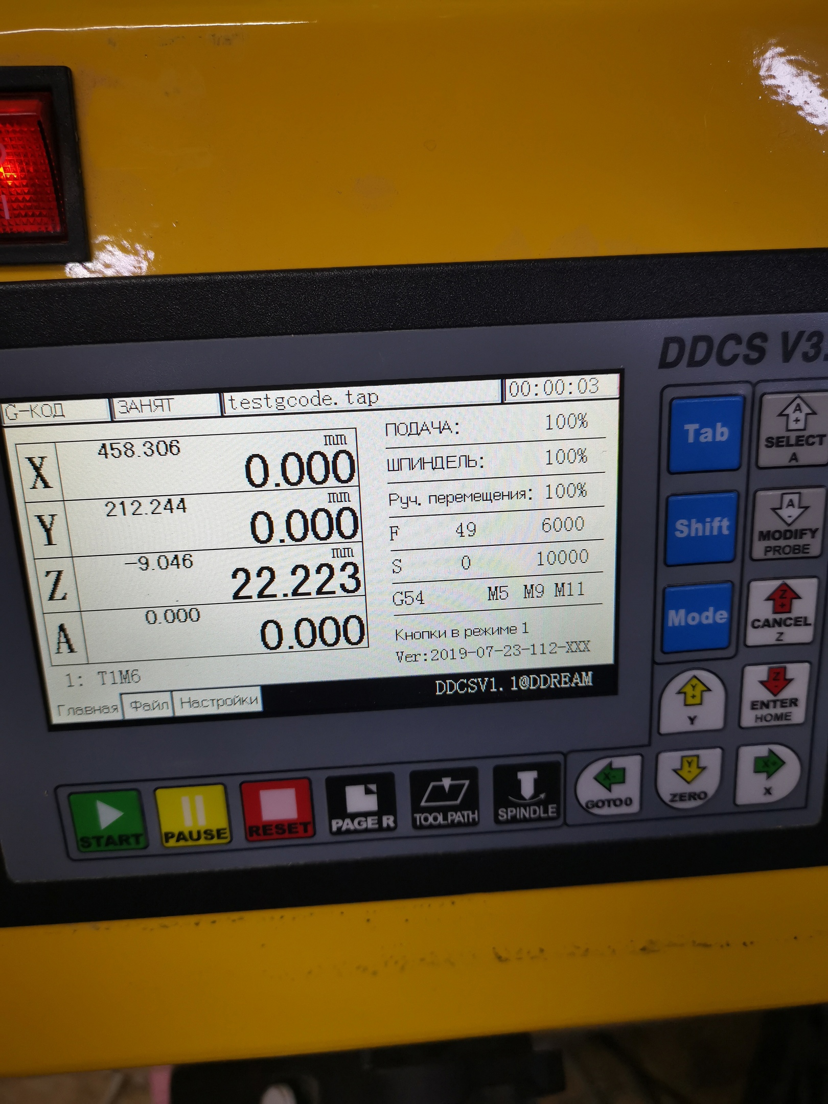

Помогите ! При запуске Уп подача 50мм в мин. Подача меняется только при смене параметра 33 (скорость при запуске двигателя).
В чем может быть причина? В ручном режиме 6м в мин работает. Чтение подачи из G Кода менял на программные, не помогло. Прошивал разными прошивками.

#99 ускорение при обработке прямых 100.000. #125 коэффициент круговой скорости 1,000
Попробуй.

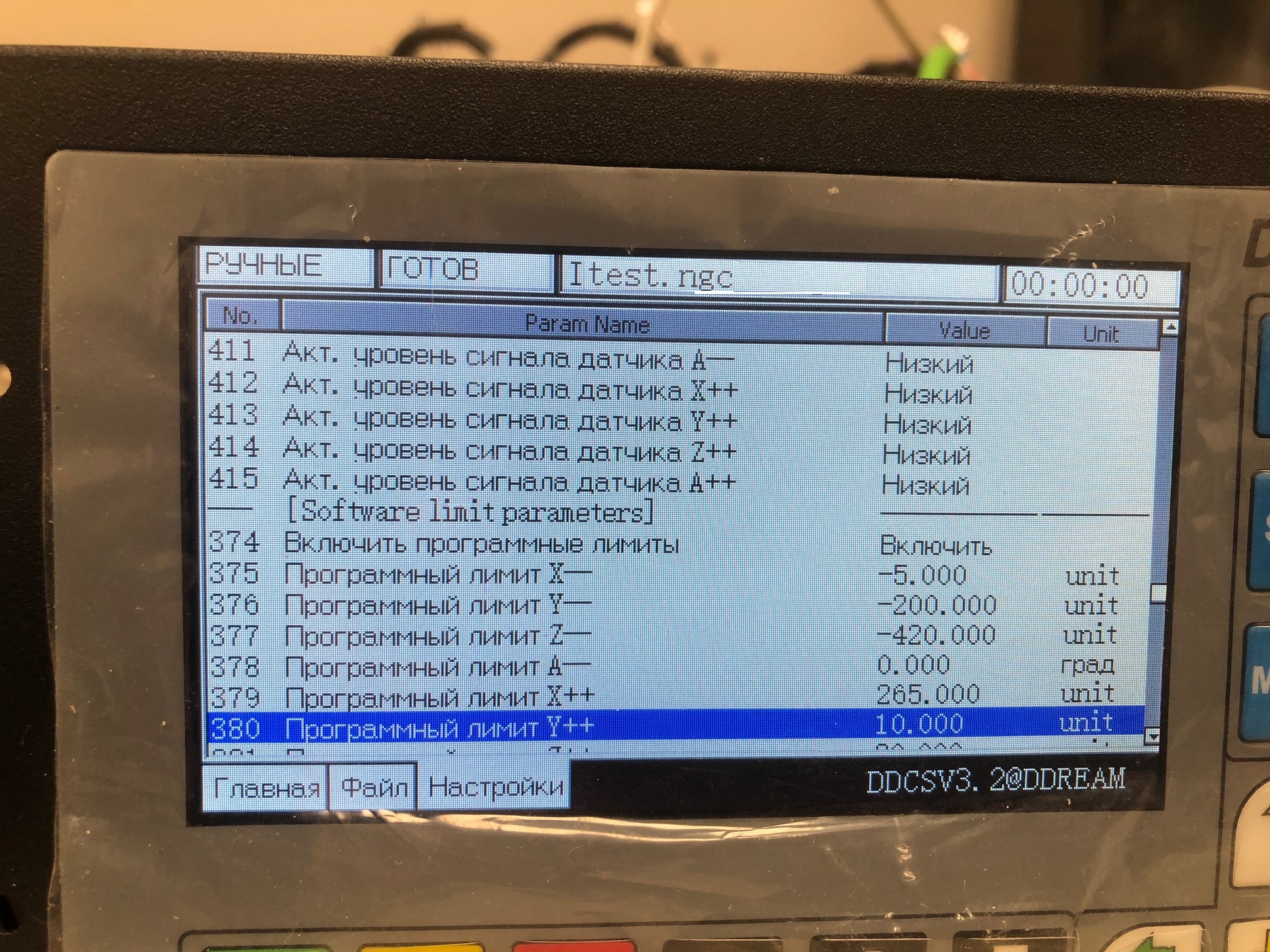

Добрый вечер. Вопрос по DOCS 3.1. В Монуале датчики дом и лимит должны быть NPN. Купил но постоянно пищят и отключаются только при подходе. А должно быть наоборот.только при подходе сработать. Что делать. Может менять настройки и какие. Или купить PNP. Спасибо.

ЮРИЙ 1812 писал(а): ↑29 дек 2023, 17:50 В Монуале датчики дом и лимит должны быть NPN. Купил но постоянно пищят и отключаются только при подходе. А должно быть наоборот. Что делать.

Низкий заменить на высокий?

ЮРИЙ 1812 писал(а): ↑29 дек 2023, 19:45 Низкий заменить на высокий?
Да, или наоборот на низкий, если у вас сейчас стоит высокий.

Сообщение ЮРИЙ 1812 »
Спасибо сработало.!!!
