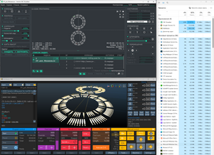

Re: Российские ЧПУ-контроллеры Инектра (INECTRA)
Эта Inectra выглядит как GRBL с измененным интерфейсом.
Я так понимаю, взяли открытый проект, изменили интерфейс, и добавили свой функционал в программу и прошивку контроллеров. Логотипы, защиту, серийники...
Даже не знаю... А так можно было?
vtgmfg
Сообщения: 1325
Репутация: 77
Сообщение vtgmfg »
кто бы еще объяснил прелести этого GRBL.
на входе же тот же Gcode? и вот тут засада ибо там все застряло в прошлом веке.
vtgmfg писал(а): ↑ кто бы еще объяснил прелести этого GRBL.
Основное отличие от прочих систем в том, что контроллеру скармливается G-код в натуральном текстовом виде. Вот прямо строки G-кода в виде текста отправляются чрез COM порт (виртуальный, через USB соединение).
Соответственно, вся математика ложится на контроллер. И дальнейшие алгоритмы простейшие, как у 3d принтеров. Для небольших задач этого вполне достаточно. Но это не про большие файлы и не про высокоскоростню обработку.
Сам по себе подход обмена текстовыми командами G-кода не позволял даже обычное управление с клавиатуры сделать. В оригинальных контроллерах приходилось перемещать станок только по координатам, или шагами. Здесь же разработчики добавили собственные команды управления, но, естественно, потерялась совместимость с обычным GRBL.
Ради интереса попробовал открыть файл на 436 МБ в Инектре, и в своей проге.
Как и ожидалось, Инектра просто весь файл грузит в оперативку в виде массива строк, и, начинает дико тормозить. Так, что даже мышкой пользоваться нельзя. К тому же, загружает файл в разы дольше.
Но, у них, хоть и стырено, но есть и работает, и стоит не дорого. А я 6 лет только собираюсь...
Загрузка оперативки: 17 ГБ у Инектры, и 1 GB у моей проги.
2023-12-26_23-46-52.png (4987 просмотров) <a class='original' href='./download/file.php?id=210123&mode=view' target=_blank>Загрузить оригинал (756.85 КБ)</a>
vtgmfg писал(а): ↑ вы имеете ввиду когда чпу делится на комп и контроллер?
Да... У меня уже профдеформация. Контроллером называю микроконтроллер (в данном случае плату с микроконтроллером), а не систему ЧПУ.
vtgmfg писал(а): ↑ ну это наверное зависит от мощности этого контроллера же?
Если просто поставить микросхему помощнее, прошивка и логика работы не изменится. Планировщик и предпросмотр траектории не появятся.
vtgmfg писал(а): ↑ и все в него грузить не надо.. какой то буфер
Да там буфер то... В микроконтроллере 20 КБ памяти всего. Из них использовать можно лишь несколько. Он потому и работает со строками G-кода, что уже рассчитанную траекторию не сможет буферизировать. Например, чтобы сохранить в буфер 2 секунды траектории для 4 осей с частотой сервоцикла, хотя бы, 1 кГц, потребуется: 2 с * 1000 элементов/с * 4 оси * 4 байта = 32 КБ — без шансов для такого микроконтроллера.
файл (для просмотра содержимого нажмите на ссылку)
vtgmfg писал(а): ↑ еще один тест для бюджетных систем.. )) а может выложить его? хотя лучше конечно поменьше. или нужно именно чтобы точно забить всю оперативку?
Так не сказать, что большой файл. Когда деревянные панно делают и иконы - там рельеф намного сложнее, и файлы, наверняка, побольше.
Файл не мой... Не помню, на каких условиях мне его дали. Но, полагаю, большого секрета в нем нет, и по шапке не прилетит: https://disk.yandex.ru/d/GKlU8JFlxy1Bvg
vtgmfg писал(а): я все же не очень понимаю принципиальную разницу.
Я не проверял, но подозреваю, что GRBL контроллер не умеет быстро двигаться по сложной траектории из мелких сегментов. Т.е. двигаться то может, но не сможет правильно рассчитать допустимые скорости, ускорения. Где-то будут затыки. Возможно, даже срывы моторов, если станок тяжелый. Какая-нибудь спиральная выборка кармана из тысяч строк кода, которую станок должен выполнить за пару секунд, нереальна для такого способа управления.
vtgmfg писал(а): можно в конце концов текстовый файл конвертить в промежуточный типа байткод..
Кто же его конвертнет то? Тут считать нужно...
vtgmfg писал(а): стандарт grbl это как бы преднастроенное чпу без системы управления и визуализации?
По сути да. Почти все платы для 3d принтеров такие же. У меня на раскладчике стоит подобная плата. Для перемещения из точки в точку - отличный вариант. Хотя и в этой задаче умудряется подтупливать.
vtgmfg писал(а): это признак grbl? вроде же нет. grbl же в контроллере и туда много не загрузишь
Программисты вообще не парились. Самое простое - создать массив строк и все в него загрузить. И пофиг, что это будет работать только с небольшими файлами. Компьютеры же мощные сейчас!
