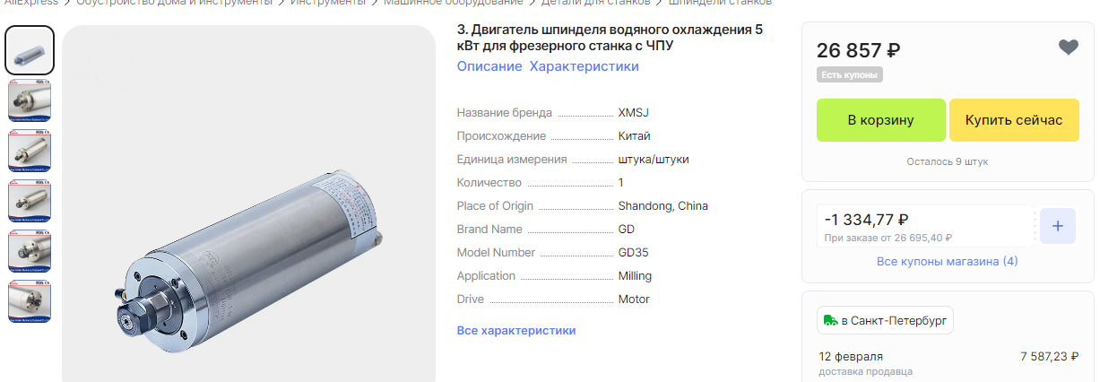

Можно поинтересоваться, чем этот шпиндель, ценой в 89 000 руб, лучше 5 киловаттного который обойдётся в 34 000 руб?
Или другого, мощью в 3,5 кВт за 42 000 руб?
Или воздушника на 3 кВт 2850 об\мин, за 77 000 руб.

rry
Сообщения: 183
Репутация: 38
Настоящее имя: Victor
Re: Совет по шпинделю для стали.
Сообщение rry »
ЛеонидЗахаров писал(а): ↑ Можно поинтересоваться, чем этот шпиндель, ценой в 89 000 руб, лучше 5 киловаттного который обойдётся в 34 000 руб?
если не вдаваться в нюансы, то наличием системы автосмены инструмента, что обычно удоражает одинаковый по характеристикам шпиндель раза в 2-3.
поэтому и кажется, что цена у ТС как-то сильно низковата для подобного шпинделя
