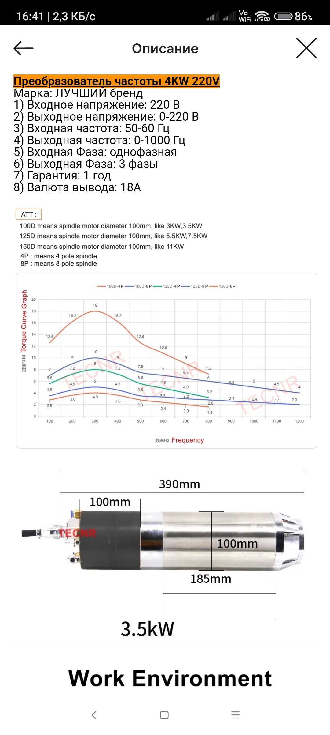

У шпинделя 380в. 3.5 киловатт , 8 полюсов 18000 об/мин . У них же купил векторный преобразователь частоты на 3000 герц. Шпиндель управляется от100 до 1200герц.

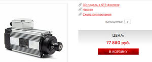

В шпинделях особо не шарю.
Можно поинтересоваться, чем этот шпиндель, ценой в 89 000 руб, лучше 5 киловаттного который обойдётся в 34 000 руб?
Или другого, мощью в 3,5 кВт за 42 000 руб?
Или воздушника на 3 кВт 2850 об\мин, за 77 000 руб.
