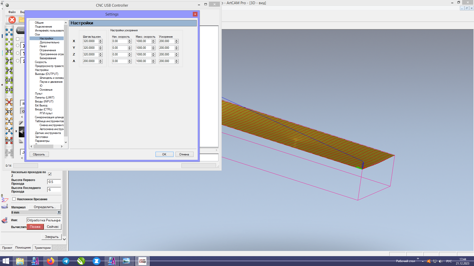

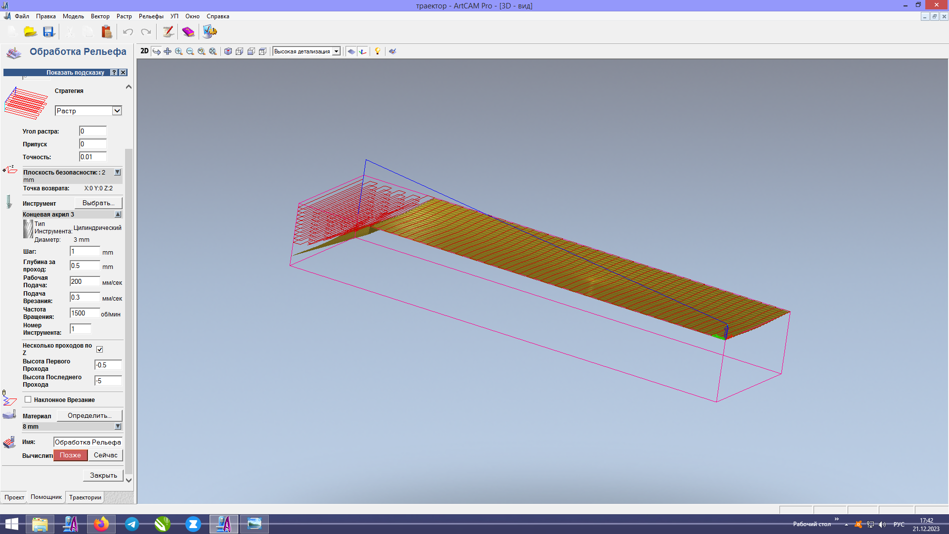

Всем Привет! Мужики нужна помощь! CNC Planet USB станок 4-х осевой. Подключаю 4 ось. Модель развернул ( artcam), УП сделал. в планете открыл, ось подключил ( в ручном режиме работает). Запуск работает, как 2д на плоскости ось стоит. Что не так не пойму.
Help!
Сообщения: 3310
Re: Работа с программой CNC USB Controller (от cnc-planet)
Настройки Z оси хорошо бы увидеть, да УП.

Снимок экрана (2).png (2763 просмотра) <a class='original' href='./download/file.php?id=210089&mode=view' target=_blank>Загрузить оригинал (701.7 КБ)</a>
Снимок экрана (3).png (2763 просмотра) <a class='original' href='./download/file.php?id=210090&mode=view' target=_blank>Загрузить оригинал (618.71 КБ)</a>
Это ? (2763 просмотра) <a class='original' href='./download/file.php?id=210091&mode=view' target=_blank>Загрузить оригинал (601.51 КБ)</a>
Это ?
Сообщения: 3310
У вас шаги поворота в установках в градусах? А360 делает оборот?

download/file.php?mode=view&id=210092
Я не знаю, а где это проверить?
Попробовал так - тоже самое.
Снимок экрана (5).png (2753 просмотра) <a class='original' href='./download/file.php?id=210092&mode=view' target=_blank>Загрузить оригинал (607.61 КБ)</a>

Anatol писал(а): ↑ Подключаю 4 ось. Модель развернул ( artcam)
ArtCAM не делает УП для 4-х осевой обработки. Только для подмены одной из осей, поворотной.
