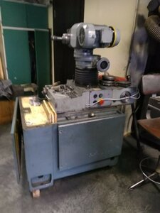

На Новогодние праздники удалось остановить работу станка на 2.5 недели для дальнейшей модернизации. Была произведена замена мотора подъёма колоны на сервомотор и вся старая электрика на новую
IMG_20230108_212744.jpg (6715 просмотров) <a class='original' href='./download/file.php?id=206488&sid=df7b33f9133501fcbb9c78c9e974ccef&mode=view' target=_blank>Загрузить оригинал (1018.19 КБ)</a>
IMG_20230109_194442.jpg (6715 просмотров) <a class='original' href='./download/file.php?id=206489&sid=df7b33f9133501fcbb9c78c9e974ccef&mode=view' target=_blank>Загрузить оригинал (672.94 КБ)</a>
IMG_20230109_194725.jpg (6715 просмотров) <a class='original' href='./download/file.php?id=206490&sid=df7b33f9133501fcbb9c78c9e974ccef&mode=view' target=_blank>Загрузить оригинал (635.78 КБ)</a>
ЛПТшная плата что сильно глючила вчера заменил на USB Motion Card STB4100, до замены электрики она же и стояла и претензии к ней не было
старый мотор (6715 просмотров) <a class='original' href='./download/file.php?id=206491&sid=df7b33f9133501fcbb9c78c9e974ccef&mode=view' target=_blank>Загрузить оригинал (559.19 КБ)</a>
старый мотор
новый (6715 просмотров) <a class='original' href='./download/file.php?id=206492&sid=df7b33f9133501fcbb9c78c9e974ccef&mode=view' target=_blank>Загрузить оригинал (981.6 КБ)</a>
новый
сравнение габаритов, у обоих одинаковый крутящий момент, старый 1500об/мин, новый 3000об/мин (6715 просмотров) <a class='original' href='./download/file.php?id=206493&sid=df7b33f9133501fcbb9c78c9e974ccef&mode=view' target=_blank>Загрузить оригинал (633.79 КБ)</a>
IMG_20230107_173316.jpg (6715 просмотров) <a class='original' href='./download/file.php?id=206494&sid=df7b33f9133501fcbb9c78c9e974ccef&mode=view' target=_blank>Загрузить оригинал (2.04 МБ)</a>
заточка инструмента с автоматическим поворотом на следующий зуб

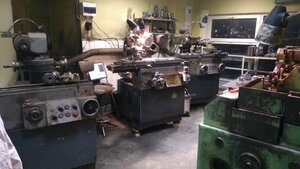

Продолжу данную тему. Был установлен в боковую нишу компьютер и пока на этом работы по этому станку были остановлены.
WhatsApp Image 2023-04-13 at 20.09.55.jpeg (4512 просмотров) <a class='original' href='./download/file.php?id=210027&sid=df7b33f9133501fcbb9c78c9e974ccef&mode=view' target=_blank>Загрузить оригинал (104.3 КБ)</a>
Станок отработал уже год, критичного ни чего не было выявлено. Всё работает очень стабильно и очень помогает в работе.
Пришлось не много уменьшить скорость колоны с 1000 мм/мин до 750мм/мин (заводская 450мм/мин ) выдавливало масло из под гофры.

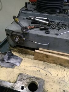

В феврале затащил третий станок ВЗ-304
WhatsApp Image 2023-02-16 at 23.01.57 (1).jpeg (4512 просмотров) <a class='original' href='./download/file.php?id=210028&sid=df7b33f9133501fcbb9c78c9e974ccef&mode=view' target=_blank>Загрузить оригинал (133.21 КБ)</a>
Крайний с лева. И опять начал модернизацию, так сказать версию 2.0, добавился винт швп вместо гидравлики.
Использовал другую плату управления с подключением по сети вместо usb + частота 200Khz .
Планируется установка маслостанции.
Отмыл весь станок от засохшего солидола, хорошо помогло средство для мойки двигателей, кое что подкрасил.
Заменил все подшипники, заменил шпиндель на старого типа с конусом Морзе4.
