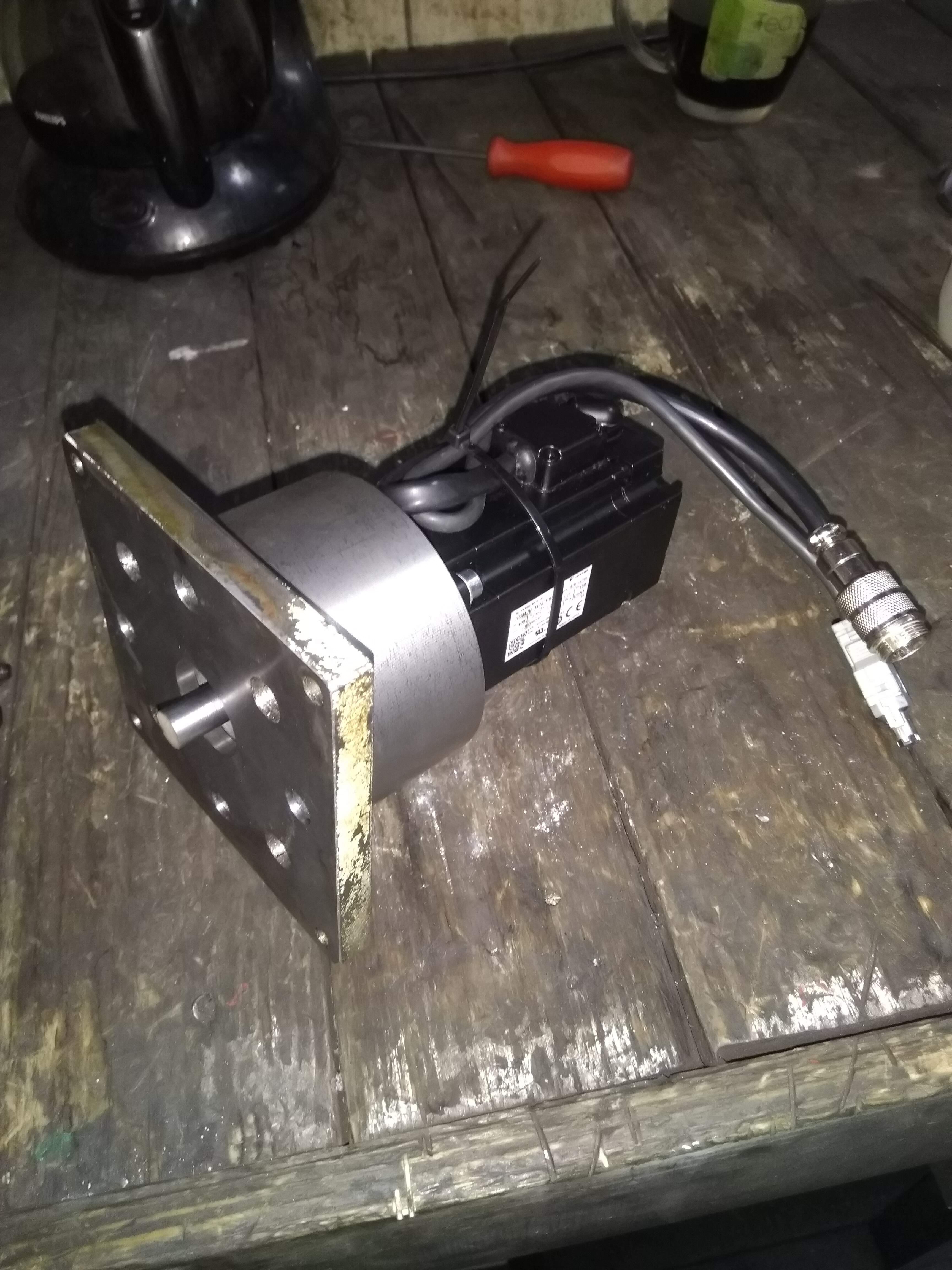

ЛПТшная плата что сильно глючила вчера заменил на USB Motion Card STB4100, до замены электрики она же и стояла и претензии к ней не было
старый мотор (8317 просмотров) <a class='original' href='./download/file.php?id=206491&sid=3eea5845e3959d186d3706fccfcab4a9&mode=view' target=_blank>Загрузить оригинал (559.19 КБ)</a>
старый мотор
новый (8317 просмотров) <a class='original' href='./download/file.php?id=206492&sid=3eea5845e3959d186d3706fccfcab4a9&mode=view' target=_blank>Загрузить оригинал (981.6 КБ)</a>
новый
сравнение габаритов, у обоих одинаковый крутящий момент, старый 1500об/мин, новый 3000об/мин (8317 просмотров) <a class='original' href='./download/file.php?id=206493&sid=3eea5845e3959d186d3706fccfcab4a9&mode=view' target=_blank>Загрузить оригинал (633.79 КБ)</a>

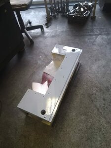

Продолжу данную тему. Был установлен в боковую нишу компьютер и пока на этом работы по этому станку были остановлены.
WhatsApp Image 2023-04-13 at 20.09.55.jpeg (6114 просмотров) <a class='original' href='./download/file.php?id=210027&sid=3eea5845e3959d186d3706fccfcab4a9&mode=view' target=_blank>Загрузить оригинал (104.3 КБ)</a>
Станок отработал уже год, критичного ни чего не было выявлено. Всё работает очень стабильно и очень помогает в работе.
