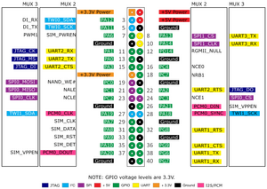

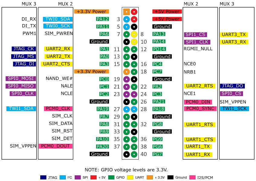

Курдль писал(а): ↑ Через какой
Через гребёнку GPIO . Как ,знает только MX_Master !
Курдль писал(а): ↑ контроллер
Именно ,что не через какой ,а на прямую за руль и педали !
апельсинка 40.png (2999 просмотров) <a class='original' href='./download/file.php?id=210025&mode=view' target=_blank>Загрузить оригинал (47.36 КБ)</a>
