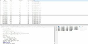

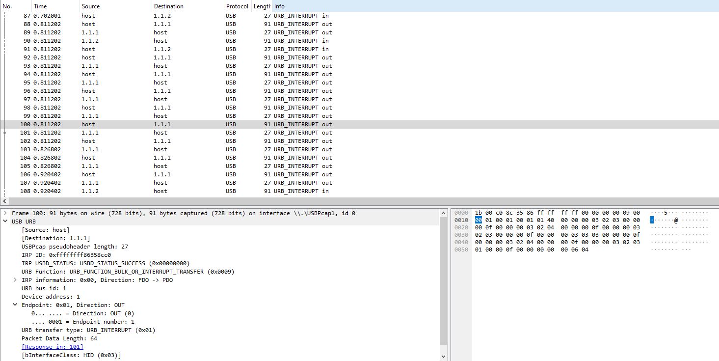

Сообщение Курдль »
vtgmfg писал(а): ↑ а внутри кадра уже ведет свои часы, например с тиком 1мкс. по USB получает указания типа "во время следующего кадра на 33мкс переключить STEP в 1.
Я думаю, что любой здравомыслящий системотехник принял бы такое решение первым. А вот кто знает все особенности API Mach3?
vtgmfg писал(а): ↑ тут сгодится Bulk.
А что мешает запихать толстый пакет в Interrupt? Я не помню, как там инициализируется Bulk и какие у него приоритеты. Может быть он слишком долго запрягает... А данных в обмене с картой нужно с гулькин нос.
Вот кусок сэмпла обмена STB5100 и ПК во время выполнения УП:
wireshark.JPG (1808 просмотров) <a class='original' href='./download/file.php?id=210019&sid=66ecd149a03b9144b24e33d53303dc84&mode=view' target=_blank>Загрузить оригинал (152.52 КБ)</a>
Обратите внимание на время пятнадцати фрэймов (с 88 по 102 строку) - timestamp все одинаковы. То ли USB передает их пакетом, то ли сниффер не может разобрать точный момент их отправки.

Сообщение vtgmfg »
Курдль писал(а): ↑ запихать толстый пакет в Interrupt?
"интеррапт" - это от устройства в комп. никак не годится
Курдль писал(а): ↑ как там инициализируется Bulk
Bulk c контролем доставки но без гарантии полосы, изохрон - гарантия полосы но без контроля доставки (то самое реальное время).
Bulk вполне годится. да и изохрон годится - не понимаю почему надо рассчитывать на "помехи".
Курдль писал(а): ↑ Вот кусок сэмпла обмена STB5100 и ПК во время выполнения УП:
я все таки не разработчик устройств USB, просто читал стандарт в прошлом веке. что помню - докладываю.
мне бы вот нужна примитивнейшая программка которая бы сидела на виртуальном USB-компорту и давала какойнить алярм или писала лог в файл, что есть потеря пакета или сбой или повтрорная посылка.. чтобы быть уверенным что помехи частотника никогда не мешают USB. а так сейчас чуть что непонятно - а у вас USB? - поставьте хотя бы изолятор. но это идиотизм - изоляторы на одной земле в полутора метрах.
но когда все работает ведь тоже неизвестно - может половина пакетов теряется. а может не теряется.

Re: Mach3. Помогите настроить пульт (РГИ, MPG)
Сообщение vtgmfg »
насчет времени. USB1.1 был кадр размером 1мс. то есть кадр доставлен, флаг или прерывание - с этим кадром можно работать. использовать данные напрямую без буферизации не факт что возможно не говоря о том что моветон лютый.
USB1.1 (~1MB/сек) для наших задач как я разумею - выше крыши
USB 2 вроде появилась возможность делить кадр на 8 равных частей. то есть 125мкс.
USB 3, 4 - хз
судя по тому что прерывания у вас прорываются с периодом типа 0.1 мс - может быть для протокола интеррапт есть свои зарезервированные блоки в общем фрейме - это вот я не помню но вай нот?
но все равно - это от контроллера к компу протокол
