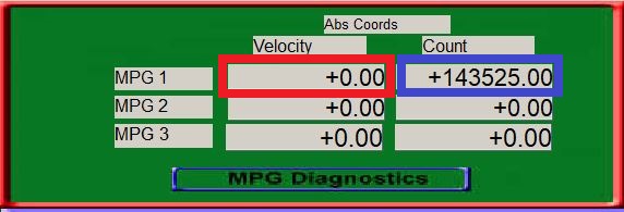

Привет всем!
Не могу справиться с простой вроде бы задачей.
Необходимо, чтобы по одному щелчку энкодера, выбранная ось передвинулась за заданное расстояние.
Как я понимаю, для этого нужно выбрать режим Single Step.
В режиме velosity Only или Step/velosity оси двигаются, но как-то странно.
На одиночные щелчки энкодера приводы не реагируют. При вращении энкодера шаги ШД исполняются только после множества щелчков энкодера (всегда разное количество).
При этом сигналы от энкодера принимаются Mach3 исправно. На каждый щелчок в окне Velosity появляется +1.0 или -1.0, а в окне Count значение инкрементируется или уменьшается.
Mach3_MPG_1.JPG (20209 просмотров) <a class='original' href='./download/file.php?id=209938&mode=view' target=_blank>Загрузить оригинал (41.75 КБ)</a>
Пытался как-то настроить режимы velosity Only и Step/velosity, получал разные коэффициенты от 80% до 110%, но это ничего не меняло.
Буду признателен за советы.

Настраивать надо в закладке порты и пины. Скорость и шагов на мм. Скорость методом проб и ошибок подбирать. Малое значение, будет на щелчок несколько шагов выдавать. Большое - начнет двигаться не сразу.
Режим работы step\velocity.

Mamont писал(а): ↑ Настраивать надо в закладке порты и пины
О! У меня стоит Counts/unit = 1000, Velosity = 1
Понятия не имею, откуда эти значения взялись.
Попробую поменять. Спасибо.
Но разве это не компенсируется калибратором MPG?
Mach3_MPG_3.JPG (20146 просмотров) <a class='original' href='./download/file.php?id=209952&mode=view' target=_blank>Загрузить оригинал (26.99 КБ)</a>
Mamont писал(а): Режим работы step\velocity.
А Single Step работает вообще? Меня бы он полностью устроил.
Но и step\velocity сойдет, если удастся настроить.
А вот эти параметры в генеральных настройках что дают?
У меня их изменения никак не отразились.

Особенности режима сингл степ - чтобы шагнул двигатель, надо чтобы пульт выслал достаточно большую пачку импульсов с хорошей скоростью.
Для следующего шага необходимо выдержать небольшую паузу, не слать импульсы.
Мульти степ - пачка требуется покороче и не на высокой скорости. Паузу выдерживать необязательно.
Велосити и велосити/степ - шагает двигателем на каждую фазу квадратуры энкодера. По мне так самый удобный режим(ы). Разницу между обоими я не ощутил
Курдль писал(а): ↑ А вот эти параметры в генеральных настройках что дают?
Они работают в режиме сингл-степ мульти-степ. Перемещение координаты будет кратно этим значениям. Перемещение со скоростью мпг феедрате.
В настройках порты и пины у меня 80 импульсов на мм (т.к. шд двигатели в режиме полушага, мпг работает с той же дискретностью что и шд), скорость -58 ("минус" чтобы изменить направление)
Коротко о моем пульте. Физически энкодер делает 100 полных квадратур на 1 оборот (и соответственно 400 изменений фаз). Внутри стоит микроконтроллер, который делит рубит в 4 раза. Т.е. в комп заходит 25 полных квадратур (100 изменений фаз).
В комп приходит 4 сигнала, 2 квадратурных и 2 выбор оси.
На пульте 5 кнопок. Х Y Z О Spd.
Нажатие на одну из ХУ3 отключит перемещение с клавиатуры и включит режим МПГ. Нажатие на О отключит с МПГ и включит перемещение с клавиатуры. Что удобно, не надо на клавиатуре предварительно что-то тыкать. Это настраивается в BRAIN-логикe мача.
Выбор скорости - удержание кнопки выбора оси и кручение энкодера выключает делитель на 4. Ось перемещается в 4 раза быстрее.
Нажатие кнопки Spd - частоту умножит на 4. Ось будет ехать в 16 раз быстрее. Но стоит ограничение на выходную частоту импульсов, чтобы не было дерганного движения на около максимальных скоростях, у меня от такого бывало срывало вращение ШД.

Mamont писал(а): ↑ Настраивать надо в закладке порты и пины. Скорость и шагов на мм. Скорость методом проб и ошибок подбирать. Малое значение, будет на щелчок несколько шагов выдавать. Большое - начнет двигаться не сразу.
Ничего я так и не добился.
Какое бы значение скорости и шагов на мм я не вводил, на движении исполнительных механизЬмов это никак не отражается.
Вводил значения Counts/Unit от 1000 до 1. Значение Velosity менял то 1 до 100 с разными Counts/Unit.
На экране настроек (см. ниже) в красном окошке на один щелчок высвечиавлось от 1 до 1000, а в синем - на каждый щелчок значение менялось на +/- 1. При этом даже для значения скорости 1000, после одного щелчка энкодера никакого импульса на ШД не поступало.
Зато в режиме Single Step оси стали двигаться (с низкой скоростью отрабатывая кол-во нащёлканных значений). Такой режим мне не нужен.
И еще странная вещь: параметры стали сохраняться, только если запустить Mach3 в режиме администратора.
