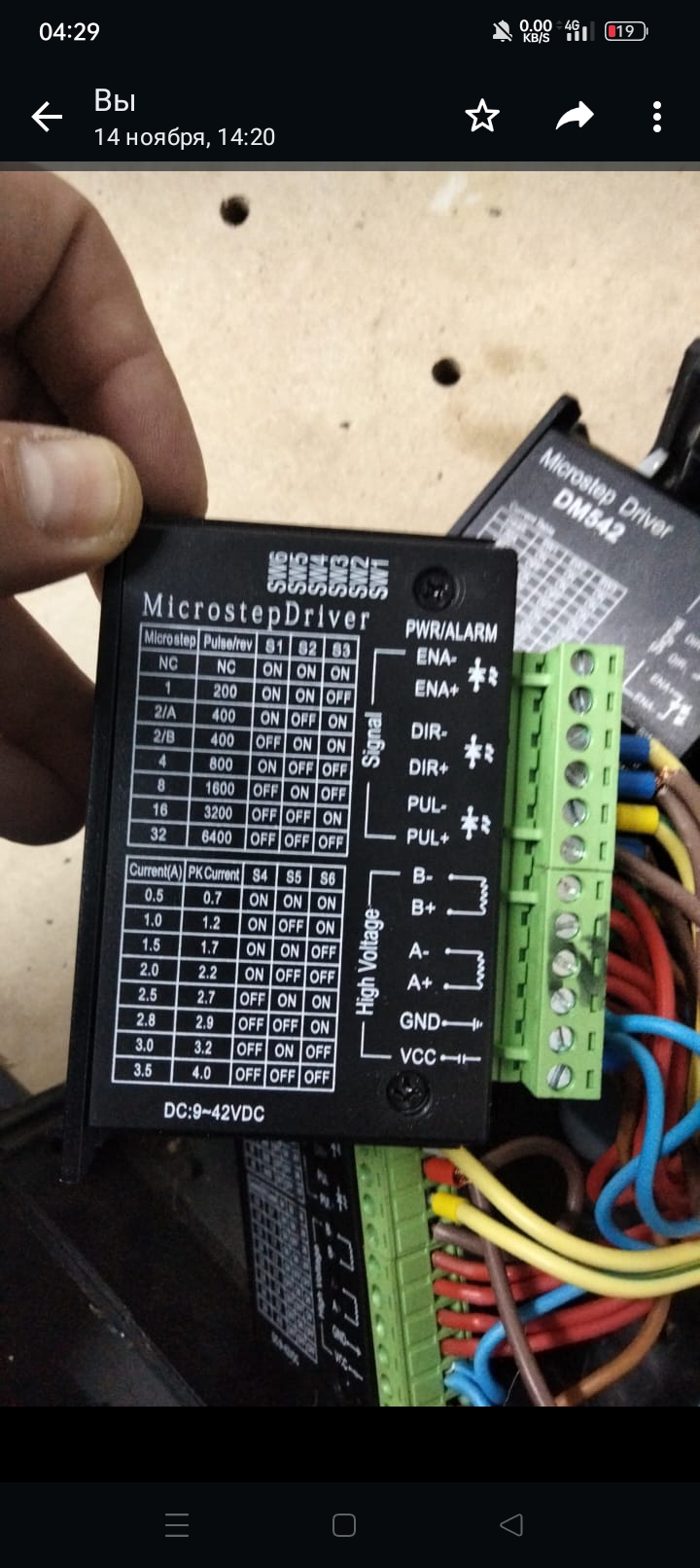

Драйвер z (2880 просмотров) <a class='original' href='./download/file.php?id=209791&mode=view' target=_blank>Загрузить оригинал (504.01 КБ)</a>
Драйвер z

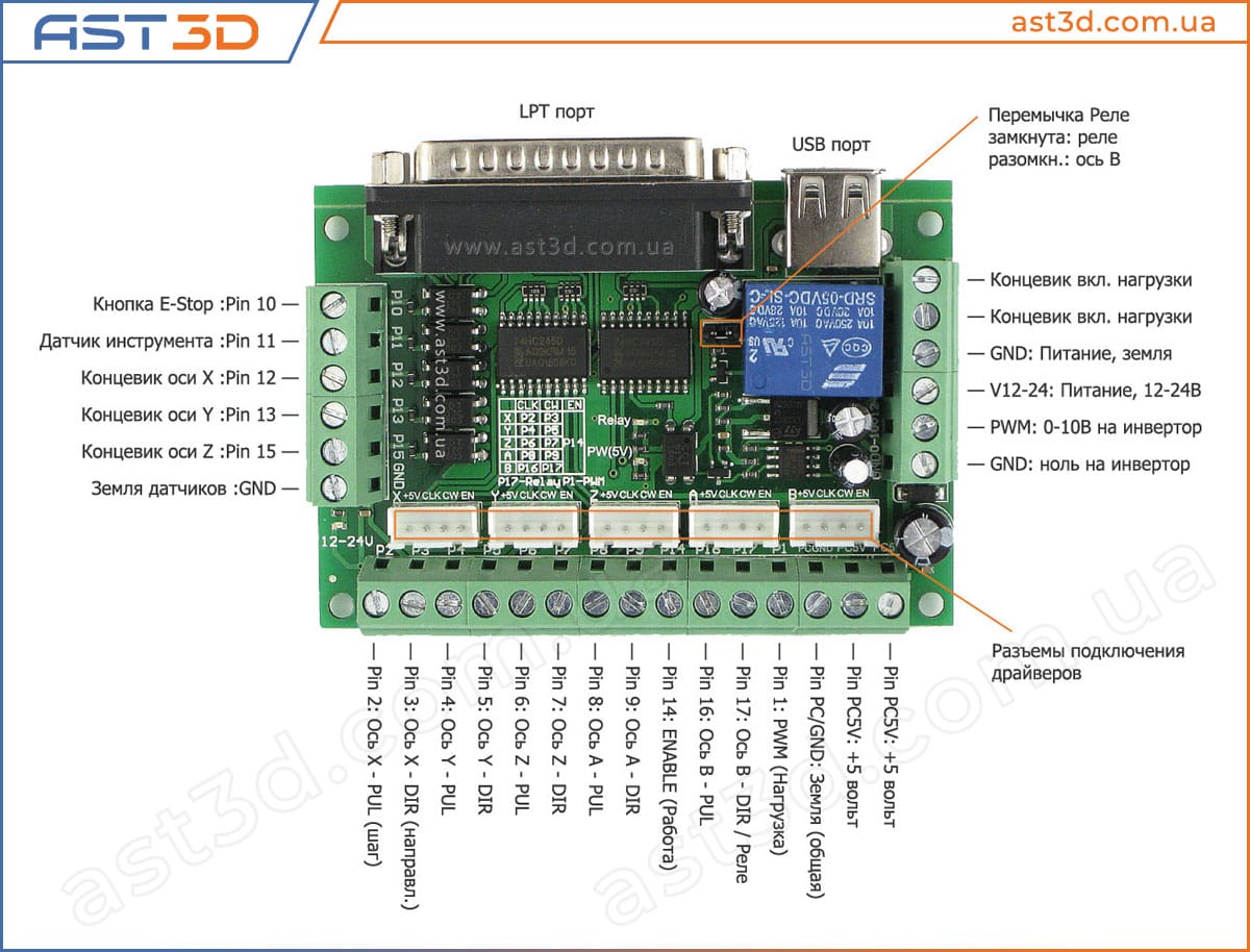

Плата (2880 просмотров) <a class='original' href='./download/file.php?id=209792&mode=view' target=_blank>Загрузить оригинал (147.68 КБ)</a>
Плата

Откройте крышку драйвера. Там увидите три оптопары . Одна быстрая на восемь ног (на степе) и две медленные по четыре ноги (на энаблед и дир).
Так вот на дир надо поставить такую же быструю, как на степе.

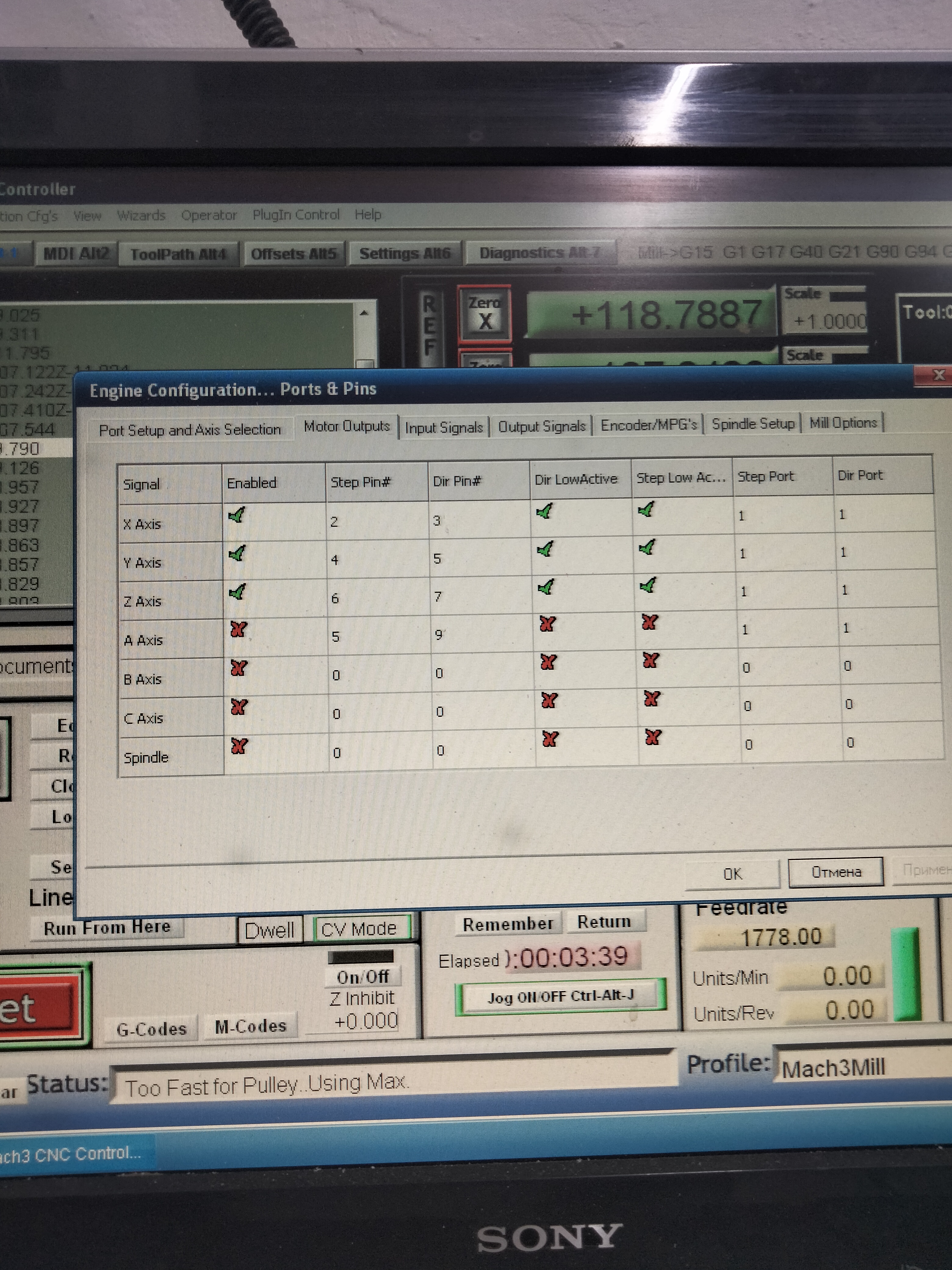

Для начала попробуй инверсировать полярность step сигнала.
По лпт подключаеш или усб?

Ставь галку в порт пин инверсия степ (step low active)

Женя 85 писал(а): 20 ноя 2023, 23:35 Полярность менял она вниз лезет
Полярности разные бывают. Поменяйте ту, которую просят поменять.

Женя 85 писал(а): 21 ноя 2023, 00:47 Ось в другую сторону будет двигаться же? Или в матч нормально будет?
Вроде как предлагали полярность step менять. Если dir менять, то нужно и обмотки менять))..

Все оси инвертировать или только z? Парни если кто может помочь пишите на Ватсапп.
Так стоит (2827 просмотров) <a class='original' href='./download/file.php?id=209796&mode=view' target=_blank>Загрузить оригинал (4.62 МБ)</a>
Так стоит

lkbyysq писал(а): 20 ноя 2023, 22:38 Откройте крышку драйвера. Там увидите три оптопары . Одна быстрая на восемь ног (на степе) и две медленные по четыре ноги (на энаблед и дир).
оптопары да. есть пара необходимых в ПЧ и наверное 2-3 десятка от которых один вред.

я к тому что в любительском чпу-строении оптопары где надо и где не надо - "на всякий случай". а элемент этот с большим разбросом параметров, с большими температурными и временными дрейфами.
и есть простые, есть быстрые с драйвером, есть с экраном даже.
отсюда вот этот подбор фазы степ, помехи от ПЧ на индукционные концевики и тп.

Там стоит один на 8 ножек OCIC 6N 137. 2232
И два на 4 ножки CY 243 PC 817 C
