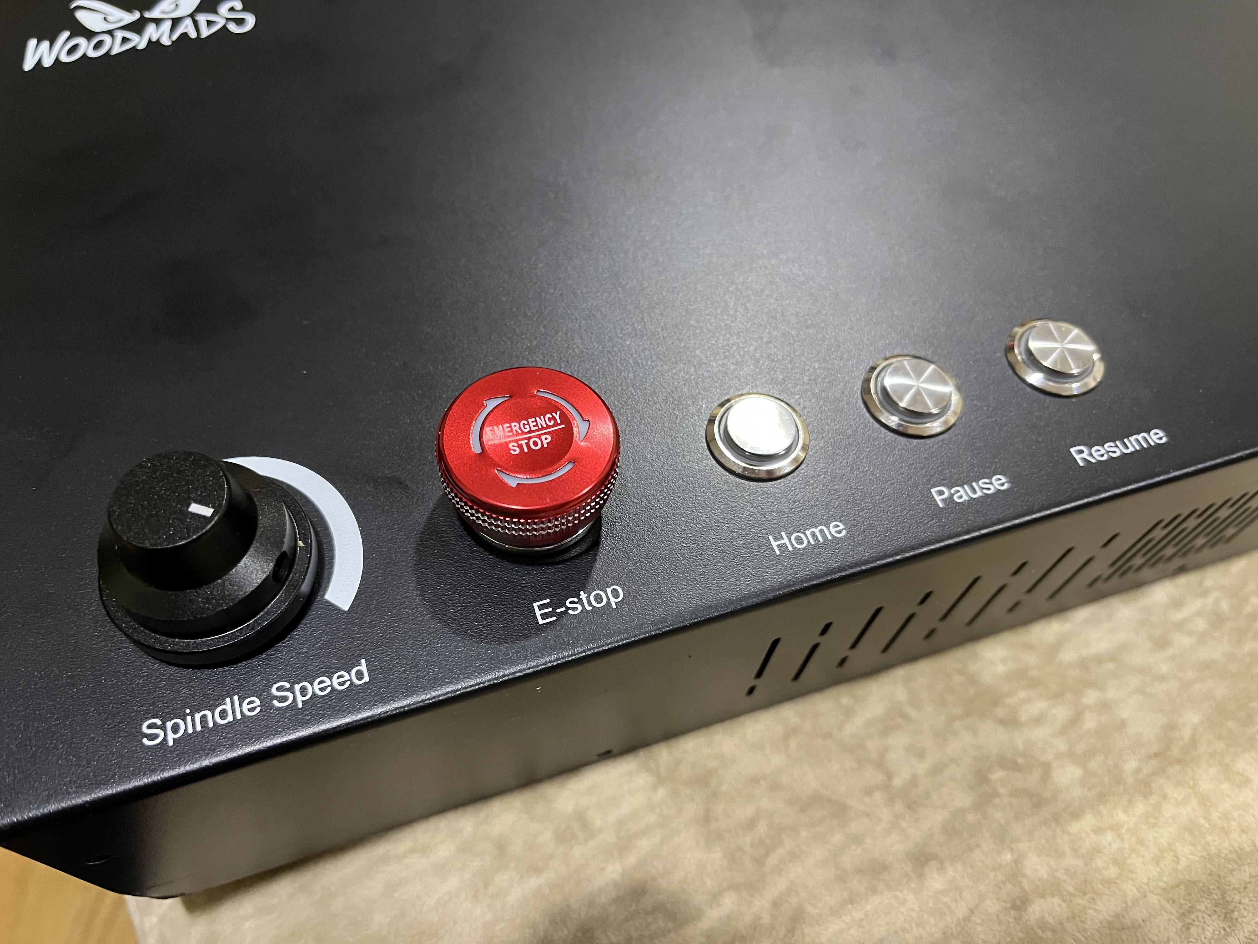

Ток измерю в любом случае. Есть там какой то подстроечник. Интересно для чего он?
Поставил нормальную кнопку
