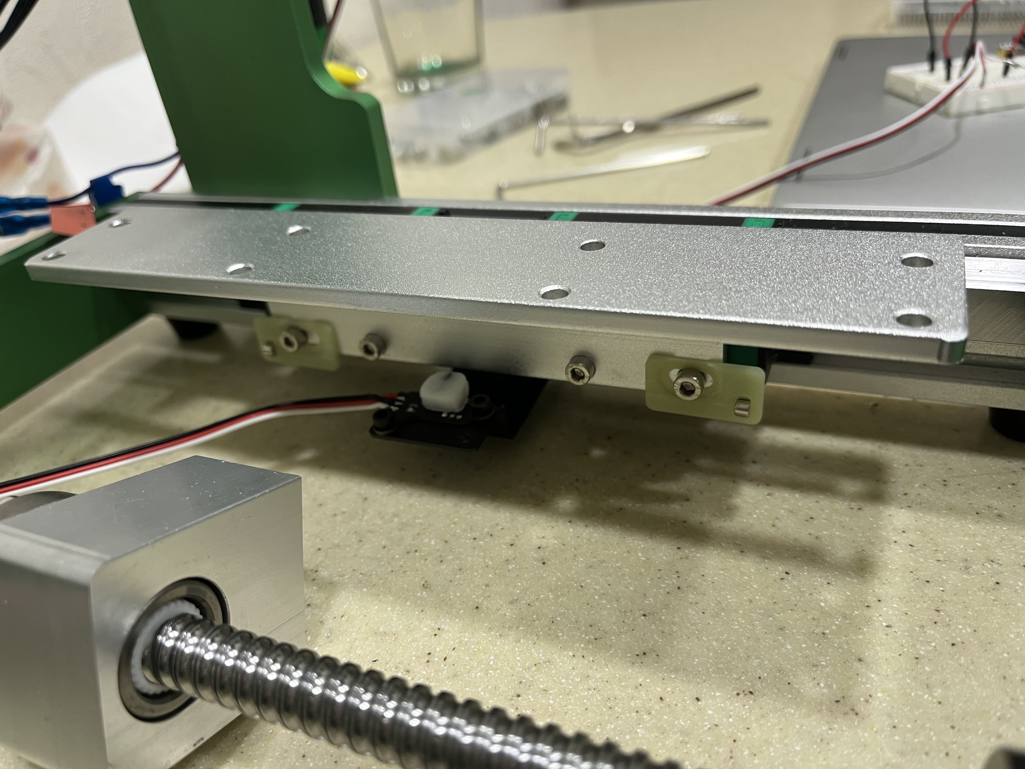

Ток измерю в любом случае. Есть там какой то подстроечник. Интересно для чего он?
Поставил нормальную кнопку

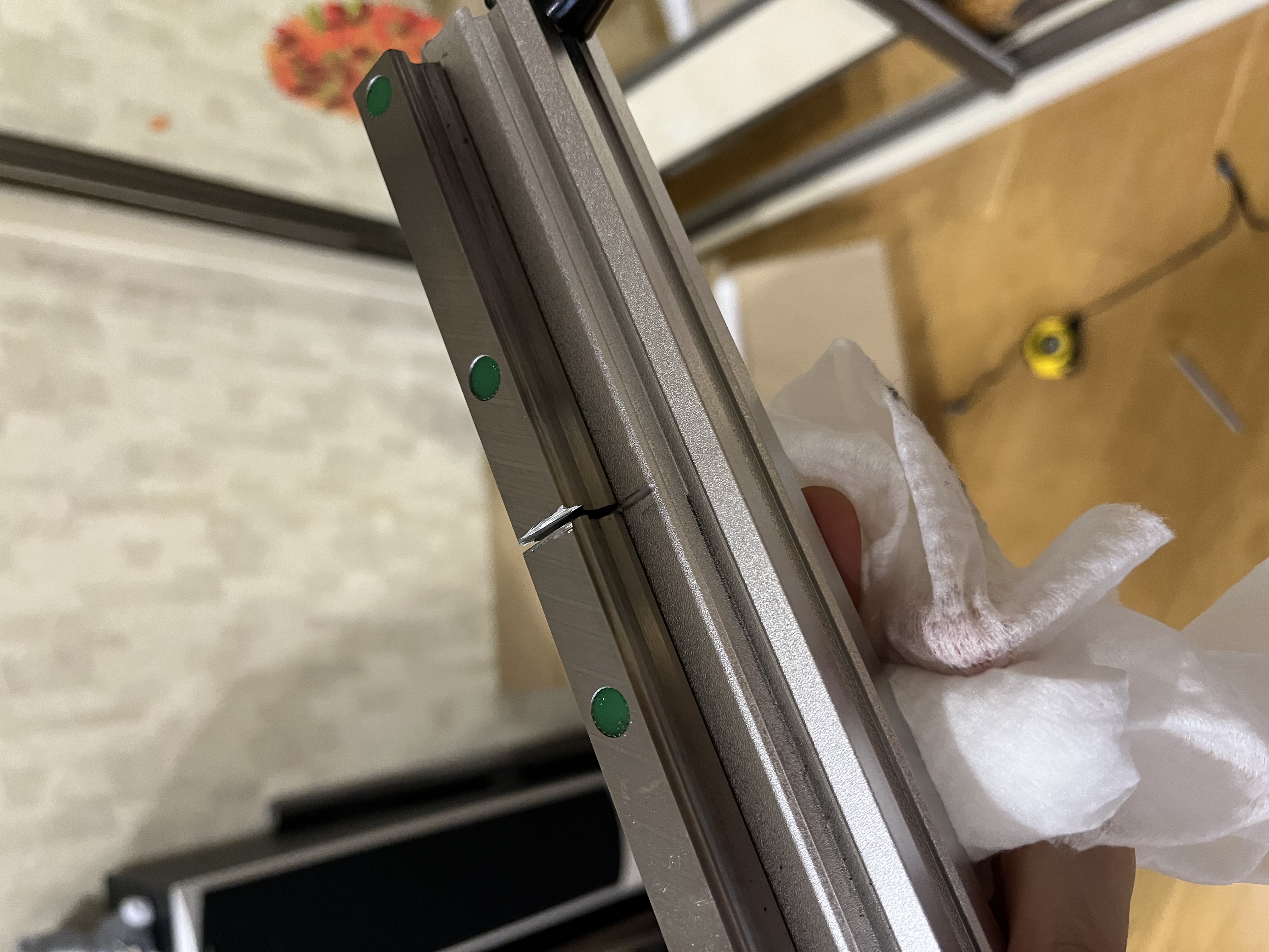

Начал потихоньку укорачивать
Купил УШМ и пиланул рельсы. Пробовал дремелем - впринципе за час одну ресьсу пропилить можно.
326C03F2-3B05-4465-8E68-6C80FD6CB2E3.jpeg (4041 просмотр) <a class='original' href='./download/file.php?id=209564&mode=view' target=_blank>Загрузить оригинал (3.45 МБ)</a>
FC746AAF-4134-4136-BCA3-37DE76B9FECB.jpeg (4041 просмотр) <a class='original' href='./download/file.php?id=209565&mode=view' target=_blank>Загрузить оригинал (4.69 МБ)</a>
Интересный факт, одна рельса еле пилилась, вторая как пластилин
Обрезал профиль на 1310. 18 минут пилил… зато ровно
BCE29759-1619-4729-A643-23D1F230D3FC.jpeg (4010 просмотров) <a class='original' href='./download/file.php?id=209567&mode=view' target=_blank>Загрузить оригинал (3.66 МБ)</a>
35E0E709-DC6C-4950-8DC6-A97086A160AC.jpeg (4010 просмотров) <a class='original' href='./download/file.php?id=209566&mode=view' target=_blank>Загрузить оригинал (3.93 МБ)</a>

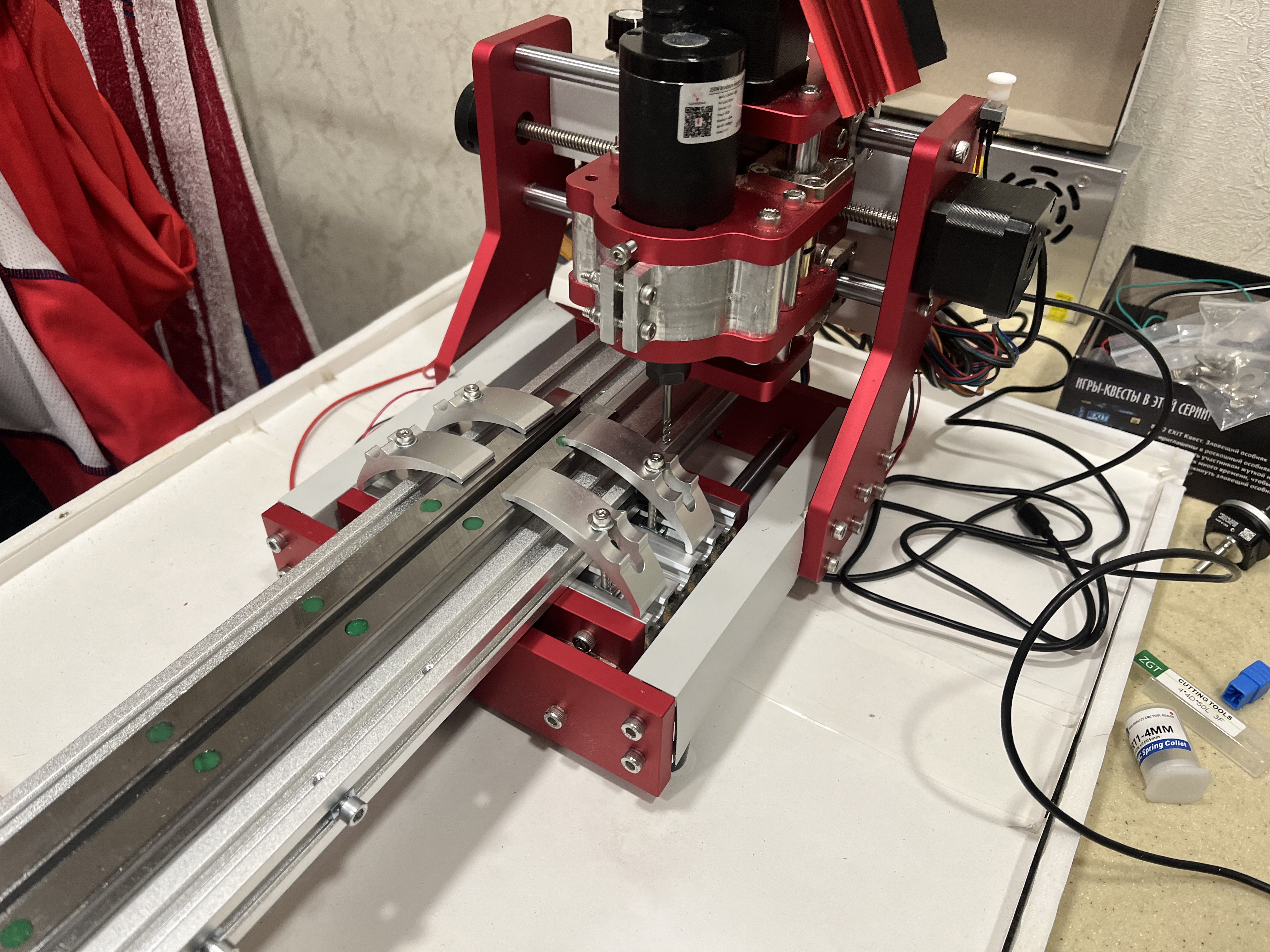

Начал пилить ось Х. Решил все таки рубить под корень -12см. Есть задумка как поставить упорник чтоб и места не занимал и кареткам не мешал
D267D997-BE8F-4FB4-9D19-FFD5E313E8DE.jpeg (3959 просмотров) <a class='original' href='./download/file.php?id=209586&mode=view' target=_blank>Загрузить оригинал (5.55 МБ)</a>

Обрезал ось х.
Упорник думаю поставить с обратной стороны. Прикрутить его к боковине
171E58DE-2AEF-4F4C-99E5-58F3E60A4982.jpeg (3647 просмотров) <a class='original' href='./download/file.php?id=209636&mode=view' target=_blank>Загрузить оригинал (3.64 МБ)</a>
91BE01F4-0044-49E8-8A88-35F845C1A019.jpeg (3647 просмотров) <a class='original' href='./download/file.php?id=209637&mode=view' target=_blank>Загрузить оригинал (2.96 МБ)</a>

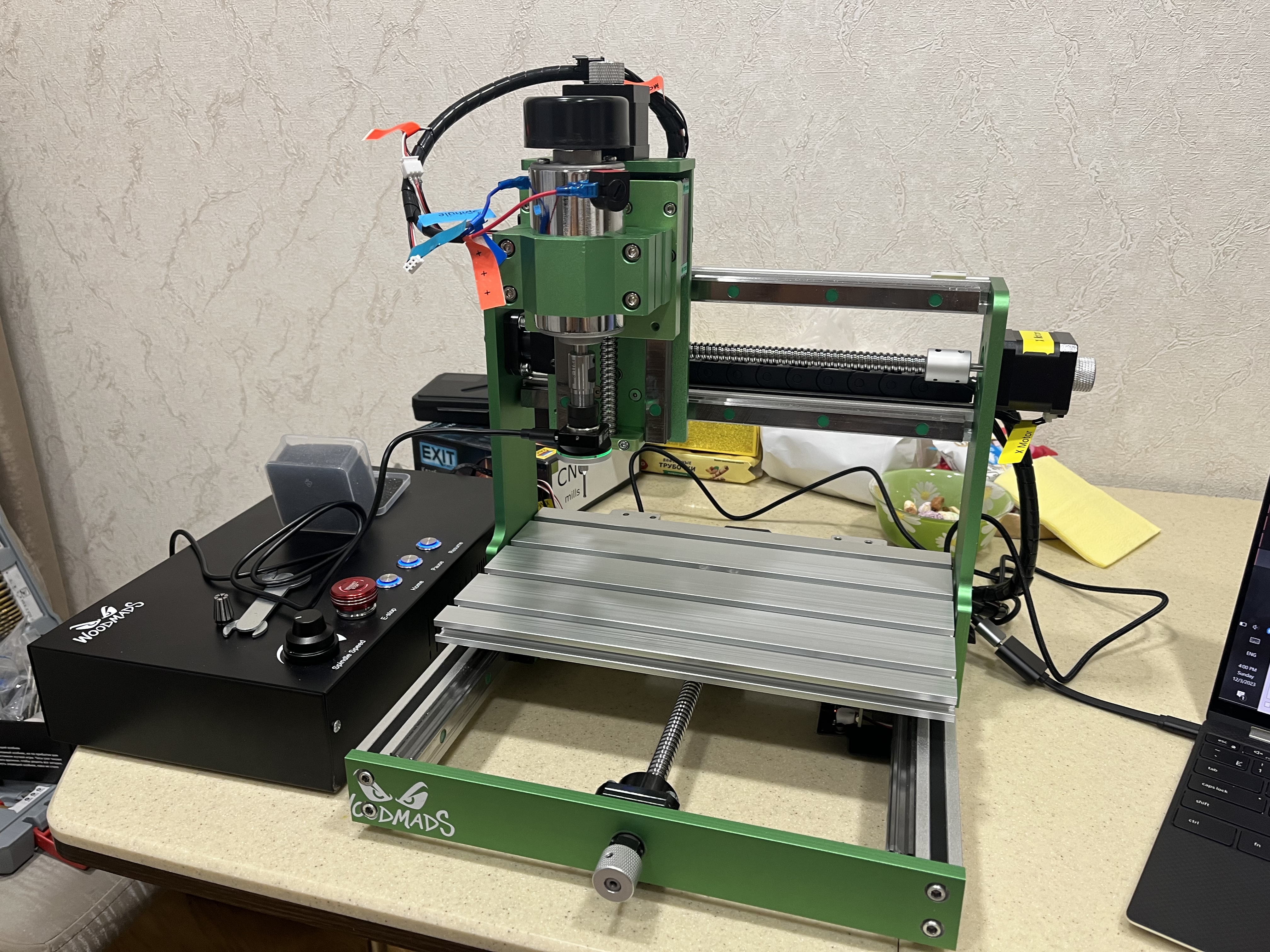

Сравнение размеров 3020 zip с 1310
E0DAD96C-6084-4FB6-A5C6-B1F53C660C4D.jpeg (3552 просмотра) <a class='original' href='./download/file.php?id=209656&mode=view' target=_blank>Загрузить оригинал (3.66 МБ)</a>
Подсобрал с проводкой.
F5189759-1213-495E-9CC8-9D019BDB63E4.jpeg (3552 просмотра) <a class='original' href='./download/file.php?id=209657&mode=view' target=_blank>Загрузить оригинал (2.5 МБ)</a>

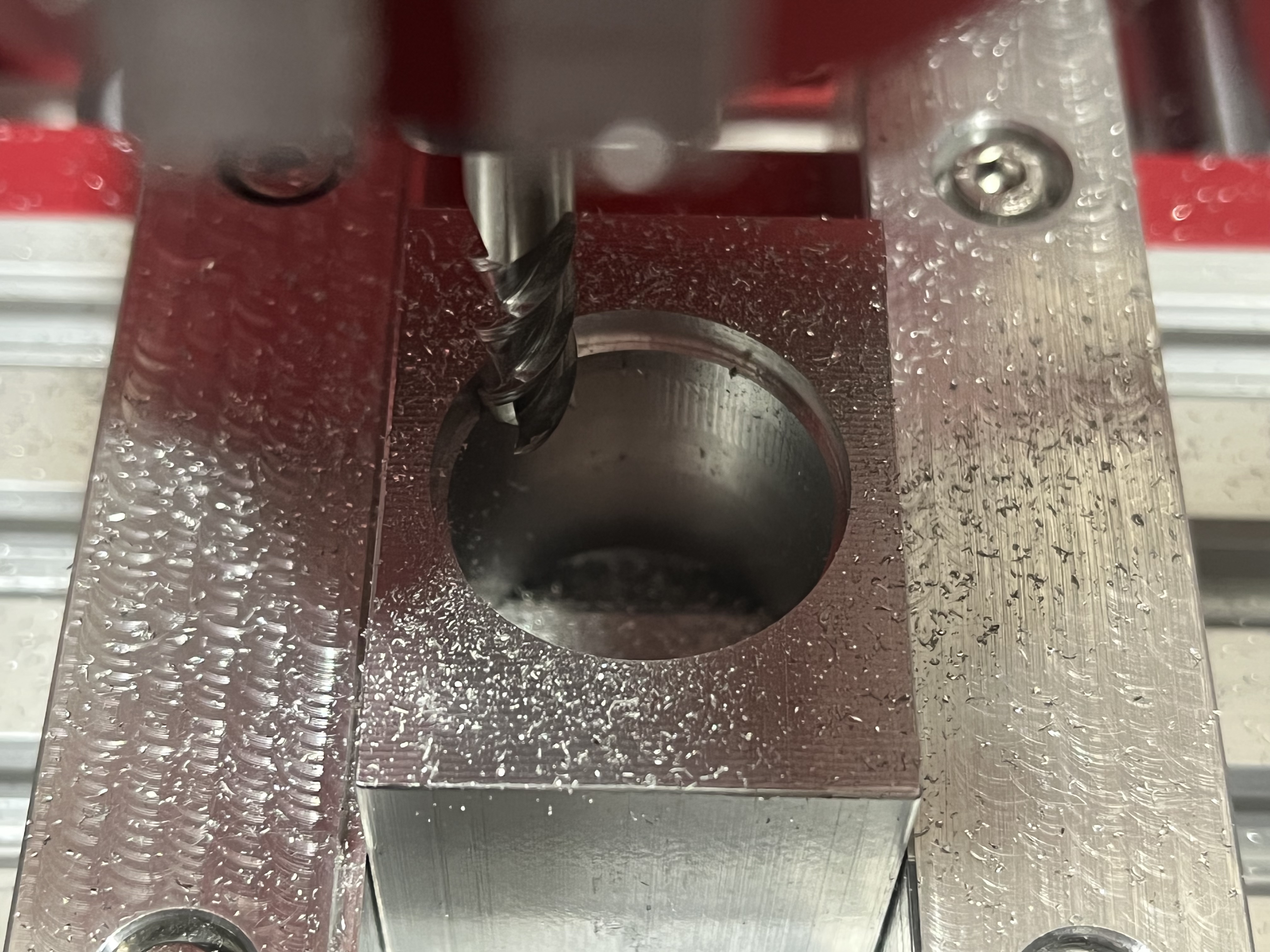

На оси z без потери сантиметров 3-х упорник не поставить. Решил модернизировать то что есть. Поставил упорник между муфтой и ШД- с другой стороны стоит радиальный. Килограмм 10 выдержит.
7880AC7A-7BE2-4F27-AC6B-52934283652C.jpeg (3316 просмотров) <a class='original' href='./download/file.php?id=209693&mode=view' target=_blank>Загрузить оригинал (1.87 МБ)</a>
Немного проточил муфту чтоб все встало на свои места
BCCF2AA4-1617-430D-898B-DCB40F818606.jpeg (3316 просмотров) <a class='original' href='./download/file.php?id=209692&mode=view' target=_blank>Загрузить оригинал (1.9 МБ)</a>

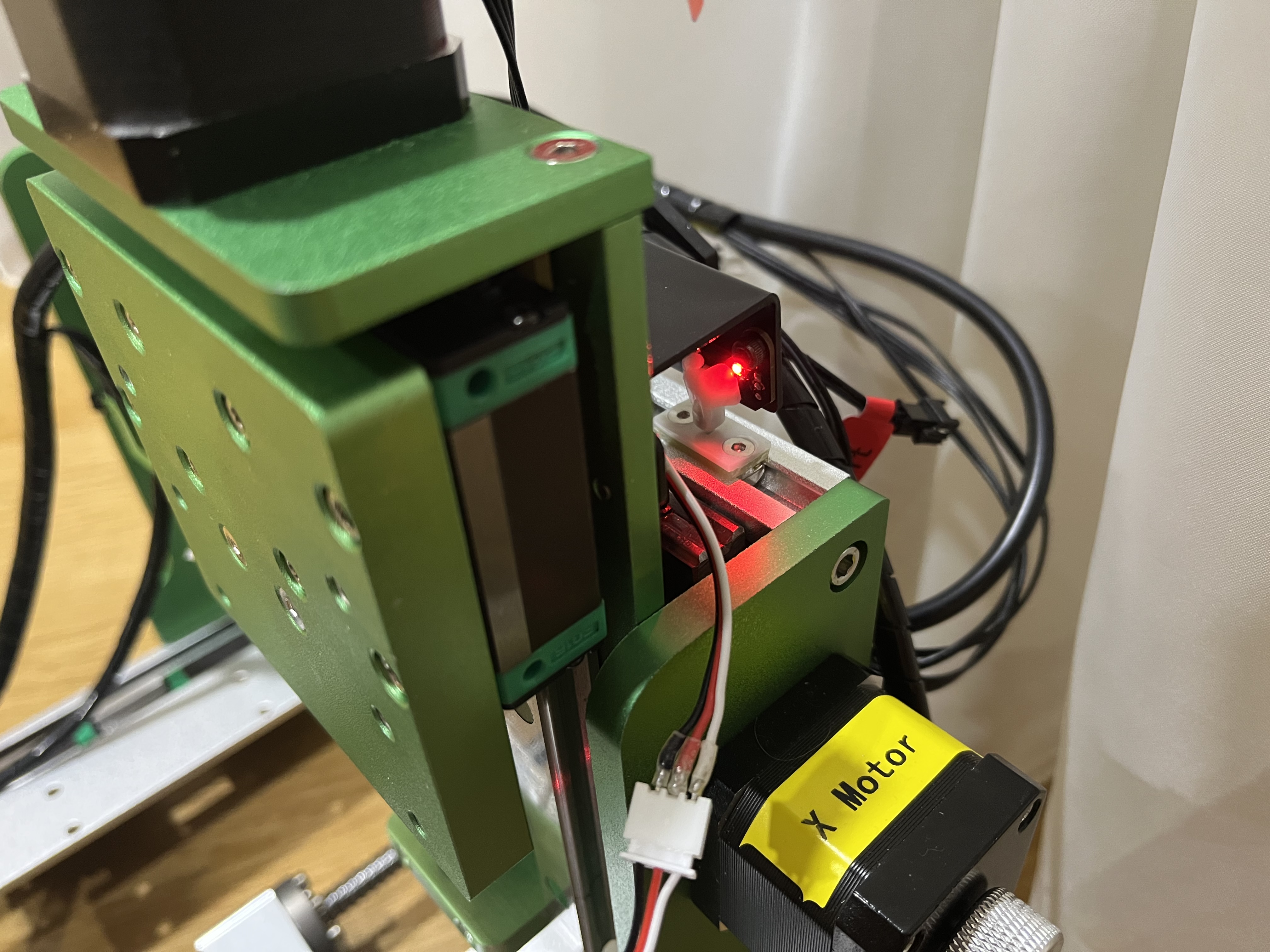

Установил магнитные концевые датчики
Работают так же хорошо как и на моем 1310
https://youtube.com/shorts/A-ghd1LJQmE? ... ncIY0w7skZ
По концевикам выставил рабочую область
173х146x76mm
Если подточить немного ось z или поставить проставку 2мм то можно будет увеличить рабочую область до
190х146x76mm.
Прям конкурент 1419 вырисовывается

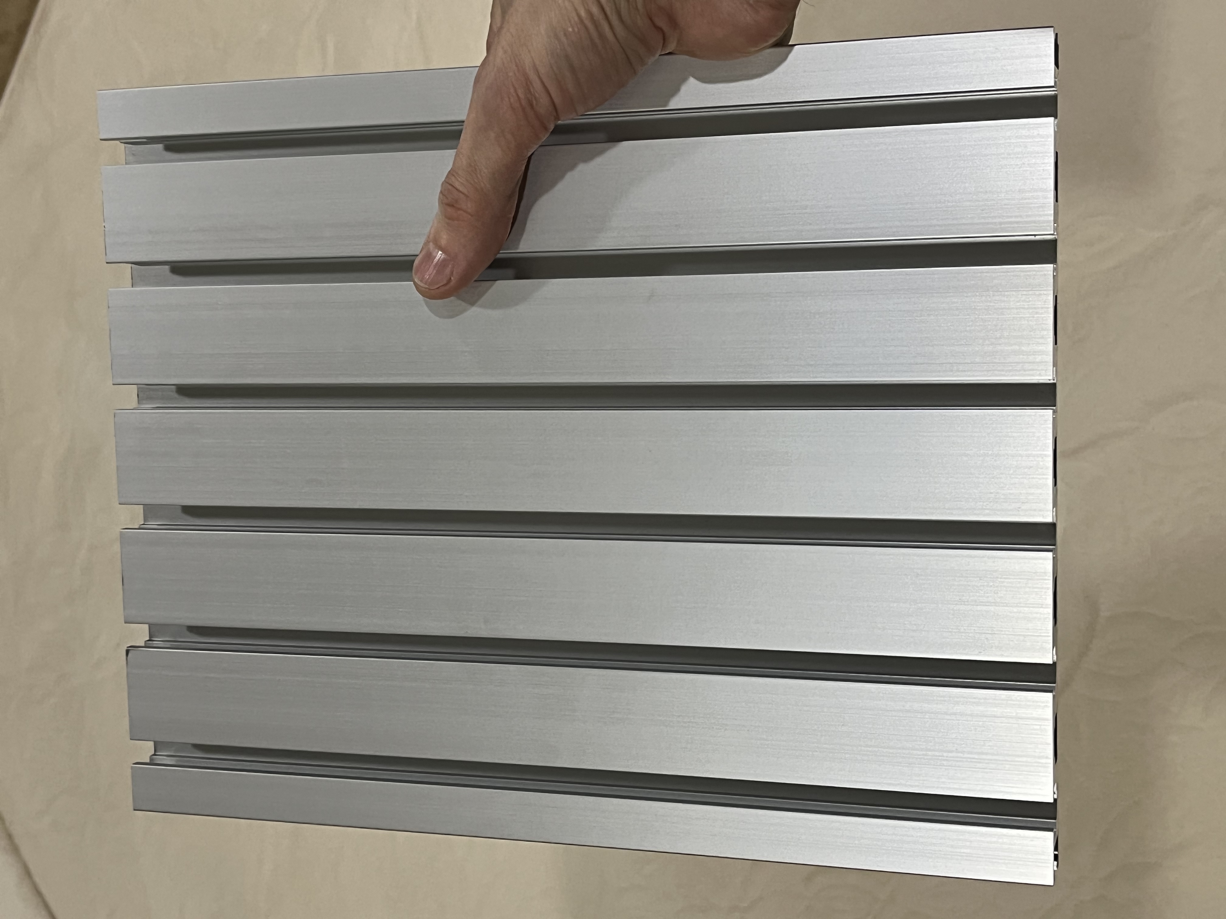

Приехал стол
7BC11535-44FD-4D19-8AA8-584C38DD370E.jpeg (2905 просмотров) <a class='original' href='./download/file.php?id=209793&mode=view' target=_blank>Загрузить оригинал (4.18 МБ)</a>

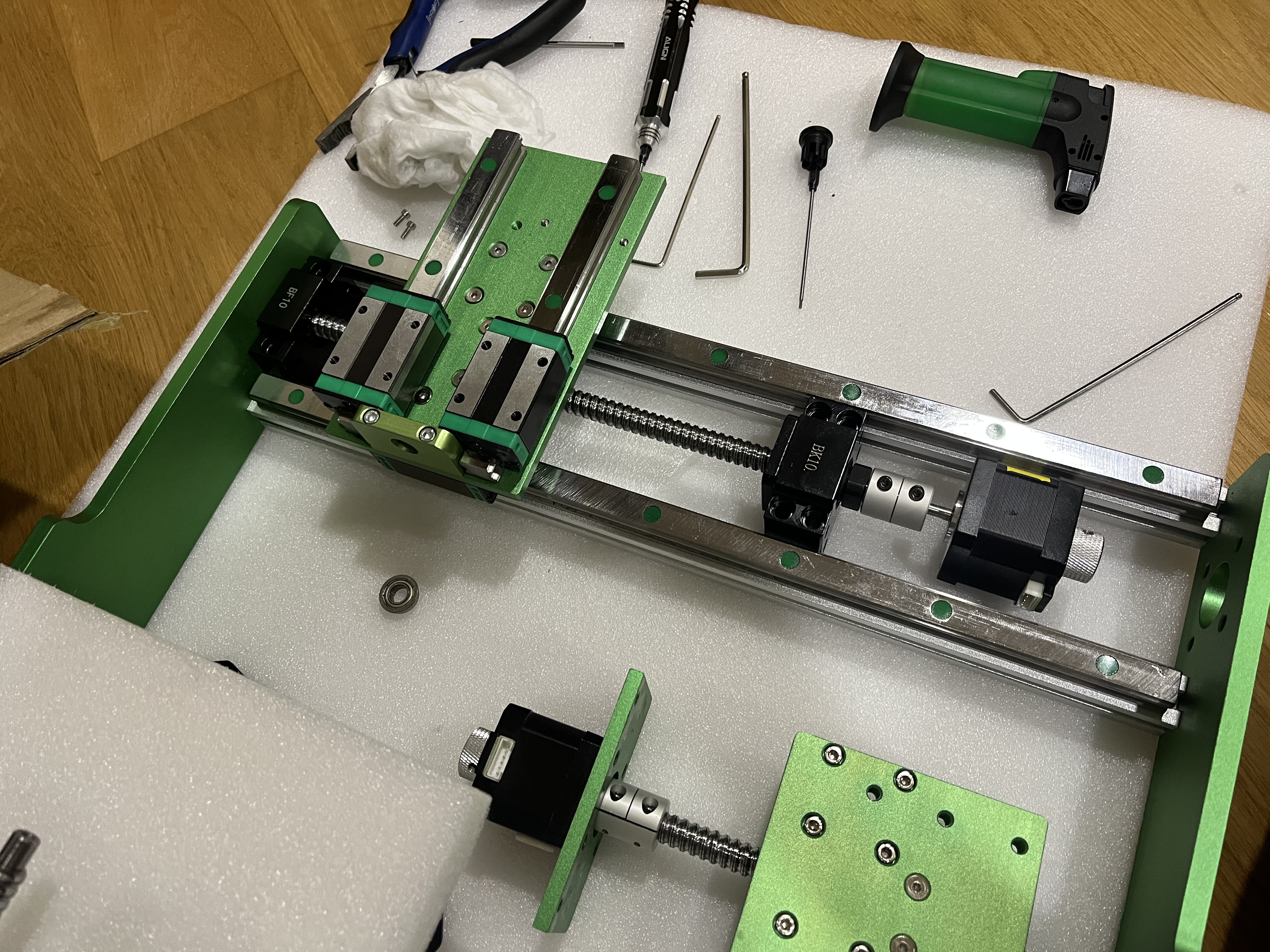

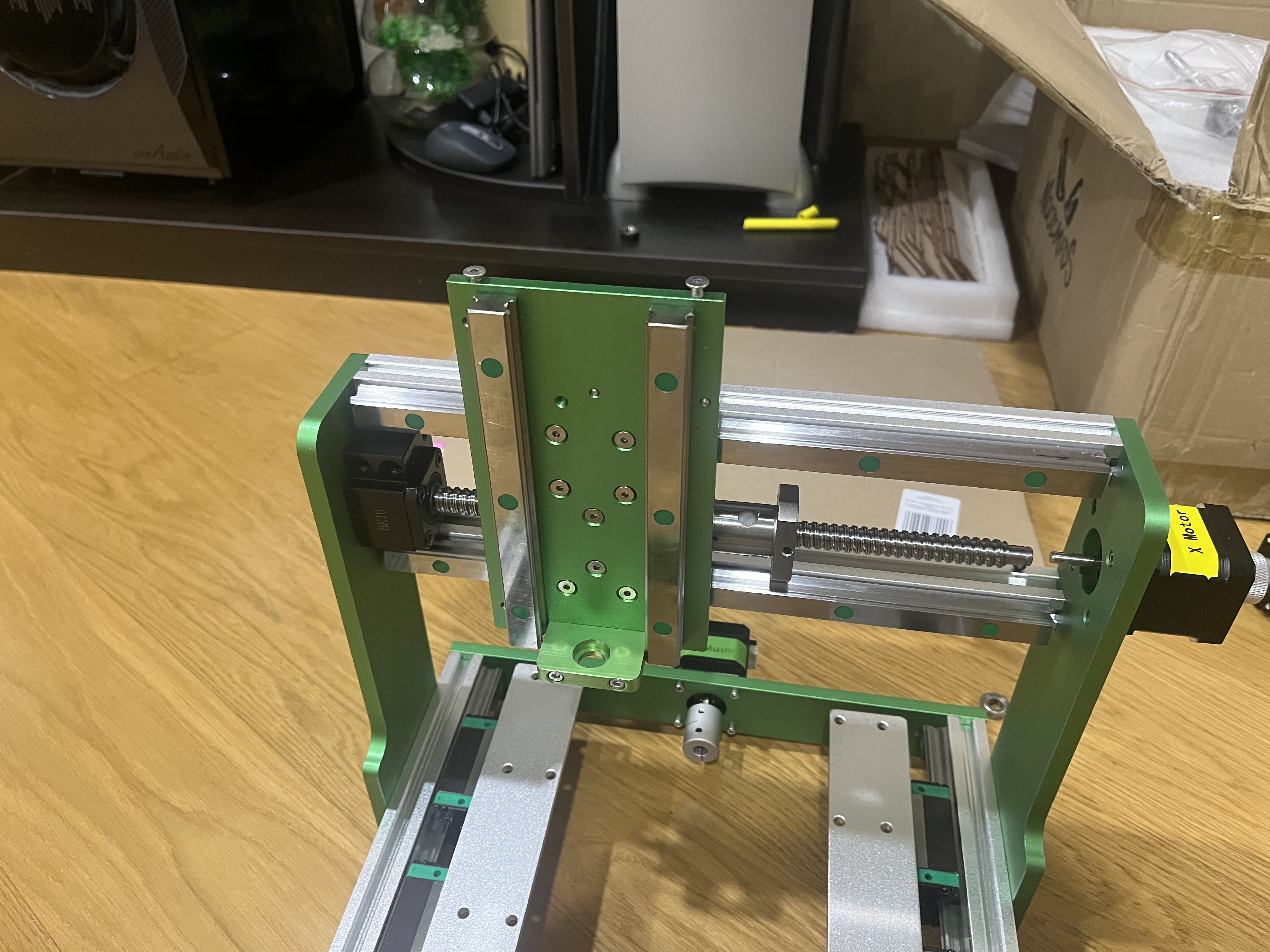

Пока доводил свои задумки до ума, приобрел ШВП 1204 С5.
3D67B57A-C3E4-4FB2-9C6F-3D1082FF07CE.jpeg (2748 просмотров) <a class='original' href='./download/file.php?id=209832&mode=view' target=_blank>Загрузить оригинал (2.31 МБ)</a>
ADD58E28-88E0-4AB4-BB0A-3E40AAA5C9CC.jpeg (2748 просмотров) <a class='original' href='./download/file.php?id=209833&mode=view' target=_blank>Загрузить оригинал (3.17 МБ)</a>
Взял их на пробу по двум причинам:
1) обычные алишные по качеству сильно хуже тех что стояли на этом чпу. А как обработать торцы существующих винтов я не придумал
2) торцевая обработка алишных швп настолько кривая, что установка винта в упорники их начинает клинить.
15EF8D2C-1A33-4EFC-B43E-EC30F274D526.jpeg (2748 просмотров) <a class='original' href='./download/file.php?id=209834&mode=view' target=_blank>Загрузить оригинал (4.38 МБ)</a>
Не жалею потраченных денег, тк новые винты просто отличные, с ровной обработкой, мягким и тугим ходом
Единственное что меня поджидало, это больший диаметр цилиндрической части. Пришлось растачивать крепления
C0435EEA-F841-43D9-8C99-6A2B49B88BF8.jpeg (2748 просмотров) <a class='original' href='./download/file.php?id=209835&mode=view' target=_blank>Загрузить оригинал (2.16 МБ)</a>

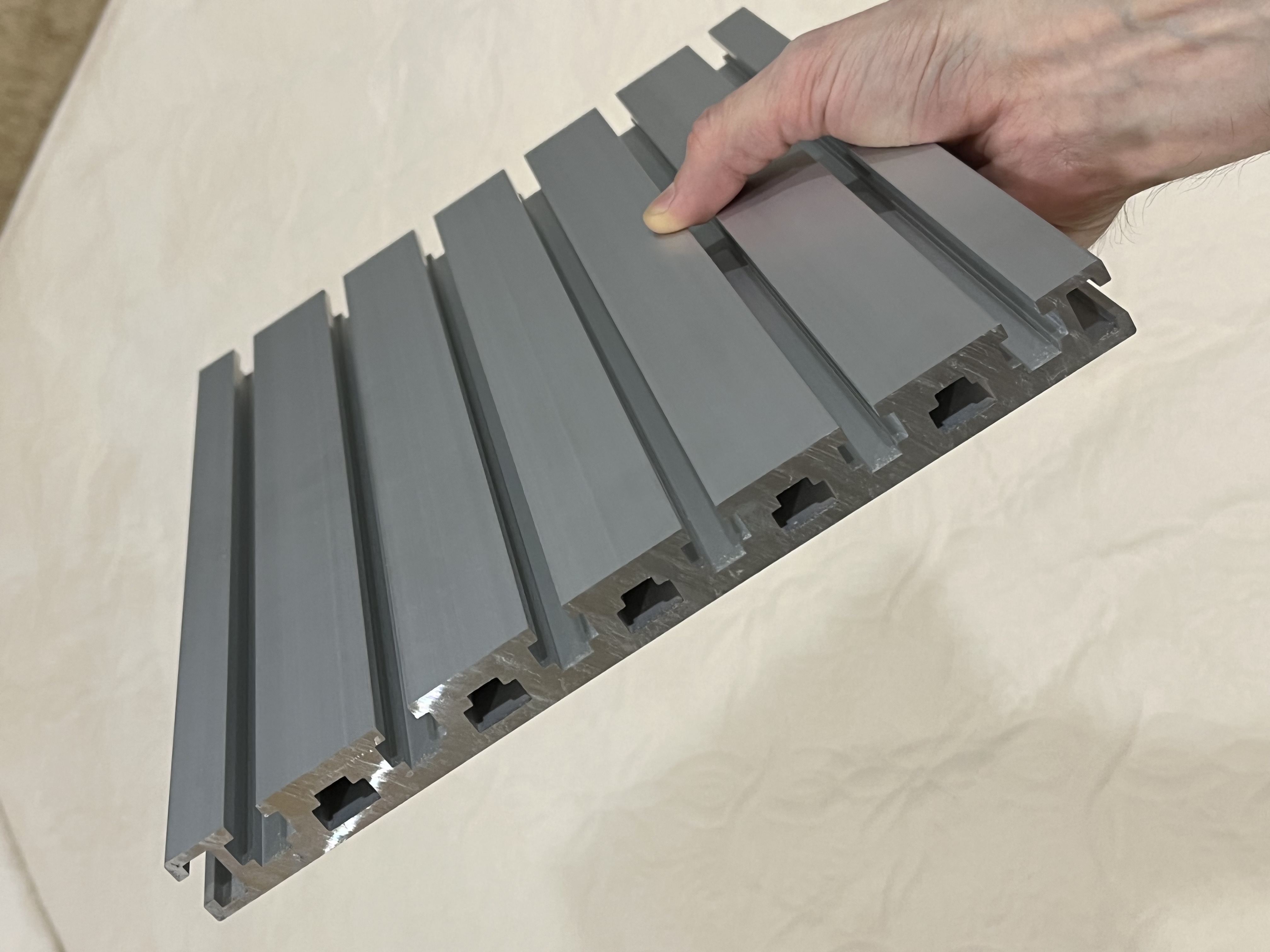

Ну и еще один столик приехал. Уже основательный
38CE8A98-517D-4ABD-B4DA-0634CD9CEB4E.jpeg (2748 просмотров) <a class='original' href='./download/file.php?id=209830&mode=view' target=_blank>Загрузить оригинал (1.84 МБ)</a>
B5BB9406-6362-4717-AACA-225BDE5D5887.jpeg (2748 просмотров) <a class='original' href='./download/file.php?id=209831&mode=view' target=_blank>Загрузить оригинал (2.33 МБ)</a>

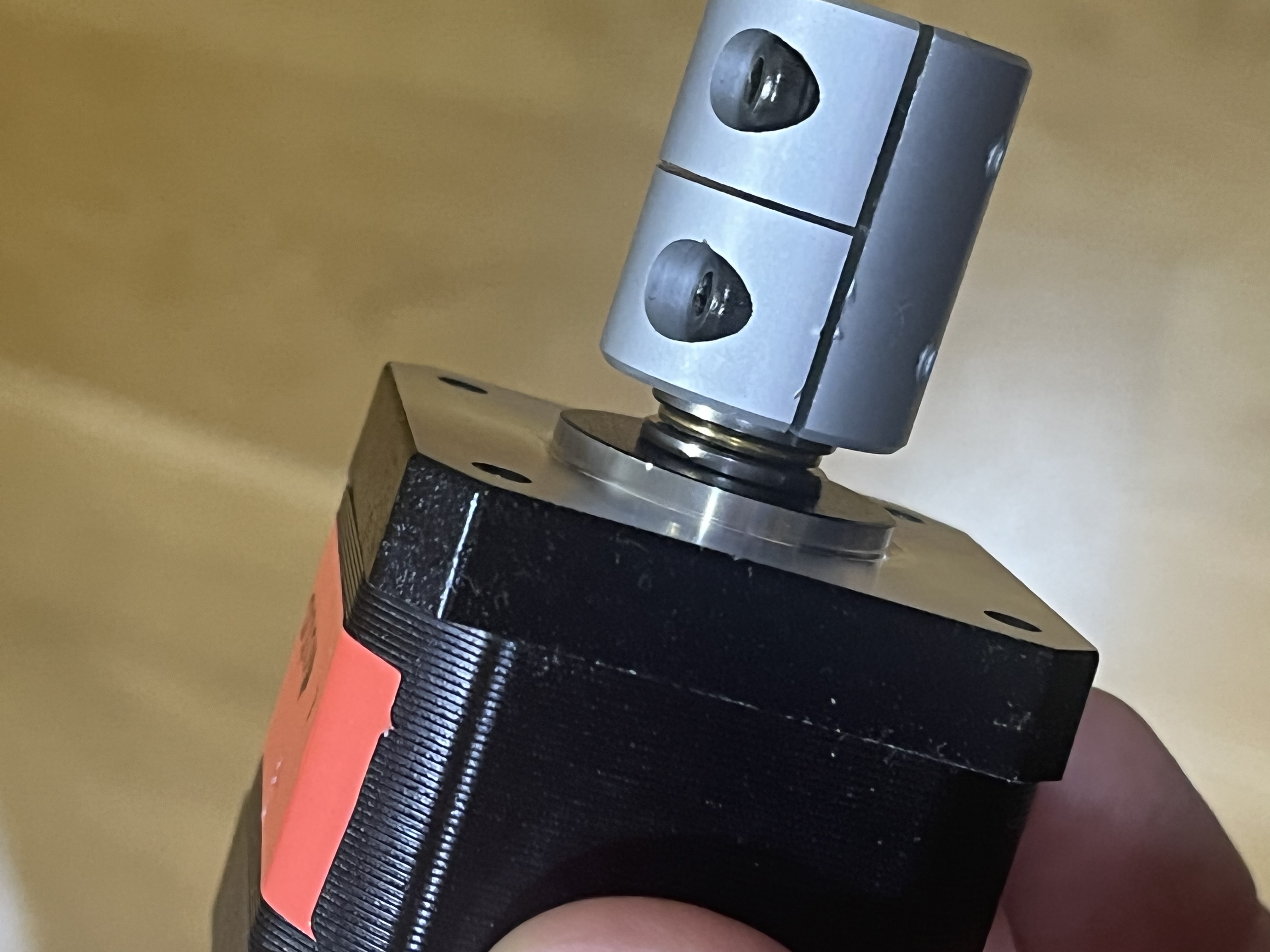

Приехал моторчик. Но он с какой то странной гайкой. Это нормально что внутри эксцентрик?
обработка вала на «отвали» :(
ну хоть вибрации 0:)
2171F28F-6DC1-423D-89B8-2F2578DDB788.jpeg (2309 просмотров) <a class='original' href='./download/file.php?id=209976&mode=view' target=_blank>Загрузить оригинал (415.53 КБ)</a>
DCA76F0A-3910-4367-8340-DBA02E35EADF.jpeg (2309 просмотров) <a class='original' href='./download/file.php?id=209977&mode=view' target=_blank>Загрузить оригинал (1.59 МБ)</a>
drykov
Сообщения: 22
Зарегистрирован: 03 мар 2019, 01:59
Репутация: 13
Откуда: Тверь
Re: Микро фрезерный станок по дереву 200x120
Сообщение drykov »
Эксцентрик такой и должен быть - это что бы можно было защелкнуть и выщелкнуть цангу.
А вот конус на шпинделе на вид за пределами добра и зла.
