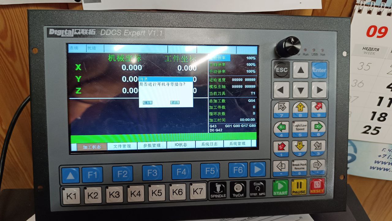

Nikolay81 писал(а): ↑ Точно. Распакуйте только из архива. Когда кнопки заработают, надо зайти в NAND1-1 и удалить все файлы, которые есть на 4,1, но нет на DDCSE. Также, последние прошивки от M350 уже решили проблему заливки прошивки от другого контроллера. Они не цепляют чужие slib и out.
К сожалению это не помогло кнопки не запустились.

AndereyKo писал(а): ↑ К сожалению это не помогло кнопки не запустились.
Залейте эту прошивку. Она только для Вашего случая. После прошивки, выньте флешку и перезагрузитесь.
Отпишитесь - получилось или нет.
Если это не сработает - надо писать Джесси Чен.
Восстановление DDCSE.rar

Nikolay81 писал(а): ↑ Залейте эту прошивку. Она только для Вашего случая. После прошивки, выньте флешку и перезагрузитесь.

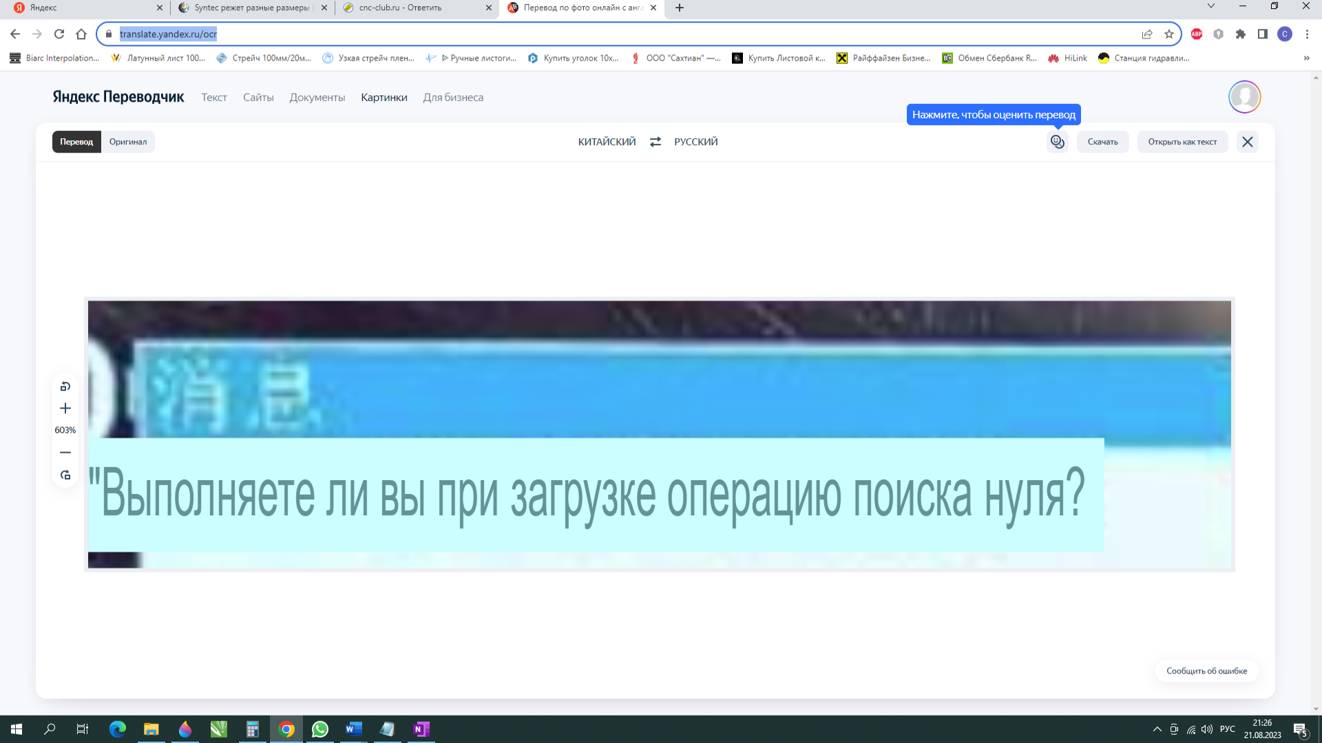

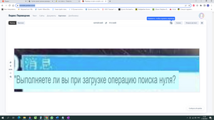

К сожалению не получилось ((. Как найти всемогущего Джесси?
photo_2023-08-21_18-10-00.jpg (5646 просмотров) <a class='original' href='./download/file.php?id=208772&mode=view' target=_blank>Загрузить оригинал (173.79 КБ)</a>
lkbyysq
Сообщения: 1723
Репутация: 346
Re: Недокументированные возможности DDCS Expert
Сообщение lkbyysq »
AndereyKo писал(а): ↑21 авг 2023, 16:11 К сожалению не получилось ((. Как найти всемогущего Джесси?
А при чем тут Джесси?
нуль.png (5633 просмотра) <a class='original' href='./download/file.php?id=208776&mode=view' target=_blank>Загрузить оригинал (348.26 КБ)</a>

lkbyysq писал(а): ↑ А при чем тут Джесси?
Тут дело не в языке. Выше описана ситуация. Клавиши не работаю после не удачной прошивке.

а мож контакты внутри проверить ? где то читал, что там плата в плату на разъёме... :thinking:
lkbyysq
Сообщения: 1723
Репутация: 346
Сообщение lkbyysq »
А если чужая прошивка объявила входы выходами и микроконтроллер сунул питание на ногу, прицепленную к знмле??
Имеен смысл обратиться в поддержку.

шпиндель писал(а): ↑ а мож контакты внутри проверить ? где то читал, что там плата в плату на разъёме...
Все работало до прошивки. Ставил батарейку до этого. После включал время выставлял.
lkbyysq писал(а): ↑ А если чужая прошивка объявила входы выходами и микроконтроллер сунул питание на ногу, прицепленную к знмле??
Джесси и есть тех поддержка ))
