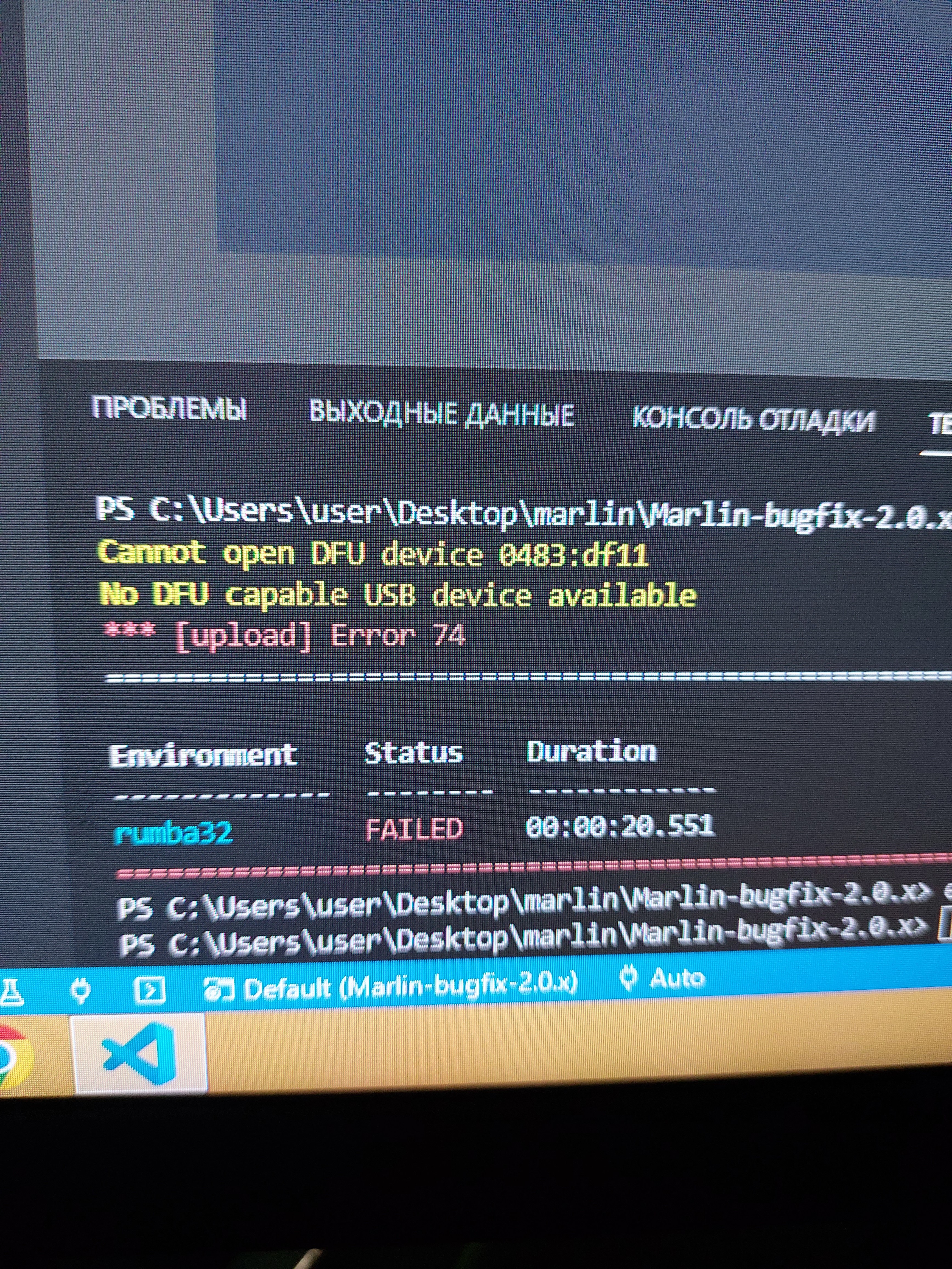

Пытаюсь залить марлин ,пока глухо ,плата из винды видится а из визуал студио нет . В описании должно видится как бутлоадер ,пока такого драйвера не найду .

Почитайте тут там есть описание с драйверами
https://github.com/makerbase-mks/MKS-RU ... n_flie.png
По сути нужно залить файл скомпилирован с расширением bin в процессор.
скачайте последний файл прошивки
firmware.zip
(59.93 КБ) 233 скачивания
изменил настройки USB порта для платы применительно к STM32

Спасибо ! Буду пробовать . Пробую бодаться с ZADIG ,пока не удачно
А вроде победил .В задиге нажал кнопку все девайсы ,заменил драйвер и всё прошилось из визуал студио !

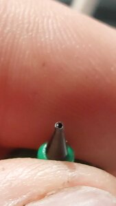

Сопло дали 503 и вроде не качественное . Будет такое светодиоды 3535 держать или заказать 505 или больше ,пока распродажа?
