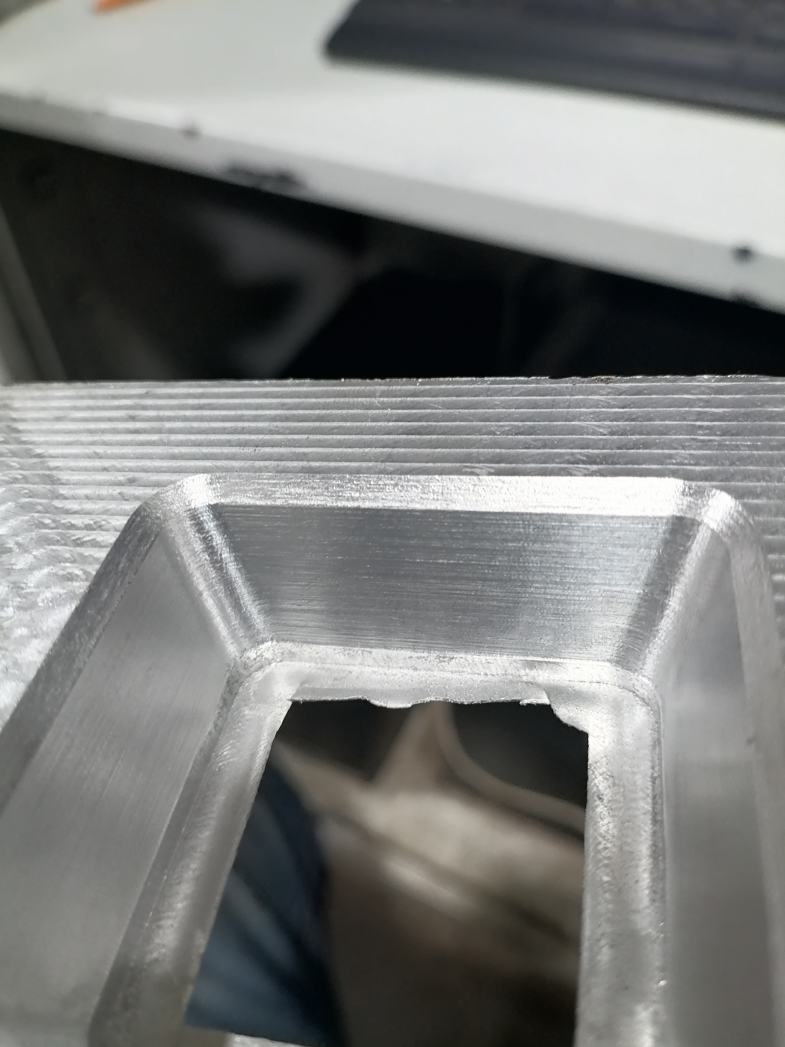

При 3д обработке алюминия конусной фрезой с радиусом 0.5 на левой и правой стенках все чисто, а на ближней и дальней стенках остаются ощутимые полосы. Программу писал в арткаме: стратегия обработки смещенная 3д спираль, шаг по z 0,08мм шаг смещения 0,08 мм. Пробовал разными фрезами на разных станках, с шагом тоже игрался - результат одинаковый слева и справа норм, спереди и сзади полосы. Что посоветуете?

по отфрзерованной горизонтальной поверхности ногтем проведите, если цепляется, то вопрос к перпендикулярности установки шпинделя
но вообще на фото больше заметна проблема со стружкоудалением чем со ступеньками :wik:

Еще можно отфрезеровать разного размера фрезой, если неперпендикулярность, то будут от большой фрезы ступеньки больше.

micron писал(а): слева и справа норм, спереди и сзади полосы
Станок не одинаково жесткий в разных направлениях. Значит в направлениии вперед-назад жесткость меньше, возможно люфт.
Замечания к результату обработки торцевой фрезой верхней плоскости на этой детали есть?
