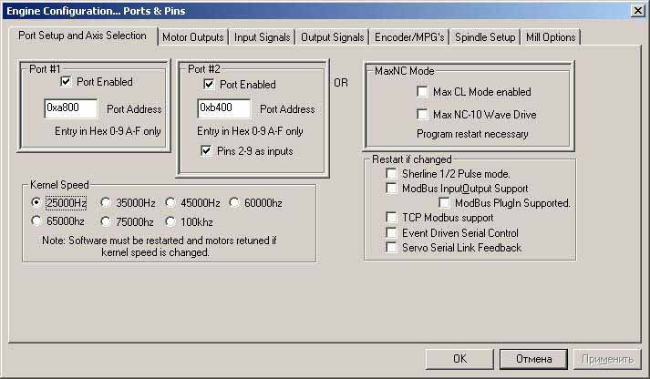

Здравствуйте.
Мне тоже понадобилось подключить реле, но все выходные порты уже заняты. A, X, Y, Z оси - 8 пинов.
Шпиндель - 2 пина, помпа - 1 пин, EN - 1 пин.
Всё. Остались только входные.
Как быть в такой ситуации? Как вывести еще один сигнал из Mach-3 наружу ?

Поставить ещё один Lpt порт, тип pci-Lpt. Ещё одну плату на него повесить.

Enot_1 писал(а): Поставить ещё один Lpt порт, тип pci-Lpt. Ещё одну плату на него повесить.
Спасибо, а Mach-3 увидит этот порт, позволит назначать на него выходы ?

tarabarka писал(а): а Mach-3 увидит этот порт, позволит назначать на него выходы ?
Ну, его необходимо прописать
A1-4.jpg (6058 просмотров) <a class='original' href='./download/file.php?id=209254&sid=17f822d2d7aa6dabea7e68b851d149d3&mode=view' target=_blank>Загрузить оригинал (73.84 КБ)</a>
И уже на вкладках входящих и исходящих сигналов поставить 1 или 2 порт в соответствующий столбец.
ЗЫ. По крайне мере такой функционал присутствует. Прям вот реально сам не проверял.
Здравствуйте.
PCI расширитель LPT порта не лезет в мой корпус. Либо раздербанивать его, либо поставить USB расширитель.
Есть разница ? Я что-то USB не доверяю, будет ли он работать ?

Купил плату расширения PCI -> LPT, в системе порт видится с адресами 0xEE00-EE07, а адрес в окне настройки портов MACH-3 установлен 0х278.
Т.е. мне надо эти 0х278 заменить на 0xEE00 ?

Работает корректно. Смотрел осциллографом на новом LPT порте, сигналы есть.
Теперь следующий вопрос, как мне давать команду для MACH-3, чтобы она поднимала/опускала пин ? По типу например помпы - M8/M9 ...

1) задаёшь соответствие пина и выхода в port&pins
2) в папке MACH3 есть папка "macros" в этой папке есть папка с именем соответсвующим профилю станка, в этой папке создаёшь текстовый файл, например
M200.m1s
с содержанием
ActivateSignal(OUTPUT4)
где OUTPUT4 - заданный в п1 выход
3) создай
M201.m1s
DeactivateSignal(OUTPUT4)
Пользуйся M200/M201
