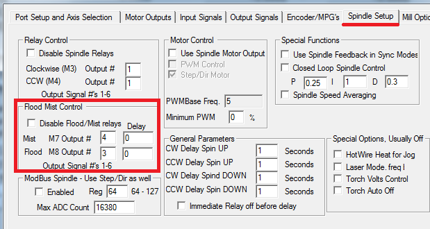

Почему-то и М7 и М8 включают один и тот же Output6. Короче работает только одна реле.
По идее М7 должен включить, допустим-Output5, а М8 - Output6.
А командой М9 обе релюшки должны выключиться.
Даже на вкладке Диагностика в Масн3 при нажатие кнопки Spindle M3 - загорается соответственная лампочка напротив Output1, а при нажатие кнопок Flood M7 и Mist M8, загорается и там и там Output6.
На всякий случай скидываю файлы Масна:
https://yadi.sk/d/5tZ_JsNKhHyZN
Re: Mach3 Управление внешним электромагнитным реле
laren32 писал(а):Даже на вкладке Диагностика в Масн3 при нажатие кнопки Spindle M3 - загорается соответственная лампочка напротив Output1, а при нажатие кнопок Flood M7 и Mist M8, загорается и там и там Output6.
Значит в макросе М7 и М8 прописан Output6
Закатай макрос М7 и М8 в архив и без всяких яндекс дисков выложи сюди или скопируй что написано в макросе М7 и в М8 и выложи сюды в виде текста.
laren32 писал(а):Почему-то и М7 и М8 включают один и тот же Output6
в настройках портов\пинов, в закладке настройки шпинделя.
проверь какие пины указаны

Да уж, сотни раз имел дело настраивать станки, и все равно вылетело из головы как это настраивать. Век живи- век учись!!! :cheesy:
Все дело было во вкладке Spindle... Спасибо большое.
