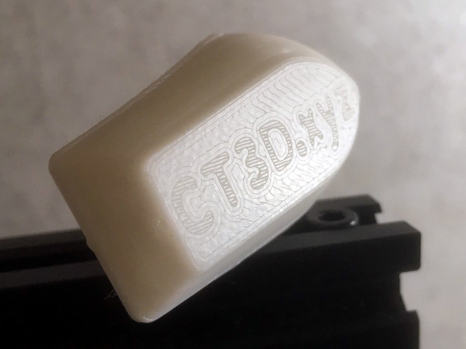

Я выполнил норматив юного 3Д-печатника?
photo_2023-09-08_20-37-46.jpg (1318 просмотров) <a class='original' href='./download/file.php?id=209080&mode=view' target=_blank>Загрузить оригинал (111.03 КБ)</a>
photo_2023-09-08_20-34-14.jpg (1318 просмотров) <a class='original' href='./download/file.php?id=209078&mode=view' target=_blank>Загрузить оригинал (187.57 КБ)</a>
photo_2023-09-08_20-37-46 (2).jpg (1318 просмотров) <a class='original' href='./download/file.php?id=209079&mode=view' target=_blank>Загрузить оригинал (123.75 КБ)</a>

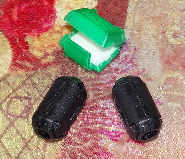

Курдль, позволю себе дать несколько простых советов.
Во-первых, напечатайте себе или купите пылевые фильтры филамента. Гораздо проще не допустить попадания пыли, чем потом гадать почему образуются пробки или почему затруднено прохождение филамента через трубку боудена. Не печатайте без него. Пыль собирается на катушке даже за время печати, а ее количество Вы оцените, когда будете чистить фильтры

Во-вторых, пустотелые кубики печатаются не просто так. Это хороший тест настройки потока. Если плывет диаметр прутка, загрязняется или изнашивается сопло, то толщина стенок кубика укажет на проблему. Кстати, износ сопла не такая уж редкая проблема. Например, у меня за год из-за износа диаметр сопла увеличился с 0,4 мм до 0,5 мм, хотя я печатаю довольно немного. А поток пропорционален квадрату диаметра.

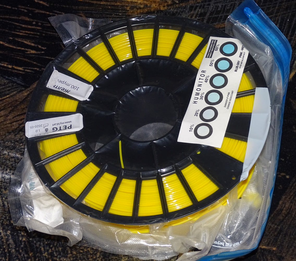

Я думал, что Вы про настоящие ВС. Про них я ничего сказать не могу. А про пакеты, как раз есть опыт. Расскажу историю, а выводы Вы сделаете сами. Опыт их использования у меня больше года. Все вскрытые катушки я храню именно в них.
пакеты.png (1217 просмотров) <a class='original' href='./download/file.php?id=209118&mode=view' target=_blank>Загрузить оригинал (1.52 МБ)</a>
О том какое разрежение позволяет достичь комплектный насос ничего сказать не могу. Возможно Вы, как дайвер, сможете оценить по степени проминания пакета. Пакет после откачки охватывает катушку очень плотно. Пальцем домять впадины невозможно.
пластик в пакете.png (1217 просмотров) <a class='original' href='./download/file.php?id=209119&mode=view' target=_blank>Загрузить оригинал (2.76 МБ)</a>
Пакет довольно герметичен. За год хранения катушки не видно роста давления внутри. Научиться пользоваться картонным гигрометром мне не удалось. Я не вижу какого-то изменения цвета.
В целом, считаю такие пакеты полезной покупкой. Но суть истории в том, что зеленая температурная башня напечатана пластиком, пролежавшем именно в таком пакете более полугода (осень и зиму) - результат Вы видели. Т.е. как сушилки они явно недостатичны.

Pens писал(а): ↑ Т.е. как сушилки они явно недостатичны.
странно.. то есть уже попавшую в филамент влагу можно выгнать только температурой? и силикагель значит не поможет?
ок. а PLA вообще набирает ее или вот таких пакетов для PLA достаточно?
вот эти китайские влагометры они подозреваю со временем деградируют..
Мой опыт работы с PLA ограничен 30-иметровым мотком, пришедшим с принтером. И то, большая его часть где-то валяется. В основном печатаю PETG. Есть и другие пластики, но там опыт печати минимален, по 1-2 модели.
Силикагель обязателен и в сушилке и в пакете. Причем свежий или только что восстановленный. В сушилке я использую самодельный тряпичный пакет почти 60 гр.
А в отношении "влагу можно выгнать только температурой?" - возможно такой способ и есть, но мне он неизвестен.
