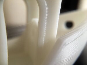

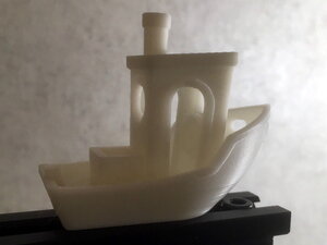

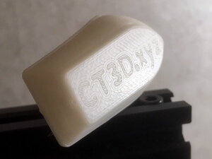

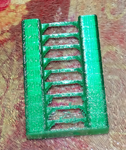

Я выполнил норматив юного 3Д-печатника?
photo_2023-09-08_20-37-46.jpg (1309 просмотров) <a class='original' href='./download/file.php?id=209080&mode=view' target=_blank>Загрузить оригинал (111.03 КБ)</a>
photo_2023-09-08_20-34-14.jpg (1309 просмотров) <a class='original' href='./download/file.php?id=209078&mode=view' target=_blank>Загрузить оригинал (187.57 КБ)</a>
photo_2023-09-08_20-37-46 (2).jpg (1309 просмотров) <a class='original' href='./download/file.php?id=209079&mode=view' target=_blank>Загрузить оригинал (123.75 КБ)</a>

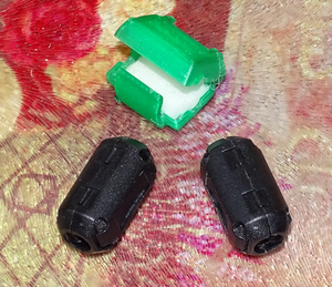

Курдль, позволю себе дать несколько простых советов.
Во-первых, напечатайте себе или купите пылевые фильтры филамента. Гораздо проще не допустить попадания пыли, чем потом гадать почему образуются пробки или почему затруднено прохождение филамента через трубку боудена. Не печатайте без него. Пыль собирается на катушке даже за время печати, а ее количество Вы оцените, когда будете чистить фильтры
Фильтры.png (1295 просмотров) <a class='original' href='./download/file.php?id=209083&mode=view' target=_blank>Загрузить оригинал (958.17 КБ)</a>

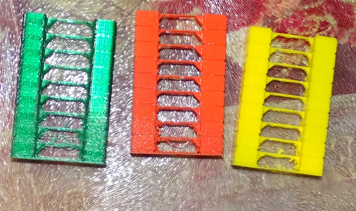

Во-вторых, пустотелые кубики печатаются не просто так. Это хороший тест настройки потока. Если плывет диаметр прутка, загрязняется или изнашивается сопло, то толщина стенок кубика укажет на проблему. Кстати, износ сопла не такая уж редкая проблема. Например, у меня за год из-за износа диаметр сопла увеличился с 0,4 мм до 0,5 мм, хотя я печатаю довольно немного. А поток пропорционален квадрату диаметра.
В третьих, для каждой новой катушки нужно определять оптимальную температуру сопла. Лучший способ - печатать температурные башни
температурная башня.png (1295 просмотров) <a class='original' href='./download/file.php?id=209084&mode=view' target=_blank>Загрузить оригинал (901.7 КБ)</a>
Ну и вопрос сушки филамента. На приведенном фото температурная башня, напечатанная филаментом пролежавшем в вакуумированном пакете более полугода. Видна некоторая "волосатость" в нижней части. Так вот, пластик из пакета был заправлен в принтер и сушилку. После чего сама катушка сушилась около двух часов. Печать осуществлялась прямо из сушилки. "Волосатая" часть, - это та часть филамента, которая при заправке находилась в трубке боудена и она не сушилась. Верхняя нормальная часть, - тот пластик, который уже подсох в сушилке. Надеюсь, что разница видна.

Pens писал(а): ↑ Лучший способ - печатать температурные башни
Я сразу же прочувствовал такую необходимость (ну и читал об этом).
Например, калибровочный кубик я печатал по УП, созданной самостоятельно в слайсере.
А УП Бэнчи шла в комплекте с принтером. Так вот, комплектная УП с комплектным филаментом создала моток соплей, вместо первых слоев.
Думаю, что дело в том, что она задала Т=200*, а в слайсере для PLA температура по умолчанию 215*.

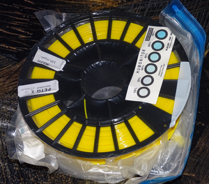

Я думал, что Вы про настоящие ВС. Про них я ничего сказать не могу. А про пакеты, как раз есть опыт. Расскажу историю, а выводы Вы сделаете сами. Опыт их использования у меня больше года. Все вскрытые катушки я храню именно в них.
пакеты.png (1208 просмотров) <a class='original' href='./download/file.php?id=209118&mode=view' target=_blank>Загрузить оригинал (1.52 МБ)</a>
О том какое разрежение позволяет достичь комплектный насос ничего сказать не могу. Возможно Вы, как дайвер, сможете оценить по степени проминания пакета. Пакет после откачки охватывает катушку очень плотно. Пальцем домять впадины невозможно.
пластик в пакете.png (1208 просмотров) <a class='original' href='./download/file.php?id=209119&mode=view' target=_blank>Загрузить оригинал (2.76 МБ)</a>
Пакет довольно герметичен. За год хранения катушки не видно роста давления внутри. Научиться пользоваться картонным гигрометром мне не удалось. Я не вижу какого-то изменения цвета.
В целом, считаю такие пакеты полезной покупкой. Но суть истории в том, что зеленая температурная башня напечатана пластиком, пролежавшем именно в таком пакете более полугода (осень и зиму) - результат Вы видели. Т.е. как сушилки они явно недостатичны.

Мой опыт работы с PLA ограничен 30-иметровым мотком, пришедшим с принтером. И то, большая его часть где-то валяется. В основном печатаю PETG. Есть и другие пластики, но там опыт печати минимален, по 1-2 модели.
Силикагель обязателен и в сушилке и в пакете. Причем свежий или только что восстановленный. В сушилке я использую самодельный тряпичный пакет почти 60 гр.
А в отношении "влагу можно выгнать только температурой?" - возможно такой способ и есть, но мне он неизвестен.

Разница в рекомендациях связана с тем, на мой взгляд, что у пластиков разная температура стеклования. Стоит к ней приблизится даже локально, и пластик в катушке может слипнуться, и вся катушка идет на выброс. Поэтому температуру при сушке приходится поддерживать точно.

Nylon сушить нужно всегда, PETG сушить только если мокрый. При одних и тех же условиях, Nylon мокнет, а PETG сохнет. Из 30кг, мне только раз попался «мокрый» petg, он трещал и фыркал на выходе из сопла, при этом стенки модели получались в пупырышах, сушка в духовке на 1 сутки не помогла, положил на батарею и забыл на 3-месяца, но это тож не помогло, в общем пластик пришлось выкинуть, грешил на то, что краска может вскипает, поскольку петг был нонейм. А потом мне на форуме подсказали, что если производитель умудрился на заводе загнать воду внутрь прутка, то просушить это будет не возможно, поскольку петг воду не пропускает, т.е. это всё равно что пытаться высушить пластиковую бутылку с лимонадом не открывая пробки ). Раз уж петг берёт влагу только по поверхности, то пришла в голову идея сушилки, взять нихромовую спираль от электроплитки, нагреть градусов до 65, и во время печати пропускать пруток через неё, всё равно он движется достаточно медленно. Но поскольку в условиях моей квартиры петг в сушке не нуждается, идея была похоронена. Так что мой совет Курдлю, прежде чем притащить в дом 0,1 кубометра сушилки, сперва проверь, мокнет ли у тебя петг. Только эксперимент рекомендую провести до начала отопительного сезона, а то пластик пересохнет, и результаты нельзя будет экстраполировать на 365 дней.
Вообще мне повезло, что у меня не было таких учителей как Pens, а то бы я поставил фильтр, вооружился сушилкой и жил бы в полной уверенности, что пробок у меня нет благодаря фильтру, а гладкие стенки получаются благодаря сушке филамента :hehehe: .
Мой акцент внимания Курдлю. Большинство слайсеров не поддерживают адаптивную высоту слоя, поэтому модель высотой 1.5мм, он округлит до 1,6 и вляпает 8 слоёв по 0,2 мм. Это нужно отслеживать вручную и ставить высоту слоя 0,1875 или один из слоёв делать 0.1, тогда 1.5 будет.
