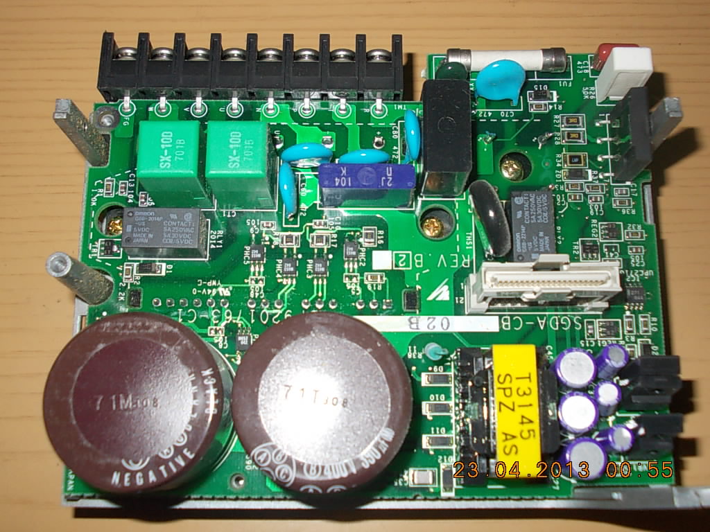

Impartial писал(а):Посмотрел исходники, скажи, а в яскаве, что, нет ПИД? Просто выходные усилители?
Если Яскава заточена под степ/дир то подключив Яскаву к компу через СОМ при помощи сервисной программы СигмаВин можно настроить и PI (нет у Яскавы PID в мануале видел упоминание только про PI) и различные фильтра, электронную редукцию итд..
У более новых серв наворотов больше. Запустив функцию автонастройки серва потаскав ось настроит многие параметры, которые потом можно будет подредактировать.
Если снять настройки Яскавы скринтошем то получается параметров на 3 листа А4 :freak:
На фото слева серва старого типа у нее энкодер обычный АВZ нет экранчика и програмируется либо через специальный пульт или при помощи компа. Справа - новая с экранчиком ее можно программировать кнопочками на панели и у нее энкодер общается по RS422
DSCN1461.JPG (2367 просмотров) <a class='original' href='./download/file.php?id=13993&mode=view' target=_blank>Загрузить оригинал (282.23 КБ)</a>
Как дело обстоит с PID в сервах при работе +-10в еще не вникал, думаю что он есть так как нужно держать точно скорость.
Impartial писал(а):Просто выходные усилители?
Вот такие простые кишки у Яскав
DSCN1468.JPG (2367 просмотров) <a class='original' href='./download/file.php?id=13994&mode=view' target=_blank>Загрузить оригинал (230.9 КБ)</a>
DSCN1469.JPG (2367 просмотров) <a class='original' href='./download/file.php?id=13995&mode=view' target=_blank>Загрузить оригинал (224.4 КБ)</a>
DSCN1470.JPG (2367 просмотров) <a class='original' href='./download/file.php?id=13996&mode=view' target=_blank>Загрузить оригинал (230 КБ)</a>
IGBT сборку не стал фоткать, до нее трудно добраться :hehehe: На плате возле кварца написано 48Мгц

Наворочено много. Не может быть, что бы там не было управления по степ/дир.
На средней фотке даже оптроны видны.

Impartial писал(а):На средней фотке даже оптроны видны.
Это для всяких входных/выходных сигналов. Серву включить, концевики POT/NOT, авария и тд...
